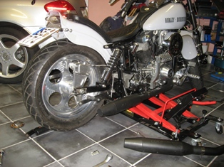

den Metzler hatte ich drauf....sorry...mir gehts auch um die Optik...habe hier neue/alte Felgen gekauft..da sind die Battlaxx BT 53 R drauf....sieht megageil aus..sorry besser als die Metzler..

sorry dann hast du nicht richtig gelesen..bzw...ich nicht richtig geschrieben....ich möchte Reifen haben die Haftung haben...Lebendsdauer egal...die aber ne zu meinem Bike passende Optik haben...siehe Bild....
