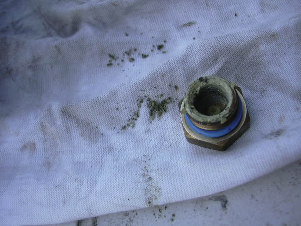

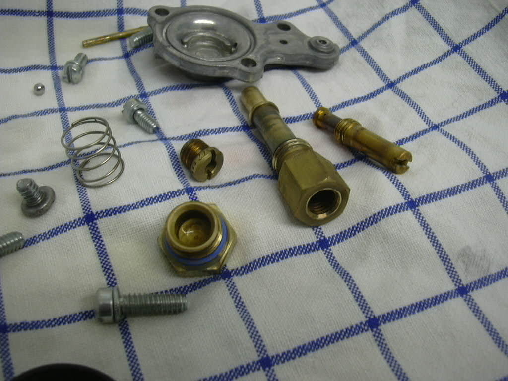

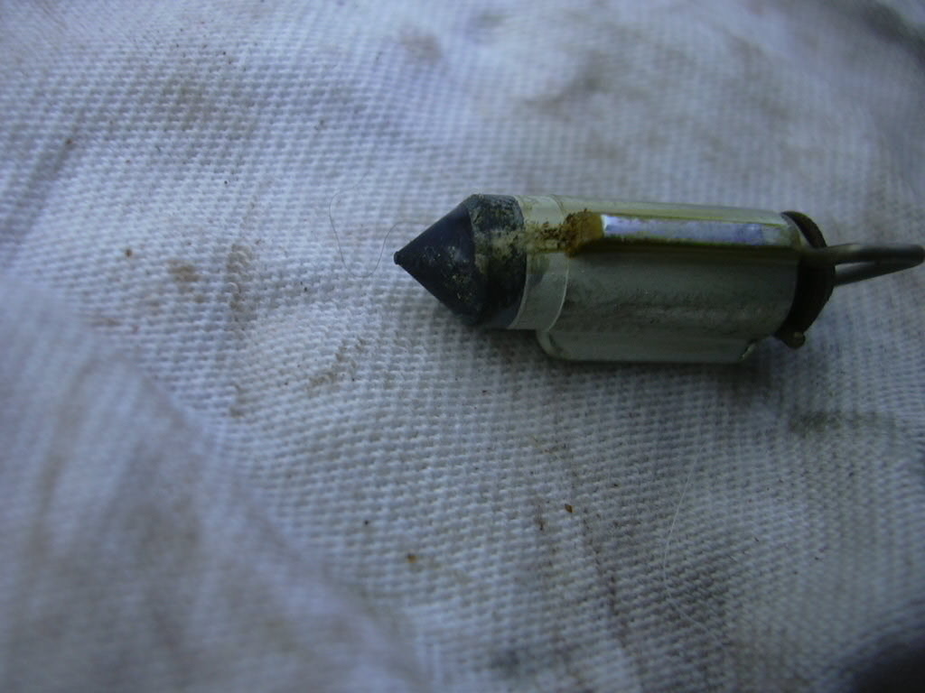

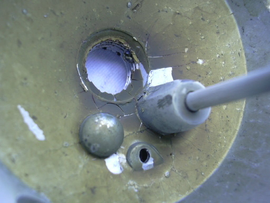

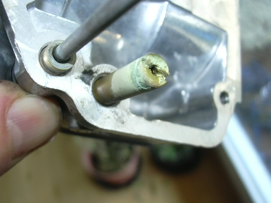

Vorgestern wollte ich los und bei dreimal Starten ist es dreimal rausgelaufen. Also den Versager runter und auseinander. Und da mußte ich erstmal Bilder machen.
Bild vorher1.JPG (99 KB)
Bild vorher2.JPG (101 KB)
Bild vorher3.JPG (107 KB)
Bild vorher4.JPG (104 KB)
Ein Wunder, daß da überhaupt noch was lief. Die S&S sind offensichtlich idiotensicher und unverwüstlich.
Ich habe die groben "Grünspan-Ablagerungen" mit Seifenlauge und alter Zahnbürste gereinigt und anschließend alle Teile im Ultraschall gebadet, um die Kanäle und Bohrungen sauber zu kriegen. Da kam mächtig Dreck raus. Aber Vorsicht mit der Ultraschalllösung. Manche greifen Alu an. Die Messingteile habe ich nicht extra im Messingbad gebeizt, um die Bohrungen nicht zu verändern.
