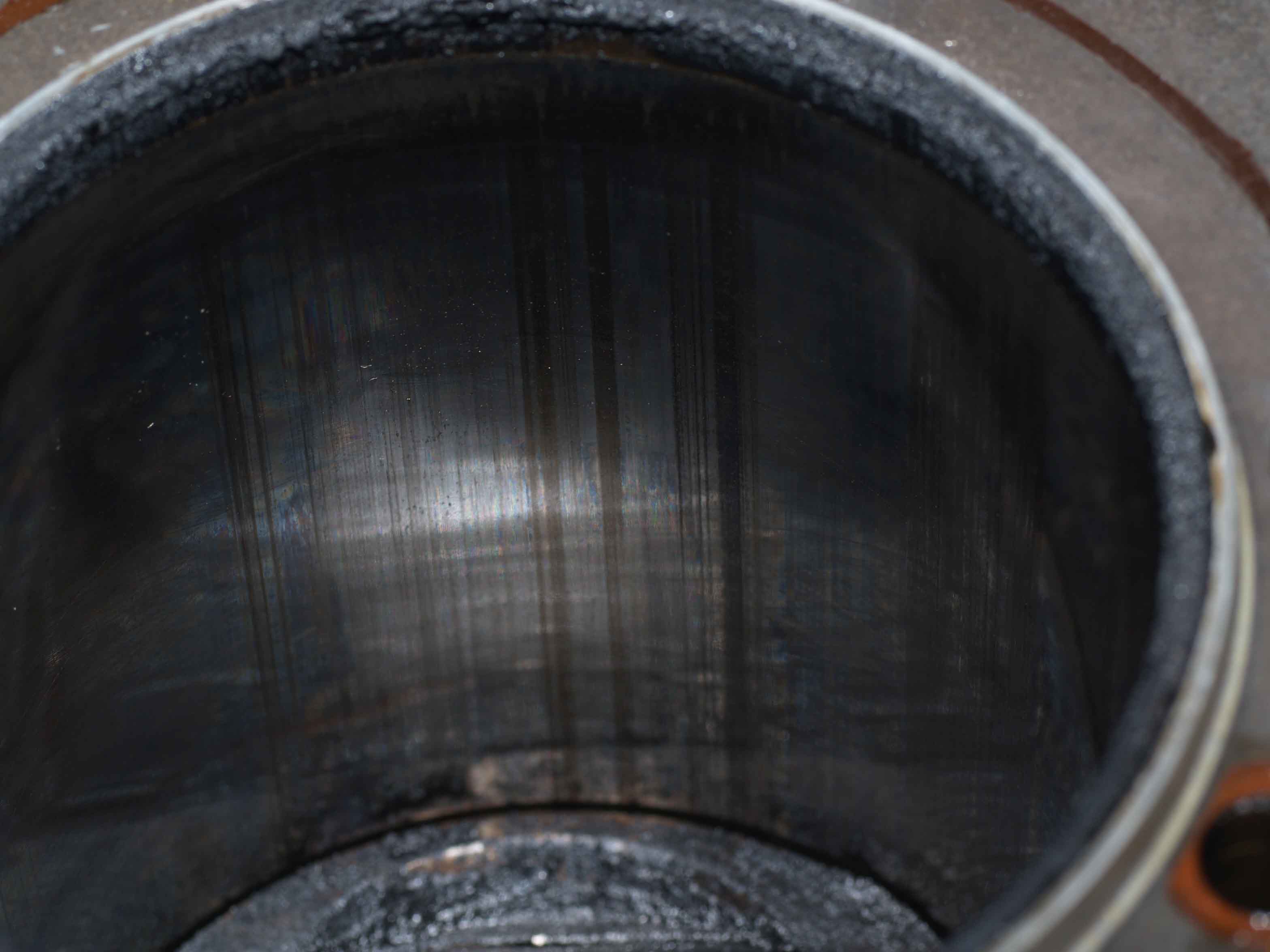

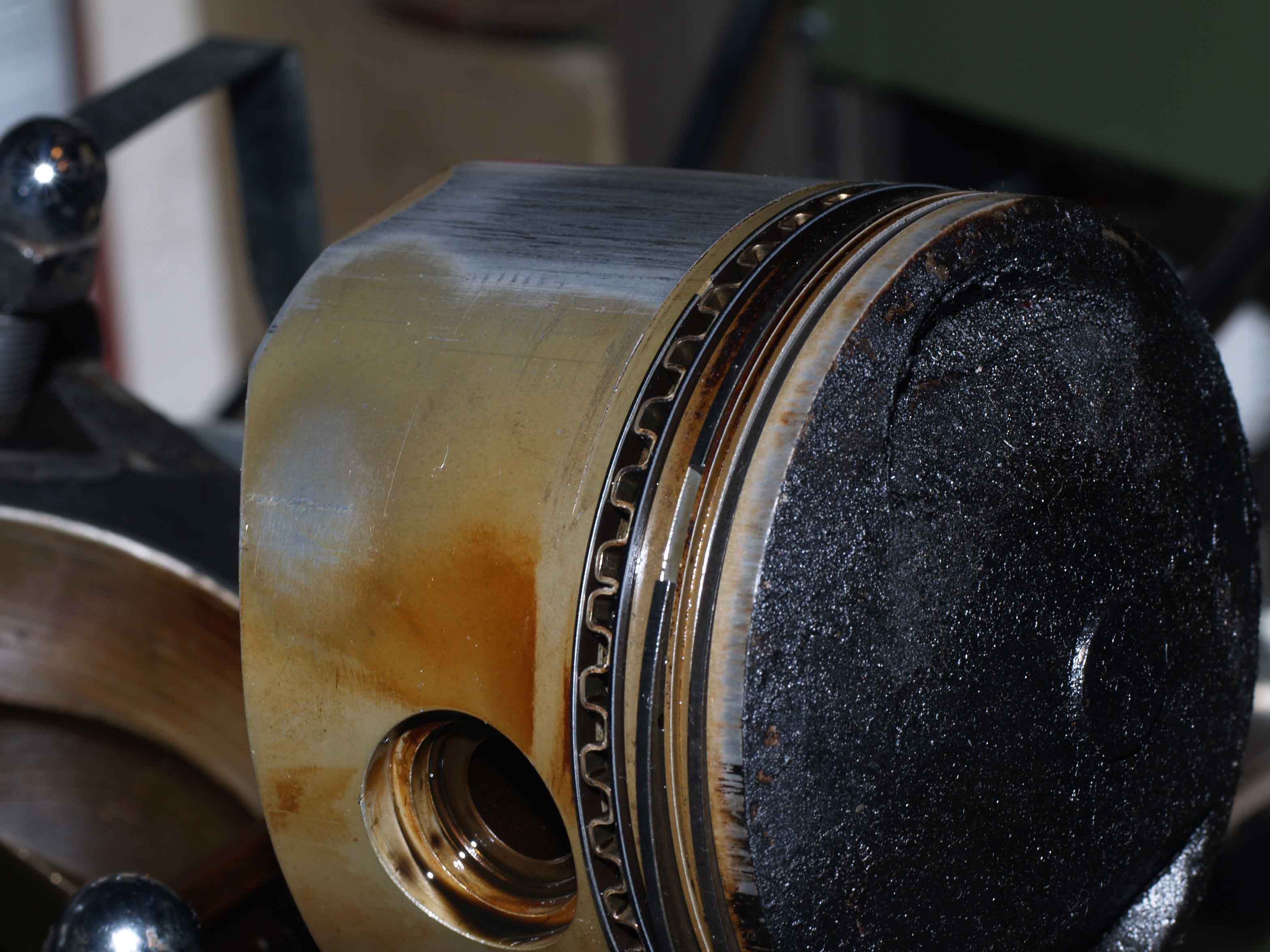

Hallo Jungs,
habe meinen alten Motor (ca. 120000 km) aufgemacht und will ihn in den nächsten Jahren wieder aufbauen. Bis auf abnehmende Kompression ist er unauffällig gelaufen. Das Pleuellager habe ich bereits inspiziert. Kurbelwellenlager werde ich noch prüfen.
Nun die Frage: wie ist die Lebensdauer von Pleuel- und Kurbelwellenlager? Habe keine Lust die Lager auf Verdacht zu tauschen.

Der Kolben auf dem Foto sieht so aus als wenn da wenig bis kaum noch Kompression war. Oberhalb des oberen Kompressionsringes sind kaum Ölablagerungen, alles freigespült= Ölverbrauch! Da ging ne Menge dran vorbei. Ich nehme mal an, Du willst schleifen und neue Kolben montieren. Die Ventile werden erneuert oder geschliffen und ggf die Führungen erneuert.
Dann hast Du aber wieder richtig schön Druck im Motor und auf den Kurbelwellen- und Pleuellagern.
Bisher haben sie gehalten, aber dann...
Ich würde sie auf jeden Fall mit erneuern, dann hast Du wieder Ruhe und kannst 120.000 abspulen

auf den Bildern sieht es schlimmer aus, als es ist. Der Ölverbrauch war nicht erhöht, die Kompression hat „gefühlsmäßig“ abgenommen. Ich wäre den Motor noch weitergefahren, aber nach meinem letzten Unfall war sowieso eine größere Aktion angesagt. Da habe ich halt auch den anderen Motor eingebaut, der seit 12 Jahren auf meiner Werkbank gestanden hat. Und danach hatte ich am Anfang ein paar Probleme. Deshalb würde ich gerne Systeme, die sich bewährt haben, nicht einfach wechseln.

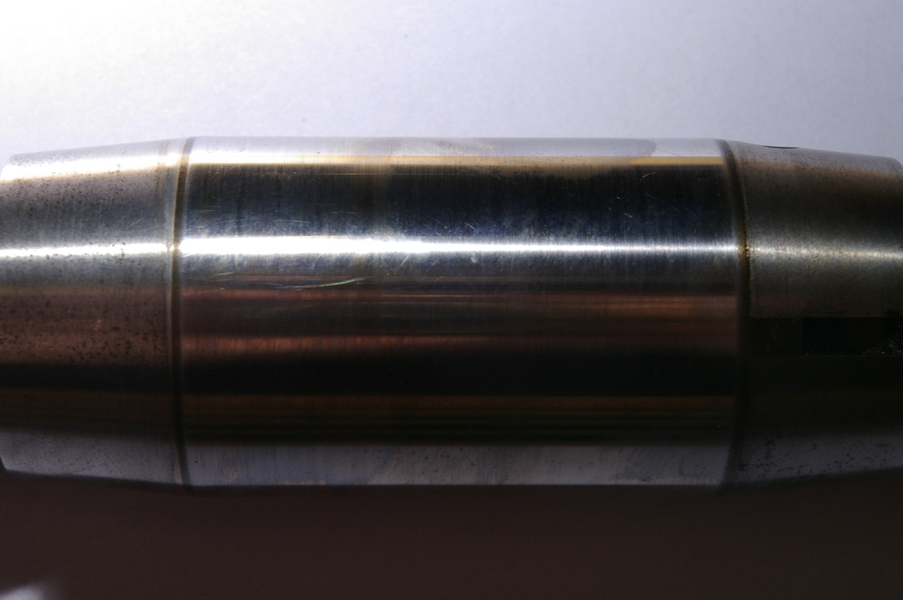

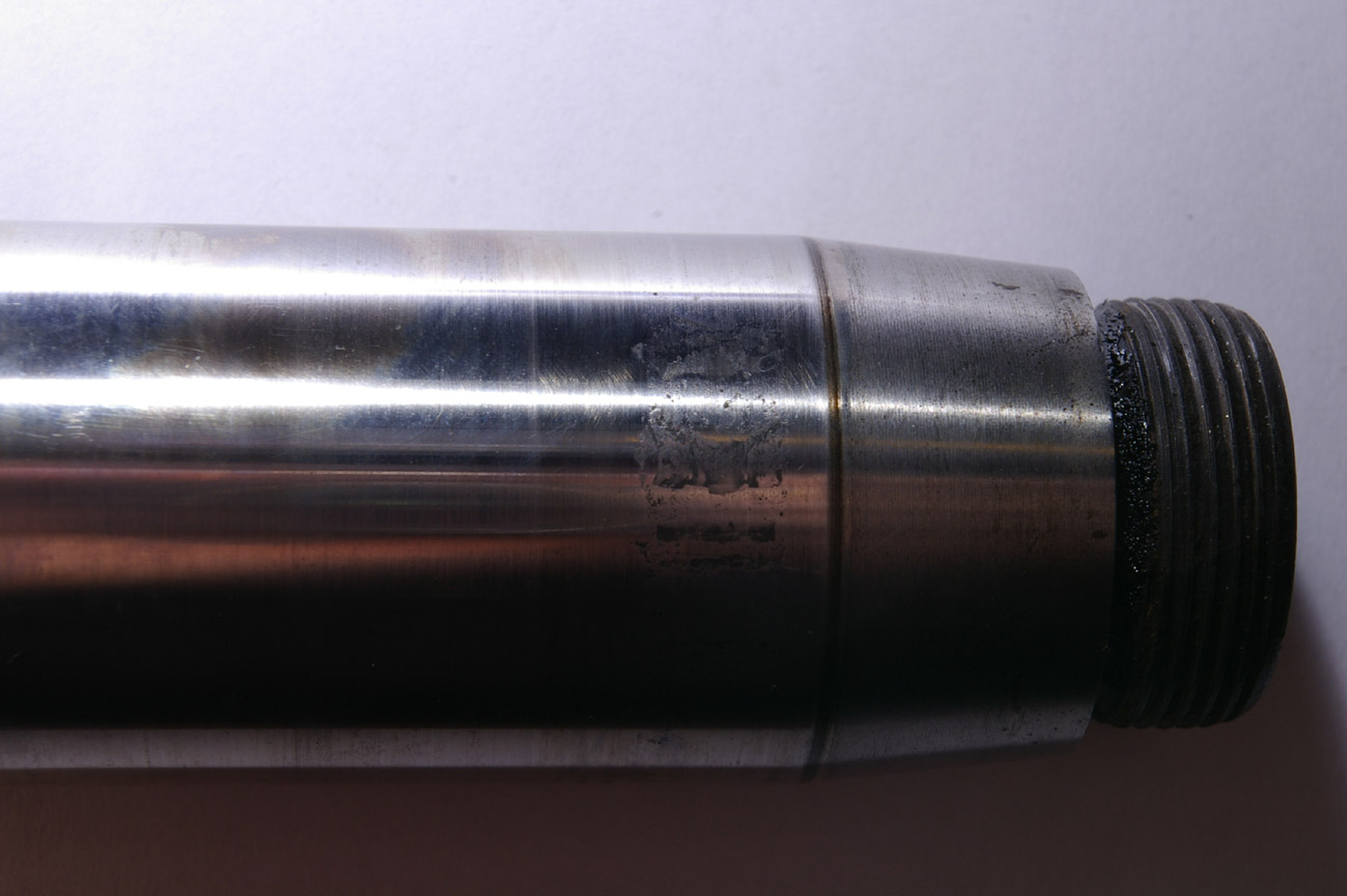

Meine KW des Mexico-Haufens wa im ersten Anschein auch ok. Nix zu spüren, alles lief rund und gleichmäßig..... denkste!!!! Nach dem Zerlegen kam folgendes zum Vorschein:
Rostschaden /Standschaden!!! Das ist so erstmal überhaupt nicht zu merken gewesen. Rollte alles Prima ohne Luft. Auf der einen Seite war der Zapfen auch wie neu (Foto). Das hätte einen schönen kapitalen Schaden bei Weiterverwendung gegeben.
Meine Empfehlung deshalb immer noch: Ausbauen und zerlegen!
