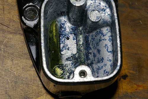

Nochn Nachtrach
Hab gestern einen Ausgleichsbehälter bekommen, den ich in der EBucht gekauft habe "wie neu, kaum benutzt"... sch....!!
So siehts aus wenn DOT4 meets DOT5 = nette kleine blaue Flöckchen!!!
ich sach ma "Mischen Impossible!!"
