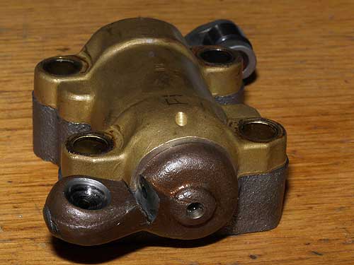

Eine wichtige Komponente bei der Revision deiner Panhead, gehört die Überarbeitung der Kipphebel - optimale Oberfläche und optimaler Winkel der Kontaktflächen zum oberen Ventilende.
Arthur hat in diesem Bereich was neues in der Mache:

Ich kannte diese Kipphebel noch nicht obwohl sie ein alter Hut sein sollen- also hier 2 Fragen:
1. Wie sind Deine Erfahrungen - was bringen sie mehr als originale?
2. Wie kann man Kipphebel abbrechen :shock:

Re: Arthur's neue Kipphebel
Hallo Claus,
zu 1.
Die Kraft auf das Ventil ist immer senkrecht, belastet die Führung weniger. Dieser Vorteil macht sich um so mehr bemerkbar, je höher der Ventilhub ist.
Zu 2.
Wenn man in der Asservatenkammer einen Haufen Teile hat, bringt man zuweilen Sachen durcheinander. Ich war mir sicher, dass die gewählten Köpfe zur Nockenwelle passen und habe deshalb nicht nachgemessen. Es war aber zu wenig Spiel vorhanden, shit happens. Doppelshit gibt es, wenn man auf ADAC keine Lust hat und die restlichen 2 km so nach Hause fährt. Dann braucht man auch noch einen neuen Hydro. Und Du kannst mir glauben, dass ich keine 0815 Hydros habe. Deshalb kann ich mir wahrscheinlich keinen Magneto leisten :?

shit happens - das kannste wohl sagen - da haben aber Kräfte gewirkt :twisted: und wenn es nur der eine Kipphebel gewesen wäre :cry: dann wärs ja wahrscheinlich zu verkraften gewesen.
Aber aus Schaden wird man .......(arm)
Claus
