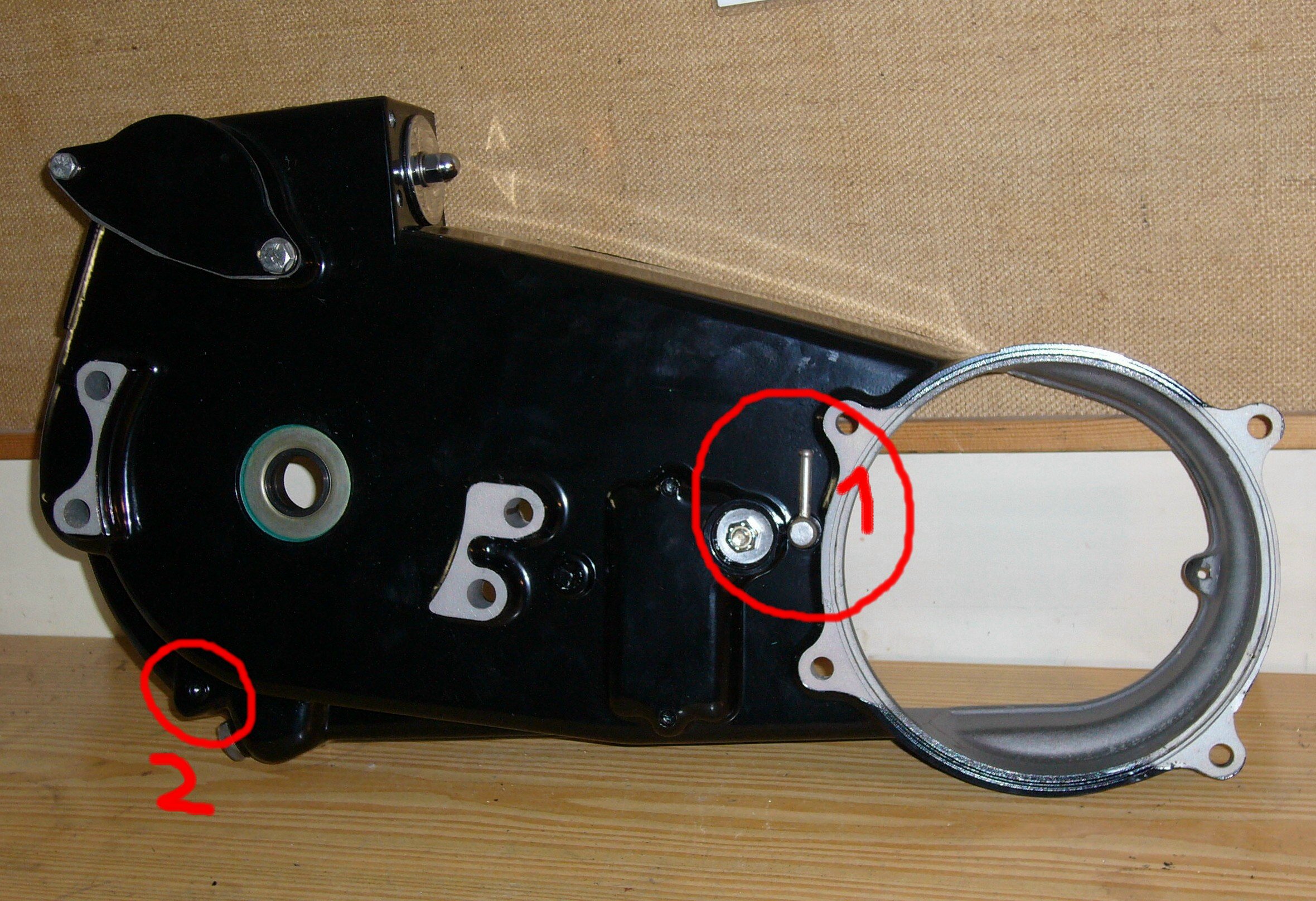

Hi hbf!
Schau mal hier:
Bild Forum.JPG (713 KB)
Den mit 1 gekennzeichneten Anschluss nimmst Du als Entlüftung. Einfach auf den Anschluss ein Stück Schlauch draufstecken.
Den mit 2 gekennzeichneten Anschluss machst Du mit ner NPTF-Gewinde-Madenschraube zu.

moin moin ,
die entlüftung ist nun dran , allerdings gings leider nicht wie vorgeschlagen über den zulauf da dieser bei mir nicht freizugänglich ist ( hab ich da vieleicht nen evokasten ?! ) ich bin an den anschluß mittig kasten (höhe sattelrohr ) gegangen und hab den schlauch als schlaufe (ca höhe getriebedom ) nach rechts bis zu entlüfterschlauch pumpe gelegt . vieleicht kommt jetzt der gedanke auf : bissl viel schlauch , habs aber extra so gemacht weil der verwendete abgang quasi plan an der kastenwand sitzt an der das öl ja herunterläuft . ein röhrchen ranfummeln wollt ich nicht (akt) und die position ist kettentechnisch auch einigermaßen knapp .........
