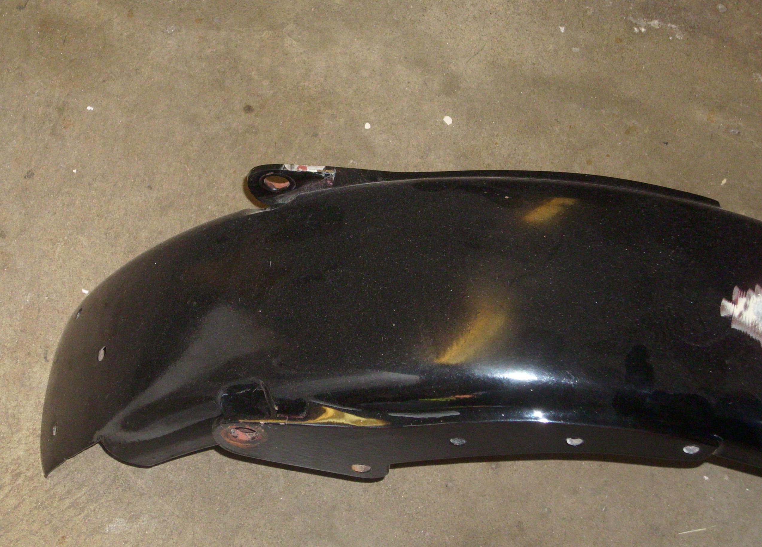

Tag zusammen, habe hier beim stöbern in Bike&Pics einen Heckfender gefunden der mir ganz gut gefällt.
weiß jemand was das für ein Teil ist?

Re: Heckfender
ich würde sagen das iss ein billiger Flatfender mit angeschweißten Fenderstruts,so hab ich meinen jedenfalls gebaut,
horst
horst

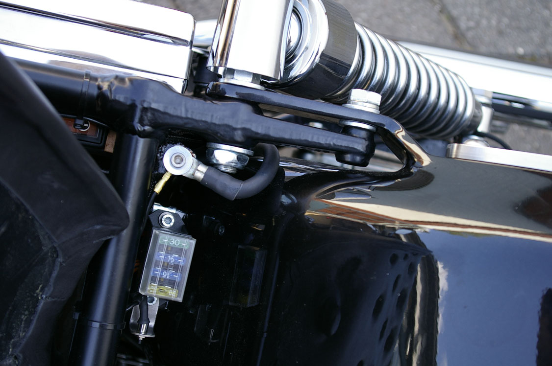

Meine jetzigen verschweißten Struts sind dicker aber kürzer. Sie sind vorn noch waagerecht verlängert und an 2 Punkten mit dem Rahmen verschraubt.
Hoffentlich kann @hydraulico, der ja den Fred mal angefangen hat, ja auch was mit den Tipps anfangen.
Schön´n Tach noch
@Fauli: der Tipp mit SSC ist gut, da werde ich wohl die Teile bestellen.

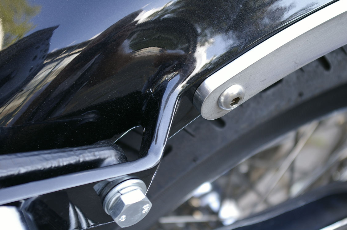

ist ja eigentlich schon zu spät, aber da ich sie nun mal gemacht habe: Hier noch mein Fender:
Re: Heckfender
och... Chrischaan....sei nicht traurig... es ist nie zu spät für gute Ideen und gute Arbeit
Der sieht fast so aus wie der, den ich jetzt drin hab. Für 150er Reifen.
Danke trotzdem für die Fotos + auch Gruß
