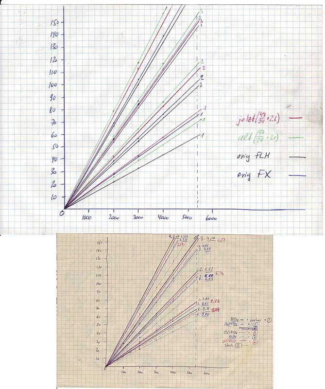

Seit Jahren fahre ich folgende Übersetzung:
Primär: 40/62 (Belt); Sekundär: 24/49; Getriebe: 2.6/1.82/1.35/1.0 .
Das gibt bei 3000RPM folgende Speeds: 43/62/84/112; bzw. bei 4000RPM: 58/82/111/148.
Früher hatte ich Sekundär 24/47, aber das war mir zu lange.
Moped: 1970 FLH, hinten Scheibenbremse, 1340ccm mit Niederkompressionskolben.
Bis 25 Zähne sollte eig. das Getriebe-Ritzel keine Probleme machen.
Meine Erfahrung mit dem Kettenspanner: Unbedingt empfehlenswert! Leider sind die Preise inzwischen extrem gestiegen. Ich kaufte meinen vor mehr als 10 Jahren für ein Butterbrot...
Gruss Indy
PS: Hier noch alte gezeichnete Diagramme, falls der Upload geklappt hat:
Bild Diagramme.jpg (971 KB)
