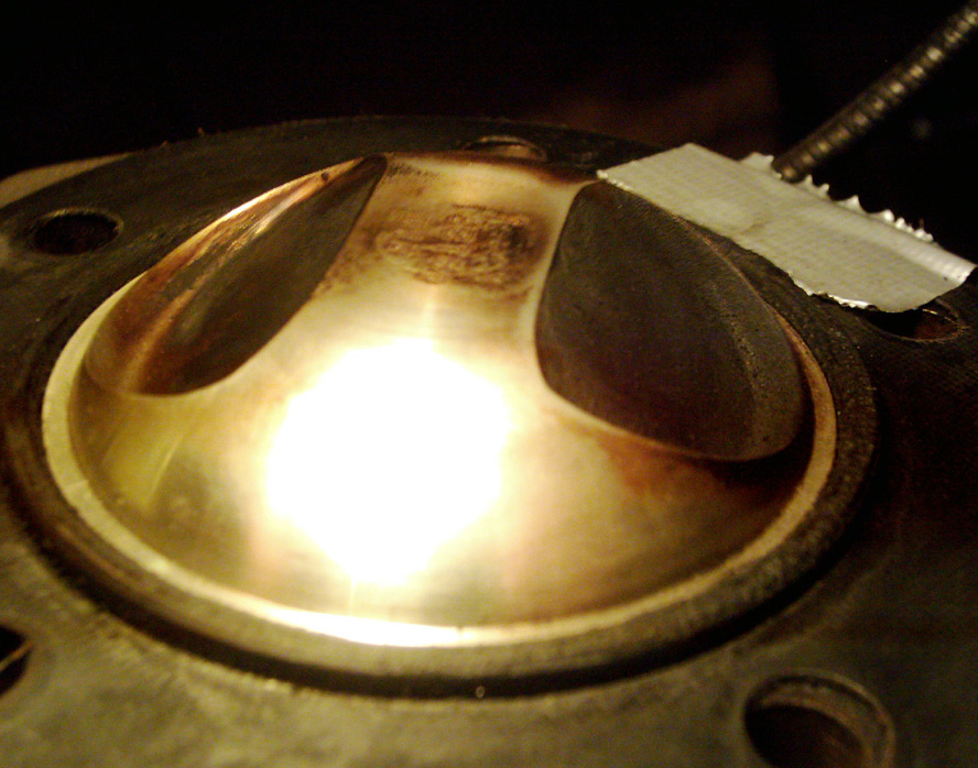

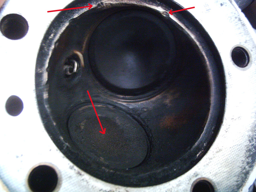

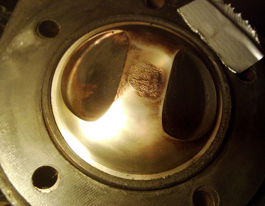

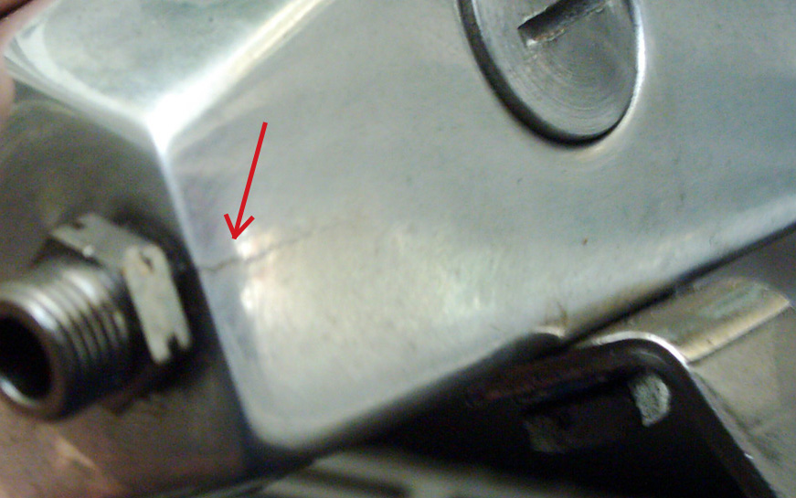

Hallo Leute
Ich habe vor den Winter über den Motor neu abzudichten.Da ich mit Fahrwerk,Elektrik und Antrieb schlechte erfahrungen gemacht habe(weil der/die Vorbesitzer da so einiges verwurstelt haben),wollte ich mal den vorderen Zylinder demontieren um mir mal ein Bild davon zu machen.Könnte ja sein,dass da mehr Arbeit wartet als nur Abdichten.
Was meint ihr hierzu:
Kolben scheinen neueren Datums zu sein.Für mich sieht das aber nach High Compression Kolben aus.Oder?Die Köpfe muss ich wohl überarbeiten lassen oder eventuell neue verbauen. Eure Meinungen würden mich interessieren.
Gruss Chico
Kolb-2.JPG (226 KB)Kolben scheinen neueren Datums zu sein.Für mich sieht das aber nach High Compression Kolben aus.Oder?Die Köpfe muss ich wohl überarbeiten lassen oder eventuell neue verbauen. Eure Meinungen würden mich interessieren.
Gruss Chico

Re: Arbeiten am Motor
Hallo ... Hijacker
hmmm ?
Bin jetzt nicht der Pro aber sieht doch ganz ok aus.
Mit der Rockerbox würde ich zu einem Alu-Schweißer gehen. Interessant ist es ob der Riss komplett durch geht ? Sifft es denn da ? Kann es mir kaum vorstellen das dort Öl austritt ...
Ist die Kipphebelwelle schon drausen ?
Die Verschlusschraube ...
Die Kolben sehen nach geschmiedeten Wisecos aus. 1.Übermass.
Persönlich halte ich nix von Wiseco aber aber wenn die noch ok sind ...
Der Pfeil zeigt zum Auslass ?
Die Köppe ?
Hmmm ... Ablagerungen scheinen mir fast normal. Bisschen tief-schwarz vielleicht. Vielleicht Ventilführungen ein bisschen weit ?
Aber nix aufregendes.
Und die Macken ? Vollkommen egal hauptsache die Zylinder schließen noch richtig ab. Ob das Hebelmacken sind oder ob da drin etwas herumgeflogen ist irgendwann in der Vergangenheit passiert und deshalb jetzt irrelevant. Wenn ein Grat fühlbar ist würde ich den abschleifen bevor dieser abglüht.
Meine Meinung
