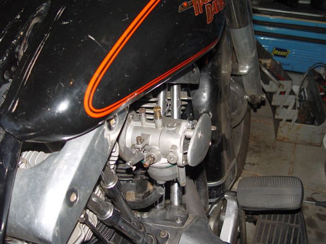

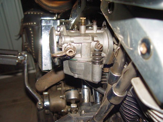

Ich schmeiße grade den CV vergaser raus,da er mir zu breit baut.
genau wie der 3,5 galonen tank.
ich will es einfach schlanker haben ,zwischen den beinen
ich verwende jetzt den nächst kleineren Tank (was ist das? 3,0l ? )
und einen alten bendix ,den ich ohne luftfilter,nur mit einer abdeckkappe fahren will.
Den hitzeschutz flansch habe ich auf 7mm runter gefräßt.
und jetzt gefällt mir das.
die befestigungs stutzen der kappe habe ich von ca 20mm auf 10mm gekürzt.
damit sie noch näher an den vergaser kommt.
jetzt bin ich mir nicht sicher ob das zu eng wird...
nötigenfalls müsste ich doch wieder auffüttern.
ich habe mal bilder angehängt.
vieleicht kann ja mal jemand was zu sagen.
im übrigen,
wie stellt man beim bendix den den schwimmer stand ein?
nach buch soll ich 4,8 mm zwischen schwimmer und dichtung einstellen.
doch die schwimmer kammer ist mir dabei übergelaufen (neue schwimmer nadel).
dann habe ich ihn nach schnautze etwas runter gebogen,dann gings.
gibts da irgend einen trick?
