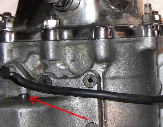

Re: ...und wieder ein leckendes Getriebe
no666 hat geschrieben:...Nach dem Abstellen der Maschine stand ein Ölsee auf dem Getriebe im Bereich zwischen Kickerdeckel und Ratchet Top Deckel ...
Vermutlich ist es der Getriebedeckel.
Hi Ernst,
diesen See kenne ich auch. Bei meinem Ratchet Top sifft es an der Schaltwalzenwelle raus.
siehe Foto
