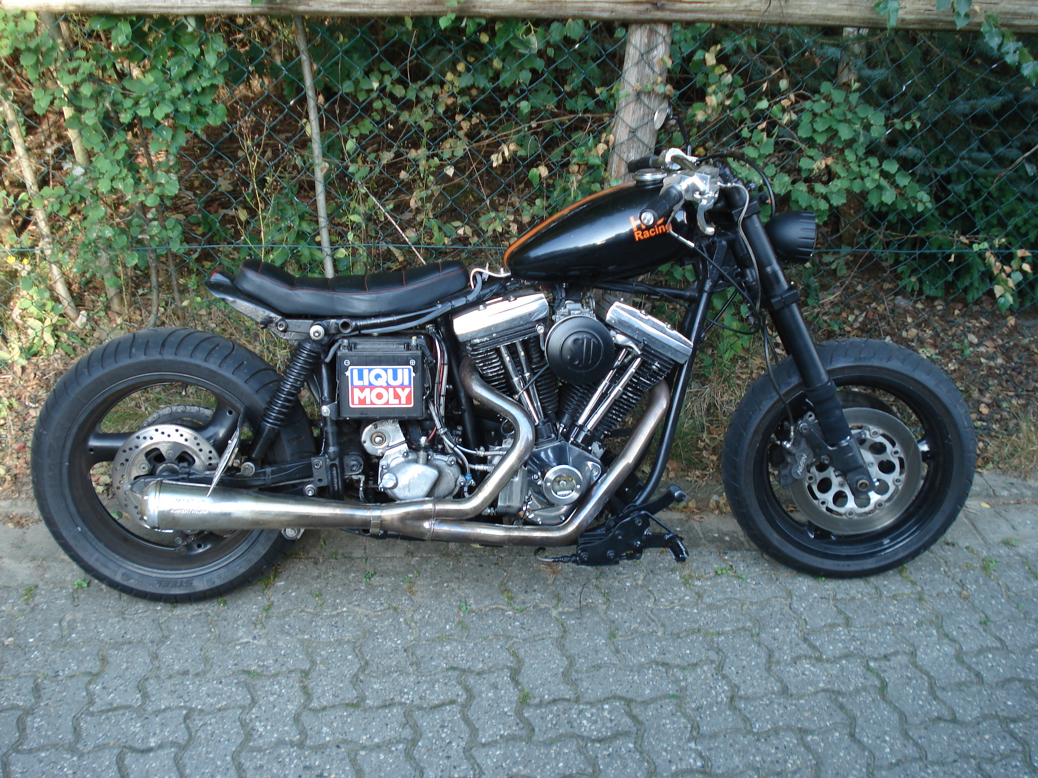

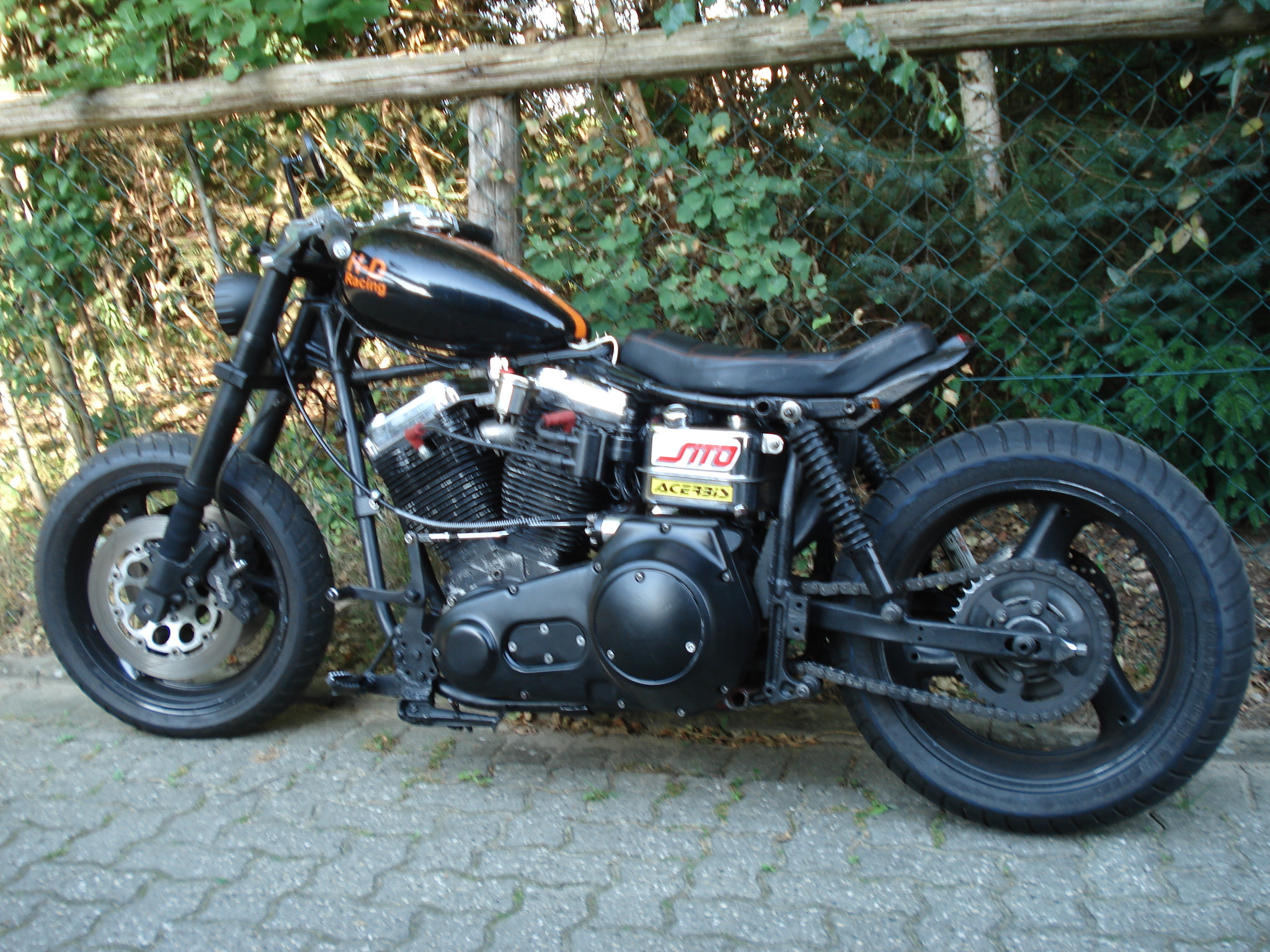

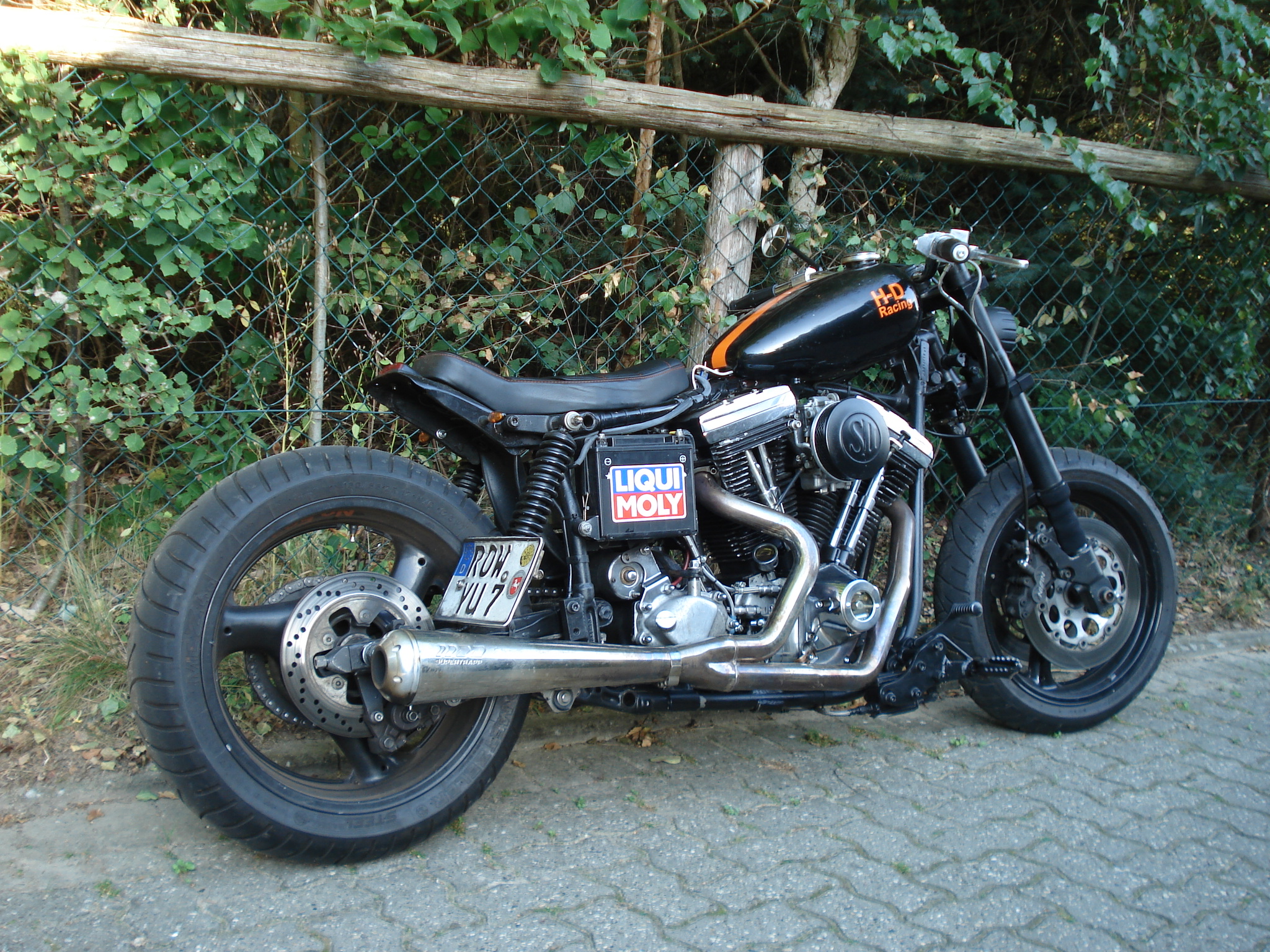

Bild? Kein Problem!

ui....doch so schlimm

Hallo und
danke für das Bild, sehr schön gemacht, allerdings wie schon mein Name sagt ist das nicht meine Welt aber alle Achtung.
oldstyle

ist das ein "Shovelotion-Motor"?

Re: Felgen Gabel Bremsanlage von 93er GSXR 1100 Suzuki
Ich weiß Ihr werdet mich steiniegen, aber ich wollte mal einen Evo ausprobieren und ich muss sagen laufen tut er im Stand besser, aber einen Shovel kann man schön untertourig fahren was mit dem Evo nicht so schön geht. Er ist einfach unkomplizierter, dreh am Zündschlüssel und er läuft und geht nicht wieder aus, und man könnte ihn einfach so stehen lassen ohne das er aus geht. Nartürlich ist ein Shovel anders und hat auch seine Vorteile,
aber ich habe nun mal diesen drinn.
