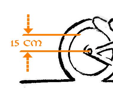

Re: Mitschwingender Heckfender .. Wie lang muss er sein?
15 cm über der Radachse

ahso ok also es muss mindestens die Lauffläche abgedeckt sein. Das ist schon mal gut.
Also wenn ich das Foto von Supergauzy anschaue, darf ich das Schutzblech nach links(nach hinten) maximal bis zu dieser oberen Linie ziehen.
Also egtl dann auch kürzer, so das der Fender direkt über der Achse endet.
Stimmt so?
Schaufel.Adi hat geschrieben:ahso ok also es muss mindestens die Lauffläche abgedeckt sein. Das ist schon mal gut.
Stimmt so?
nee, stimmt nicht so! :D
genau andersrum: die Abdeckung des Rades muß bis mindestens da runter reichen.
Guter Tipp: Such dir 'nen anderen Prüfer.
Meiner einer fuhr 2 Jahre >so< rum und wahr mehrmals beim TÜV. Da wurden einige Sachen beanstandet, aber niemals die kürze des Heckteils.
Es ist wie immer beim TÜV: vom Prüfer abhängig.

Hallo Fauli
So wie ich das auf Deinem Bild sehe sind das doch genau die 15 cm über Achse :wink: also easy
bobber hat geschrieben: Hallo Fauli
Bobber
Hi Bobber,
nee, nicht wirklich. :D >da wo das Kennzeichen endet< sind genau 15cm über verlängerter Radachse.
Habe es damals extra mit dem Sparto und der Länge des Hecks so gebaut, daß ich noch zur Not das Kennzeichen als Abdeckung dranschrauben kann (als Rückfalloption, falls ein Prüfer mal 'nen schlechten Tag hat)
Obwohl Kennzeichen eigentlich nicht als Radabdeckungen zählen - wurde mir gesagt. :roll:
