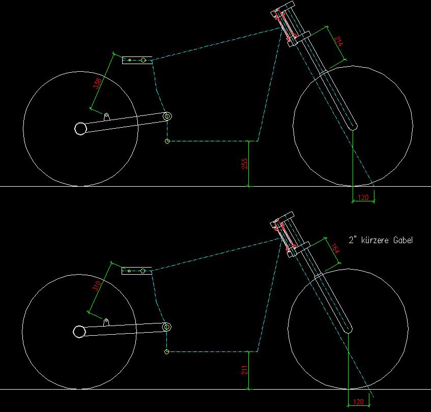

Moin aus Kisdorf,
manch einer kennt mich noch, fahre eine 84-er Wide Glide mit Breitreifen in HPU Schwinge (200er in 5,5 X 16) und vorne 3,5 x 16, Bereifung Metzeler.
Versatz 1cm (auch Primär und Geriebe) Frontend wird gehalten mit Günter Zellner Verstellbrücke bis ca. 7 Grad ??.Standrohre sind 2 Zoll over. Nun das Problem: Ab 110 Km/h fängte die ganze Karre an zu pendeln. Hat jemand Erfahrungen mit der Reifenkombi oder gar mit der Verstellbrücke oder sogar die Lösung?
Danke schon mal für die vielen Anregungen.
Gruß Jens

moin, weißt Du, ob die Rahmengeometrie ok ist?
Defekte Lenklager lassen die Kiste auch immer wieder aufschaukeln.

Noch was zum Rake:
Fahrwerksgeometrie (speziel der Nachlauf) hängt nicht nur vom Rake des Rahmens (Gabelbrücke, Lagerschalen etc.) ab, sondern auch von den hinteren Stodämpfern, Hinterradgröße, Vorderradgröße, Gabellänge ja und auch von der Beladung ab...sind event. ein paar minimale Faktoren dabei, kann sich aber in Summe event. negativ auswirken, glaube nicht das immer ein 1zu1 übertragen von anderen Setups möglich ist.
Können ja mal ein paar Geometrieen zusammentragen
Habe mal mit der Sporty vor längerer Zeit experimentiert...

moin,
Die Grundgeometrie des Fahrzeugrahmens besteht aus Lenkkopfwinkel (früher Steuerkopf, man hat sich aber darauf geeinigt, den Begriff "Steuer-" nur noch für Motorbauteile zu verwenden) und der Länge A und B.
Geometriepunkte sind der Lenkkopf und der Schwingendrehpunkt.
Maß A : waagerechte Verlängerung durch den Mittelpunkt des Schwingedrehpunktes zum
Maß B : senkrechte auf dem Maß A zum unteren Mittelpunkt des Lenkkopfes.
dazu der Lenkkopfwinkel.
Mehr braucht man nicht um einen Rahmen geoemetrisch zu prüfen.
Dies ist die seit 60? Jahren übliche Methode. Heute verwendet man meist die Geometriedaten Rahmenwinkel und Rahmenlänge.
Dies ist die direkte Verbindung von dem Mittelpunkten des unteren Lenkkopfes und des Schwingendrehpunktes.
Man hat diese neue Messmethode gewählt, weil z.B. nie genau nachvollziehbar ist/war, wie der Datenabnehmer die Waagerechte für das Maß A gewählt hat. Das hat ja einen erheblichen Einfluß auf das Maß B und den Lenkkopfwinkel. Also nimmt man die direkte Verbindung, weil die unabhängig von der Lage des Rahmens im Raum festgestellt werden kann.
Geometriedaten für den Shovelrahmen von 56 - 84 sind :
Lenkkopfwinkel : 30°12`, A = 856,3 mm B = 457,6 mm.
Ich habe einen 2. Datensatz für die Shovels, der die Demontage des Primärs vermeidet, da er ja durch diesen verdeckt wird.
Weitere Prüfpunkte sind die Vermessung des Sturzes (Neigung des Lenkkopfes nach unten rechts oder links in Fahrtrichtung) und die Prüfung des Lenkkopfversatzes ( Biegung des Lenkkopfes ohne Verdrehung nach links oder rechts - sog. "Banane")
Wie Holzlenker schon geschrieben hat: alle weiteren Anbauteile wie Schwingen, Gabelbrücken, Gabelrohrlängen, Räderdurchmesser verändern selbstverständlcih ebenfalls die Fahrzeuggeometrie von supergut bis unfahrbar.
Aber wenn der Hauptrahmen schon nicht in Ornung ist, kanns meiner Meinung nach nichts vernünftiges werden.

vielen Dank für die rege Anteilnahme. Werde das Ganze mal wieder analytisch angehen. Als allererstes fliegt die Verstellbrücke raus, dabei werden die Lager geprüft. Mal sehen, ob ich dann mit den 2 Zoll over Standrohren klarkomme, wenn nicht dann Stockmaß. Meine Gesuche an Teilen werde ich dann im Swapmeet bekanntgeben. Ich halte Euch auf dem Laufenden.
