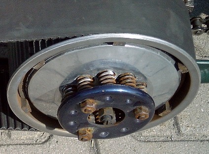

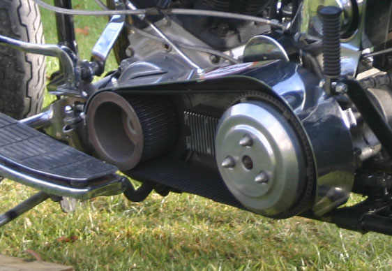

Nur kurz eine Frage hast du so ein 3" Kitt von Primo mit Kupplung und
Kupplungsnabe oder ist irgend ein Teil Original??
Falls du dir nicht sicher bist ein Bild für unser Fachmänner wäre super.
Ich denke ein Handbuch macht Sinn aber Open-Belt oder Primo-Kupplung
wird man da nicht finden.
Kupplungsnabenabzieher für original Naben gibt es hier. http://www.mototools.de/werkzeuge-_4.ht ... 3ded734dfd
Original Nabenmutter ist 1 1/8 Zoll Nuss(links)
Gruß Martin

Da ich deine Kupplung nicht kenne wäre es wichtig zu wissen
ob es eine Kupplung mit 10 Federn oder eine Diaphragma-Kupplung ist.
Bei einer normalen 10 Feder-Kupplung musst du wie oben beschrieben
das Federpaket mit einer 45 mm Unterlegscheibe spannen danach die 3 Muttern entfernen.Jetzt sollten Druckplatte samt Federn abgenommen werden können.
Bei einer Diaphragma sollte man eigentlich die 3 Muttern ohne vorspannen
lösen können.
Wenn die Druckplatte entfernt und alle Beläge und Scheiben entnommen
sind kann man den Kupplungskorb samt Riemen abziehen.
Falls ein Retainer verbaut ist kann es sein das noch Sicherungsringe auf
den Bolzen der Kupplung sind.Die muß man dann halt auch noch runter
machen bevor der Korb runter geht.
