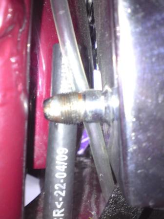

ich suche jetzt schon länger nach einem 90° gewinkelten Anschluß am Öltank. Bei mir ist ein Anschluß verbaut worden, der zwar den Winkel bringt, der aber den Schlauch zu weit vom Öltank weg bringt (und auch noch beschissen aussieht).
Ich hätte den Schlauch gerne fast parallel am Öltank entlang nach unten geführt.
Mir ist auch nicht klar was das für ein Gewinde ist, sieht konisch aus. Ist das ein amerikanisches Rohrgewinde?
Bei den Winkelanschlüssen in den Katalogen steht entweder die OEM oder eben ein Modell wo das Teil passt. Mein Öltank ist aber sicher nicht mehr der originale
Danke für Ideen und Gruß,
Hajo
Hier das "Ist":

das ist von der Art her genau das was ich suche nur ist das 1/8-27 NPT Gewinde, und bei mir der Gewindestutzen am Öltank ist dicker 12-14mm (konisch).
Ist NPT Gewinde konisch?
Ich komme da mit den Plättchen von der Gewindelehre so schlecht ran und das Gewinde sieht auch schon etwas verknorzt aus.
Hajo
