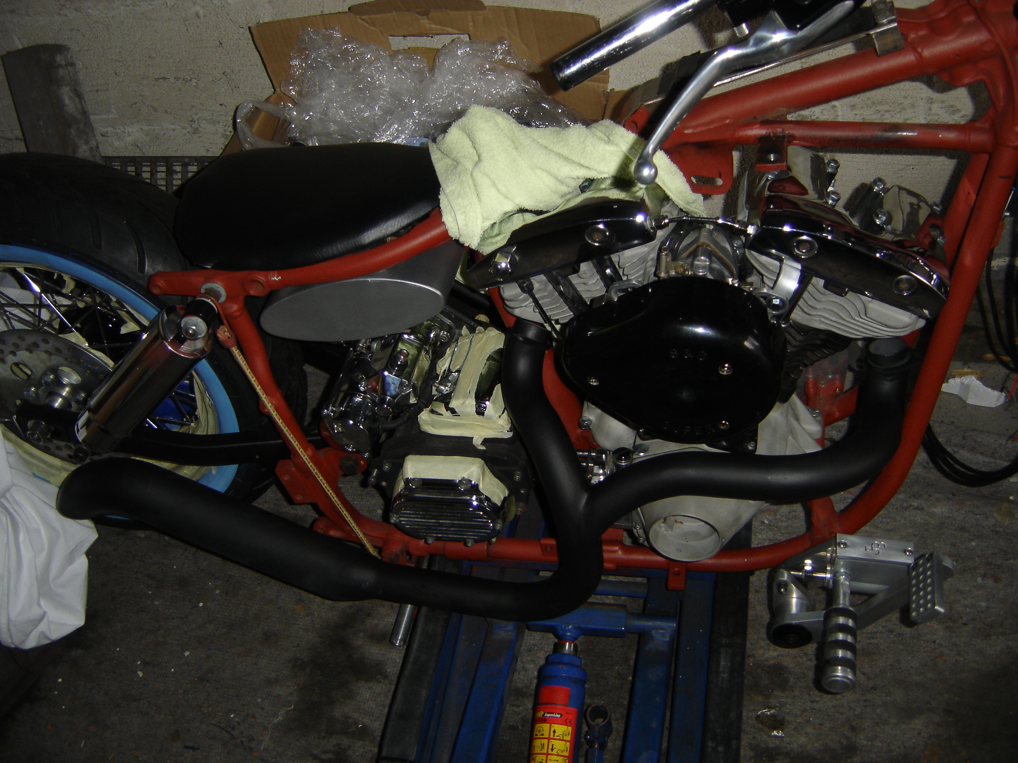

Hab einen geschweißten 2in1 Auspuff für eine 1340er gekauft. Ich war mir natürlich vorher bewusst das ich den umschweißen muss. (meine Zylinder sind paar mm länger).
Bild DSC02571.JPG (1 MB)
So jetzt zur Frage die sich mir stellt:
Wenn ich den Krümmer jetzt auf dem geraden stück zwischen Lufi und Nockenwellendeckel durchsäge, dann schraube ich die beiden Teile an den Köpfen doch so fest wie ich sie normal einbauen und fahren würde. Dann Punkte ich den Krümmer zusammen. Hol den dann raus und so kann ich den doch fertigschweißen ohne das ich Probleme beim ein oder ausbau habe?
Mein Techniksachverständnis sagt mir das wäre richtig. :roll:
Oder muss ich noch irgendwelche Abstände beachten?
Danke u Grüße
Adi

Re: Geschweißten 2in1 Auspuff umscheißen
Hallo Schaufel.Adi
Ich habe es damals genauso gemacht. Die Nähte habe ich aber nicht in einem durchgezogen, wegen der Wärme und dem "Verzug"
moin,
Meine Erfahrung sagt mir: nicht in einem durchschweißen.
Sondern immer stückchenweise gegenüberliegend weiterschweißen. Dadurch hebt sich der Wärmeverzug (größtmöglichst) gegenseitig auf.
Du hast in jeder Naht Schwund, Schrumpfung. Wenn ichs so wie beschrieben mache, erhalte ich die besten Ergebnisse.
Vileicht kannst Du an einem alten Stück mal voher probieren?

Das mit dem schweißen wäre nicht das problem. Die Kannten schön schräg anflexen und zusammensetzen.
Ich weiß halt nicht ob ich die Krümmer danach noch ab kriege, weil ich sie zu eng geschweißt habe oder so.
Bin ja Neuling in Sachen Harley. Und so eine geschweißte 2in1 hatte ich bis jetzt noch nie in der Hand.
Aber ich denke das es so geht. Weil man ja die Krümmer quasi schräg von unten reinschiebt.
bleibt nur : heften und ausprobieren.
Ich glaub es geht nicht, weil sie ja auch etwas im Kopf drin sitzen und sie etwas schräg nach vorn und schräg nach hinten abgehen.
Schaufel.Adi
Beiträge: 481
Beitrag von Schaufel.Adi »
darum hab ich die frage hier ins forum gestellt...
na dann bleibt wohl wirklich heften und probieren..
ausser jetzt kommt noch einer und sagt das es geht..

Mein Tip zwecks Verzugsminimierung:
Hefte die Teile 3-4x gut und am Umfang verteilt.
Mach Dir kleine Adapter die Du auf die Auspuffflansche schraubst und hefte/ scheiße ( 8) ) die auf einem Stück stabilem Flacheisen/ Metallplatte auf.
Somit simulierst Du Dir die Kopfabstände und kannst Dich auf's scheißen konzentrieren...
event. danach nochmal mit dem Brenner die ganze Naht dunkelrot glühen um Spannungen abzubauen.
Der Chrom dürfte danach nicht mehr so toll sein :roll:
