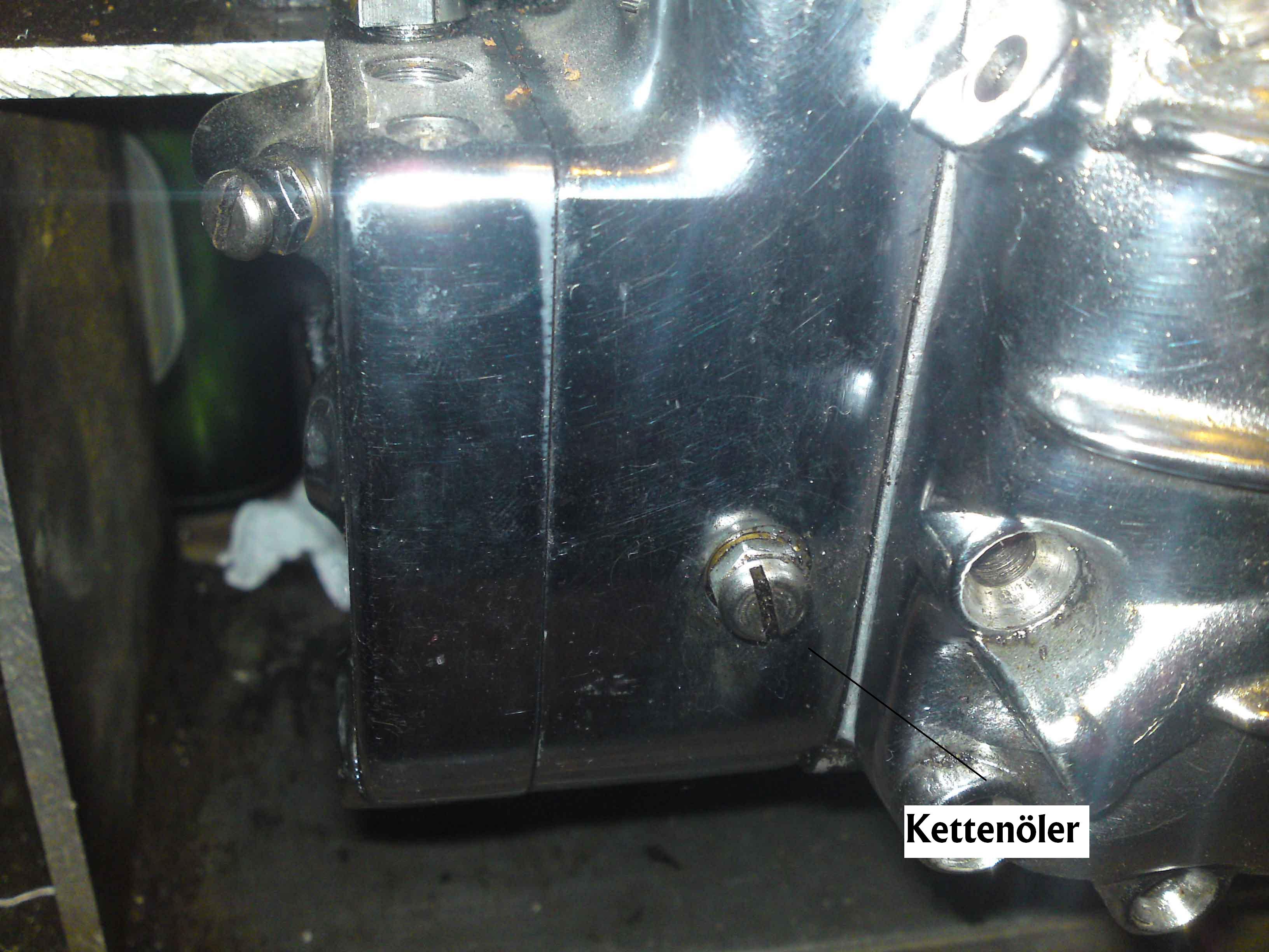

die Schraube an der Ölpumpe ist wie auf dem Bild. Das gilt auch für die Originalpumpe.

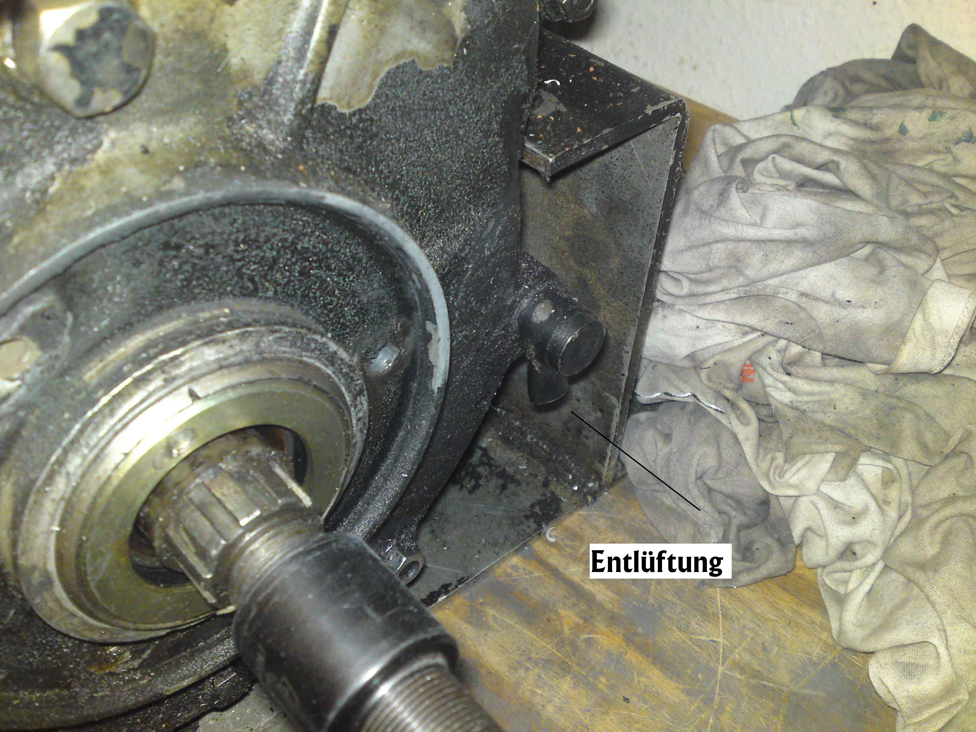

die Motorentlüftung ist da:
Normal ist sie länger und gebogen. Ich habe sie abgeschnitten, um aus dem Kasten zu kommen.
Die Entlüftung kannst Du nicht in den Öltank legen, das Zeug muss raus. Die 5 Psi sind ok, der Öldruck hängt von der Drehzahl ab. Nach oben wird er dann über ein Ventil begrenzt. Also bei kleiner Drehzahl gibt es nur kleinen Öldruck
