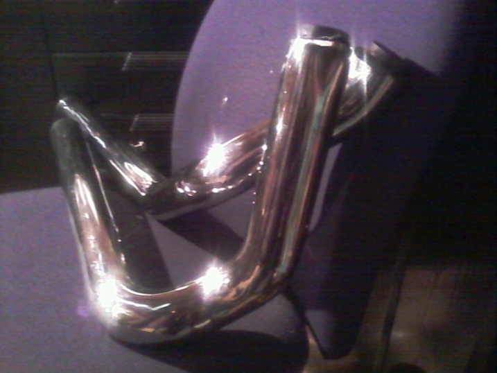

also das Material ist 2mm Dick. Hat sich beim Schweißen überhaupt nicht verzogen.
Hab mal Bilder gemacht, wie es aussehen kann.
Gruß Ali

Sieht super aus Ali, hab die Rohre bekommen, haben ebenfalls 2 mm Wandung. 2 x 1 m und dazu 6 Bögen. Ich denke das reicht aus bei dem was ich machen möchte. Habe heute auch die Trumpet Dämpfer bekommen (von Dock66) - sehen prima aus, ich glaube das wird ganz schick!
