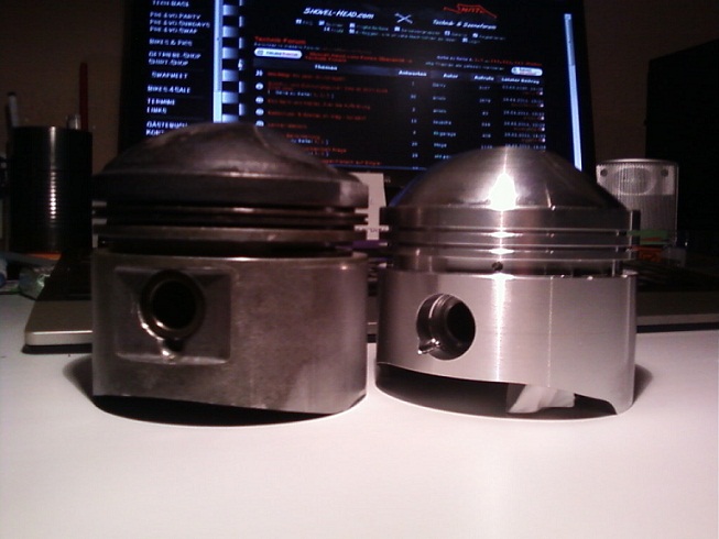

meine S&S New Style Kolben sind angekommen.
Mit der neuen Legierung und weniger Gewicht, sollen die Kolben angeblich solange halten wie Gußkolben. Durch die bessere Wärmeaufnahme soll ein engeres Einbaumaß möglich sein und dadurch das Kolben klappern vermindert sein.
Bild Kolbenzusammen.jpg (79 KB)

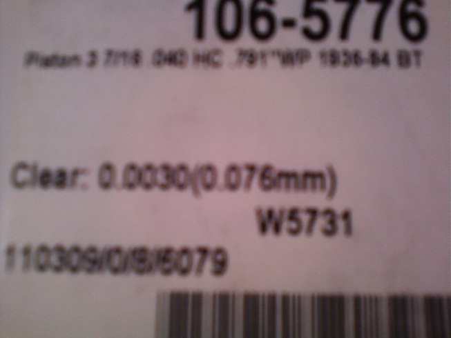

Ich hatte den Händler vorher gefragt ob ein Zettel mit den Einbaumaßen bei ist. "Ja natürlich" war die Antwort.
Und natürlich war keins dabei. Aber es ist ein Aufkleber mit dem Hinweis "Clear: 0,0030 (0,076mm)" drauf. Was scheinbar das Einbaumaß ist.
Leider ist aber kein Hinweis auf die Enbaurichtung dabei.
Bild packung.jpg (63 KB)

S&S angeschrieben aber bisher keine Antwort erhalten.
Den Händler angerufen, wie rum der Kolben nu reinkommt aber das konnte er mir auch nicht sagen, die Maße allerdings auch nicht.
Er sagt er schreibt S&S an und fragt nach, doppelt würde besser halten.
Ich sag, er solle doch auch gleich das Einbaumaße mit erfragen.
Hab jetzt ne Mail bekommen.
Natürlich war die Einbaurichtung nicht mit aufgeführt sondern nur das Einbaumaß.
Close Fit : .0035 to .004
Loose Fit : .0045 to .0055
Aber diese Maße scheinen aus der alten Liste von der S&S Hompage zu sein. Sie stimmen jedenfalls nicht mit den Maßen auf der Packung.
Ich denk aber, dass das Maß auf der Packung richtig ist. Werd aber bei S&S nachhacken.

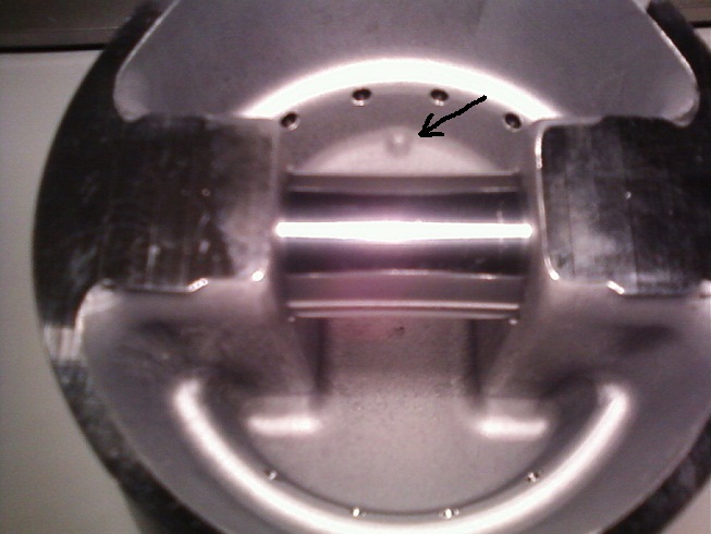

Jedenfalls wollt ich mal fragen ob Jemand das mit dem Nippel auf den Kolbenboden kennt?
Bild Kolbenboden.jpg (77 KB)

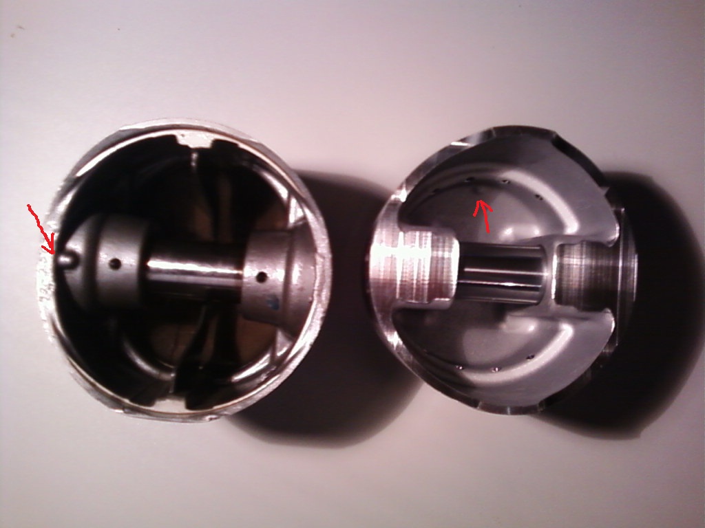

ich kenn das nur mit dem Nippel das zur Steuerseite kommt.
Bild Foto-0049.jpg (118 KB)
Gruß Ali

am Kolbenhemd ist auf einer Seite eine Anschrägung (Fase), diese soll zu jeweils dem anderen Kolben zeigen. In deinem ersten Pic am alten Kolben zu erkennen. Hat nur ein Kolben diese Fase ist es der hintere.
Gibt es diese Fase nicht, sollte auf dem Kolbendom eine kleine Vertiefung sein, diese zeigt im eingebauten Zustand zur Steuerseite.
Sind keine dieser Anzeichen vorhanden...sollte es Egal sein.

die Kolben weisen, außer den Nippel am Kolbenboden, keinerlei Merkmale auf. Also sollte es egal sein. Aber wofür sind die Nippel dann vorhanden frag ich mich!?

old.panman hat geschrieben:Hallo zusammen,

ich hab mir das Foto "Kolbenzusammen" angesehen und so wie es aussieht erzeugen die neuen Kolben eine höhere Verdichtung; es sieht so aus das die Kolbenbodenrundung/-dach ausgeprägter ist als beim alten Kolben. Ebenso sieht es so aus als säße der Kolbenbolzen weiter unten im neuen Kolben.
Ist dem so? Welche Verdichtung gibt S&S denn für die Kolben an?

das mit dem Kolbenboden täuscht, Sie sind so gut wie identisch mein ich. Nur der obere Ringnut scheint ein Hauch versetzt zu sein. Die Kolbenbolzen Höhe scheint auch identisch zu sein. Wenn nur ein Hauch.
Der Kolbenhemd ist halt stark verkürzt und es fehlt das Blech für den Wärmeaustausch.
Die Verdichtung ist mit 9:1 angegeben. Ja ist viel, aber so marode ist mein Gehäuse nicht. Die linke Seite hab ich vor paar Jahren gegen ner neuen verstärkten ausgetauscht. Der Haarriss rechts ist durch ein anderes Problem entstanden (will jetzt aber keine Diskussion darüber auslösen).
Wird aber noch geschweißt und verstärkt. Die Nocke bekommt auch noch Nadellager.

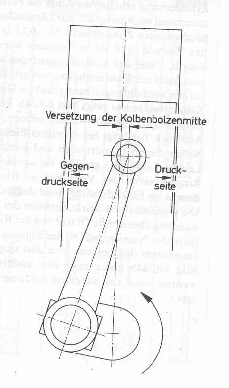

Hi, ein Grund für die Angabe der Einbaurichtung bei Kolben ist unter anderem die Deachsierung des Kolbenbolzens. Sinn ist, das Pleuel im Bereich des OT in eine günstige "Hebelposition" zu bringen.
Gruß, Peter
Re: S&S New Style Kolben
moin,
Ich habs so gelernt: der Kolben soll durch die Deachsierung der Kolbenbolzenachse schon vor OT mit dem Kolbenhemd auf die bei der Abwärtsbewegung druckbelasteten Seite "fallen". Dadurch will man das theroretische "Kippeln" des Kolbens verhindern, weil er ja bei einer mittigen Achse direkt in OT noch nicht so richtich weiß, wo er sich den anlegen soll.
An der Hebelposition ändert sich m.M. nach nix.
Shovelpeter
Beiträge: 331
Beitrag von Shovelpeter »
Hi, was ich meinte aber aufgrund später Stunde zu faul war auszuformulieren (Hebelposition=Seite) deckt sich mit dem was Du meinst: Die Desachsierung soll dafür sorgen, dass der Kolben vor dem Anstehen des Verbrennungsdrucks schon auf der richtigen Seite ist (und nicht "unter Druck" die Seite wechselt). Das war missverständlich, sorry, wie auch immer, ich würde die Kolben mal dahingehend vermessen...
Gruß, Peter

moin trybear, moin Peter,
ich glaube auch, dass der Nippel was mit der Deachsierung zu tun hat, da man den Nippel nur nach vorn oder hinten einbauen kann.
Nur in welcher Richtung bloß. Kann doch nicht sein das ich der Erste bin der
tach Ali, gugstdu:
tschüss :wink:
