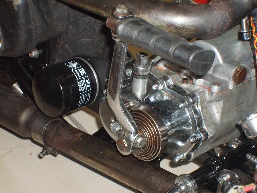

Aber so sieht das aus.
Bild DSC01295.JPG (62 KB)
Beiträge: 4156
Re: horseshoe öltank, batterie und ölfilter?
DH-HD1 hat geschrieben:Moin,
bin zwar nicht Möge.
Hallo Leute,
bei mir auch, damit hat sich das Foto erübrigt.
Beiträge: 4597
Christian hat geschrieben:
Hallo Leute,
Bei mir nicht...aber ich hab kein Bild gemacht. :mrgreen:
Mein Filter sitzt grundsätzlich an der gleichen Stelle, nur ist er von unten geschraubt und nicht von hinten.

Dieser Chromdeckel auf deinem Bild sieht aus wie der aufm Original-Öltank...
Beiträge: 4597
tausche hat geschrieben:Dieser Chromdeckel auf deinem Bild sieht aus wie der aufm Original-Öltank...
Chromdeckel?!?!? Mach mich nicht schwach!! :-)
Nein, das ist ein Aluguß-Teil. Reflektiert durch den Blitz ein bißchen.
