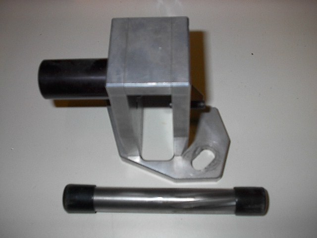

Ich befasse mich zur Zeit mit dem aufreiben des Pleuelauge, also der Buchse in dem der Kolbenbolzen sitzt. Es gab da mal dieses Tool: Bild
Leider ist das Werkzeug nicht mehr zu bekommen (oder weis jemand wo?)
Meine Frage: Reicht dieses Werkzeug aus:
Hier gibt es ja keine Führung für die Reibahle. Machbar? Erfahrungswerte?

machbar praktisch nicht,denn das erreichen des richtigen Winkels beim freihand reiben ist reine Glücksache.

Freihandreiben geht garnicht.Pleuellagerschalen und Kolbenbolzenbuchsen sollten winkelig zum Pleuel und Parallel zueinander sein.

Ist auch schon bei meinem Motor gemacht worden, hat funktioniert. Ich kann auch nicht nachvollziehen, warum für das Aufreiben eine Vorrichtung gebraucht wird. Die Reibahle zentriert sich unweigerlich. Mit Geschick und Gewalt bekommt man natürlich auch ein ovales Loch hin. Ist sicherlich nicht Stand der Technik, aber mehr Technik schafft nicht unbedingt bessere Ergebnisse.

guckst Du hier: https://www.wabeco-remscheid.de/index.php?cat=15000030
PS: Übrigens: wenn´s per Hand nicht möglich wäre, würde doch auch niemand Handreibahlen herstellen. Oder?

@Grisu
Es muss zu diesem Messtool(Kolbenbolzen) noch Streifen geben die seitlich oder parallel zum Pleuel auf das Gehäuse zwischen die Stehbolzen gelegt wird.Diese Streifen sind skaliert und erlaubt wohl das kalibrieren des Winkels.
Das heisst das Pleuel soweit drehen bis es auf dem Gehäuse aufliegt und dann peilen.

Ich bin eher der Meinung, die Steifen (Fühlerlehre) dienen zum Messen des Spaltmasses, ob der Bolzen winklig ist oder nicht.
