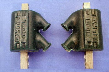

Moin, ich will eine Dyna Single Fire Zündung einbauen und habe noch diese Spulen ( 5 Ohm ) liegen. Funktioniert das auch mit den Spulen obwohl die zwei Ausgänge haben.

Tja , wenn du 2 Kerzen pro Zylinder hast , dann funktioniert das super . Vielleicht hat es ja mal jemand versucht , einen Ausgang zu verschliessen . Wäre interessant , darüber etwas zu erfahren .

da müssten ja extra anschlüsse für die kleinen kabel sein die direkt von der Zündung kommen.
wenn die nicht für die sagen wir mal 3. und 4. kerze angeschlossen sind, dann laufen die auch nicht.
rein theoretisch natürlich.
wenn du das nicht macht funkts aus den dingern und evtl hast dann ein linksseitiges zucken ;)

Nein , es ist jeweils eine Zündspule mit 2 Ausgängen . Man könnte auch eine Spule für eine Dual-Fire Zündung benutzen . Aus beiden Ausgängen pro Spule funkt es also gleichzeitig , da sind keine extra Anschlüsse .

verschließen ist keine gute Idee. Aber man kann/muss den unbenutzten Ausgang auf Masse legen.

Also hab ich das richtig verstanden? Die beiden Ausgänge, die zu viel sind und zu den Kerzen gehen würden, auf Masse legen? Alles andere so verdrahten als wenn es eine Spule für eine Kerze wäre.

Du hast es richtig verstanden.

:D :D :D das wissen die wenigsten und sorgt dann immer für ein grossen AHA. Beim letzten Umbau habe ich meine Single Fire Anlage mit Doppelzündspule von einem STD Panhead Zylinderkopf mit je 2Zündkerzen auf eine Shovelhead (early) mit je einer Zündkerze verpflanzt. Die Doppelzündspulen sehr prominent im Zentrum mit der Motorhalterung im V montiert, und die Zündkabel die ursprünglich auf die 2.te Kerze gingen, habe ich auf Masse verlegt - führte auch bei erfahrenen Harleyschraubern immer wieder zu Diskussionen :roll:

An sich ist der zweite Kontakt der Spule auf Masse zu legen, weil man ansonsten gar keinen vernünftigen Stromkreis gebildet hat und der zweite Anschluss der Sekundärspule (=einer der Spulenausgänge) sich über die Luft (oder anderes) den Weg zur Massen suchen darf.
