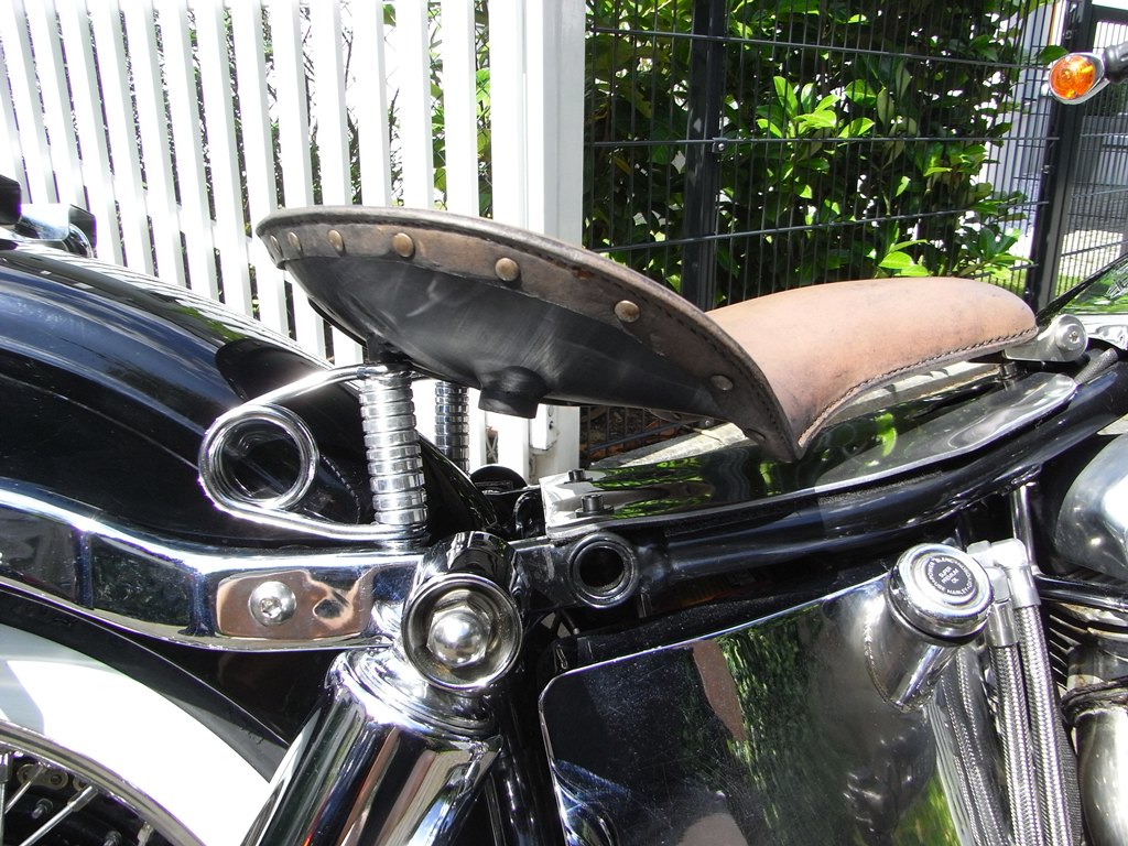

Hi dalli,
auch bei meinem 68'er "Nicht-Knickrahmen" steht das hintere, rechte Querrohr rechts zwei Zentimeter raus (s. Foto). Ich habe aber auch keinen Plan, warum dem so ist. Wahrscheinlich ist es der Halter für die Kunststoffkappe/-abdeckung die drauf steckt. :D

Re: Knickrahmen Bj 58 Projekt
Beitrag von electraglide »
moin günni,
was sind das für sitzfedern ??
neugierige grüsse
uli
Günni
Beiträge: 29
Registriert: 31.12.2009, 23:25
Wohnort: Bad Homburg
Beitrag von Günni »
Hi Uli,
sind ganz normale Sitzfedern. Ich habe mir zwei Edelstahlhülsen drehen lassen, die ich dazwischen montiert habe, sodass die Federn nicht mehr einfedern können. Klingt sinnig, ich weiß :o
Der Grund dafür ist: Ich wollte den Sattel soweit wie möglich nach hinten und damit so tief wie möglich haben. Wenn die Federn jetzt noch einfedern, setzt der Sattel jedes mal auf dem Fender auf. Ich finde die Optik der Feder einfach schön, deshalb habe ich mich dafür entschieden.
Auf dem Foto siehst du's noch mal besser.
Bild RIMG1714bearb.jpg (262 KB)
CU
Günni
electraglide
aha, ich dachte da wäre vielleicht noch ne feder dazwischen, (wäre mal ne idee bei KG > 100.
ich habe die spiralfedern drin, die neigen aber schnell zum durchschlagen,
der nächste winter kommt bestimmt...
