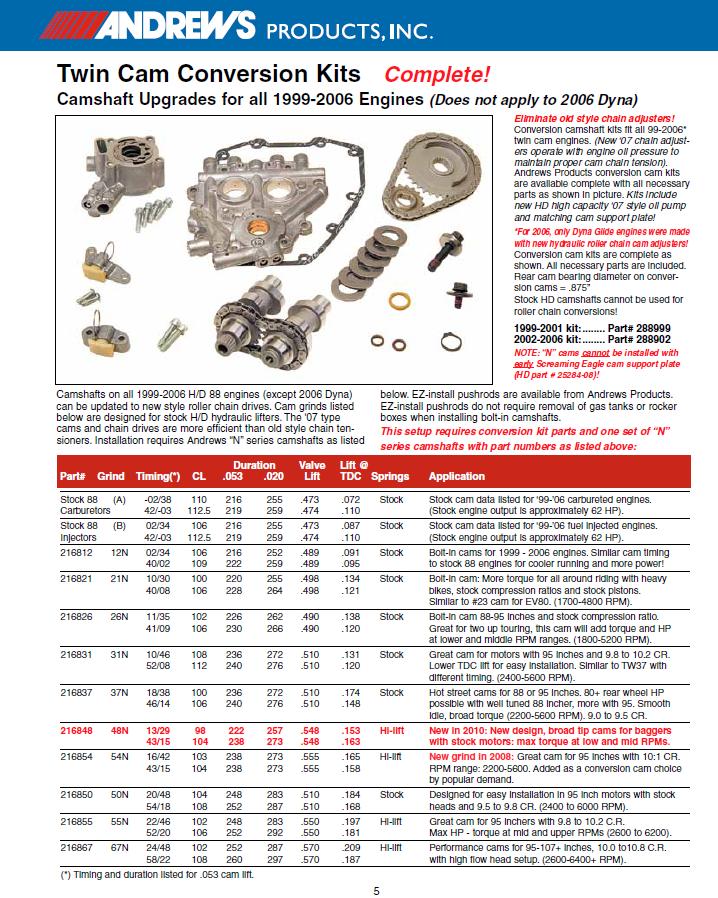

der meiner Meinung nach beste Umrüstkit, für Modelle mit mech. Spanner, is' der von Andrews.
Dort werden, ausser den Spannern, die Ketten, und zwar beide, auf die Neue Tech. umgerüstet, es gibt 'ne neue Ölpumpe, allerdings braucht man auch neue Nockenwellen.
Bild AndrewsConversion.JPG (170 KB)
Neue NW. schaden dem TwinCam aber gar ned, mit ein bisl Einl/Ausl.- Modifikation is' mehr Bums auch noch drinn.
Du kannst natürlich auch einfach die mech. Spanner wechseln, das Stück zu €140. Dazu muss die Nockenwellenstützplatte raus, mit dem ganzen Stösselzinober. In dem RepKit sind neue Lager drinn, weil sich des halt anbietet, wennst eh' bis zu den Ellenbogen drinnsteckst.
Der S&S GearKit kommt nur infrage wenn der Kurbelwellen Runout innerhalb (enger) Grenzen is', was beiden 88ern weniger, bei den 96ern dafür umsomehr ein Problem dastellen könnte.

das Problem mit dem SE Kit is' das die innere Kette wg. der Bauart der Nockenwellen die alte scharfkantige bleibt. Auf die neuen vom 96er kannst ned wechseln, weil die Nocken ned passen, haben noch weniger Überschneidung, genau gesagt sogar -8°.........
Und da dein Model noch 'nen Cam- Sensor hat bleibt auch die äussere Kette die gleiche Bauart, is' also blos das halbe Program.
Der Andrewskit mit gut ausgesuchten Nockenwellen is' mMn. die beste, wenn auch nicht billigste Lösung, aber du wirst dich über das mehr an Power freuen.
