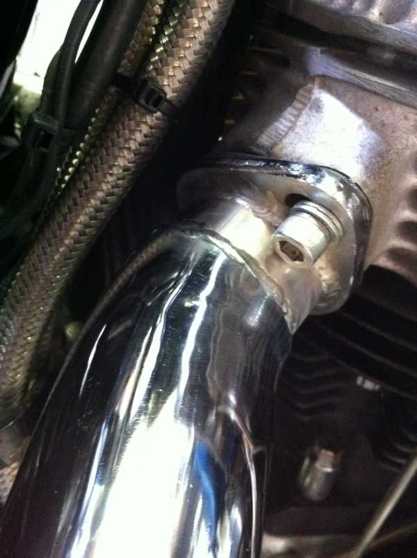

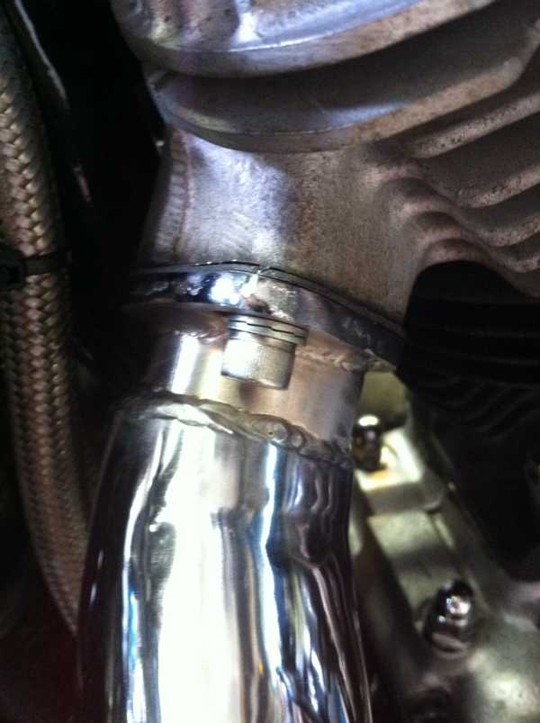

Eine Frage noch: Wie dick sind die Krümmer bei deiner ?
Ich habe mir 2" Krümmer gekauft, passt das dann noch mit der Scheibe und dem Segering ?
Könntest du mal nen Bild machen ? Das wär supi.

Wie sind denn deine 2" Krümmer vorne am Flansch?
Weil der Sicherungsring passt bei mir an dem 1 3/4" Krümmern grad noch so vorbei,
wenn deine 2" vorne am Flansch schon dicker werden siehts schlecht aus...

Aber viel Platz is da nicht mehr, glaub nicht dass der 2" dran vorbeikommt. :(

Hatte bei mir die W&W Schraubensicherung dran, funktioniert mit 2 Zoll Krümmern, wenn du die Scheibe abschleifst. Ist zwar dann leichter zum biegen, hält aber. Jetzt hab ich, so wie schon weiter oben beschrieben eine Schhlauchschelle unter der Schraube. Könnte sich zwar lockern, aber verlieren geht nicht mehr,
