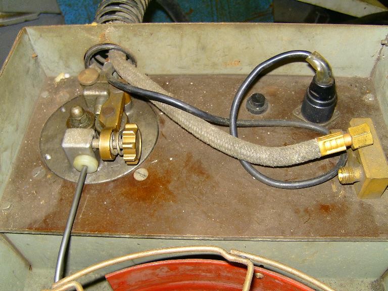

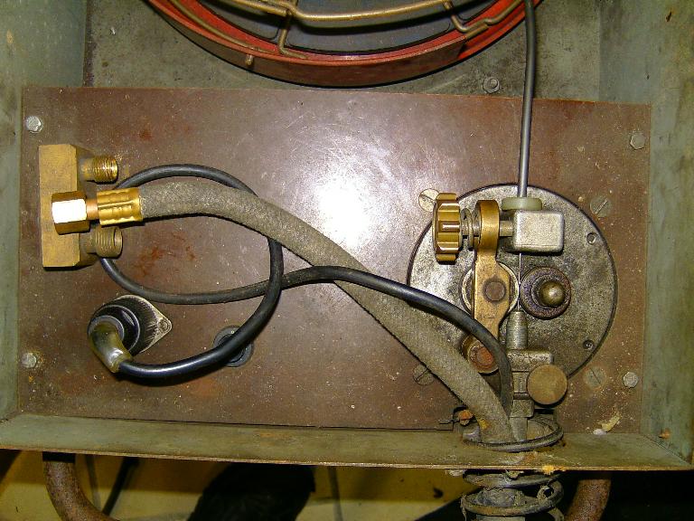

Etwas Off-Topic aber ich hab nicht wirklich Plan von den Teilen und nie einen Schweißkurs besucht.
Ich versuche gerade mein geschenktes Schweißgerät (Danke an den edlen Spender) flott zu kriegen.
Folgendes Problem:
Das Schlauchpaket scheint dicht zu sein. Ich habe Gas bis zur Verschraubung, aber ab da geht nix. Ich hab schon mit Druckluft versucht durchzublasen, Ergebnis: NIX! Vorne an der Düse kommt nix an.
Ich denke da hilft nur ein neues Schlauchpaket?!
Jetzt hab ich mal bei eBay geschaut und da sind die Anschlüsse alle anders. Das Gerät (Messer Griesheim, Migboy, 400 V) ist nicht mehr das neuste, ich denke die Anschlüsse werden heutzutage anders sein. Bekommt man denn noch irgendwo was passendes für die alte Kiste oder kann man sich was passendes aus den neuen Teilen anfertigen?

Hab jetzt rausgefunden, dass die neuen Geräte alle einen Euro-Anschluss besitzen, meine alte Kiste aber noch irgendwas anderes dran/drin hat. Gibt da wohl Umrüstsätze. Muss ich mich noch mal schlauer machen. Will da auch nicht zu viel investieren.
