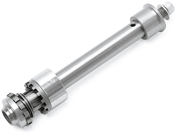

so sollte das ganze gedöns ausschauen
kann mir auch nicht vorstellen was er mit "ausgleichsscheiben" meint. öl is lt. bschreibung ein 20 iger. werd die teile heute reinigen, alle dichtungen und wellendichtringe austauschen, neue federn rein und wieder zusammenbauen.
werde dann berichten, wie den dämpfern die wartungseinheit geschmeckt hat.

Re: Ab wann sollte di Dämpfreinheit getauscht werden
wenn du die Dämpfereinheit in das Standrohr schiebst und es mit dem Seegerring sicherst
hat der Dämpferkolben axiales Spiel.
Dieses sollte < 1/10 sein. Das erreichst du nur wenn:
a) die Standrohre auch tief genug ausgedreht sind .....
b) und man dieses (falls zu großes) axiale Spiel ausgleichen kann. Also minimieren kann.
Dazu gibt es Ausgleichsscheiben zwischen dem unteren Kronenring und dem Dämpferkolben.
Diese Stahlscheiben sind papierdünn. Rechts habe ich ca 4 Scheiben und links vielleicht 10 Scheiben drin.
Damit die Gabel am unteren Tauchrohrende auch dicht wird bedarf es vier Dinge:
a) eine unbeschädigte Papierdichtung
b) eine unbeschädigte knurled washer (die man ersetzen kann).
c) der 2-Kant am Gewindebolzen muss unterhalb der knurled washer liegen.
sonst liegt die Mutter bzw die U-scheibe auf diesem 2-Kant an und das Öl läuft logischerweise aus.
d) ein nicht-verbogener Gewindebolzen und der verbiegt sich schneller als man glaubt da der Nachbauscheiß aus Knetmasse geformt wurde.
Test:
Entweder Schnüffelventile oben oder Gabelverschlußstopfen raus
Wenn die Gabel ausgebaut ist und man ein (noch verschraubtes) Tauch-Gabelrohr runterdrückt und es kommt nicht mehr hoch.
Wie im richtigen Leben. Leicht rein, leicht raus.

Was bewirken diese geschliffenen Scheiben eigentlich?-musste voriges Jahr meine Standrohre wechseln und kam drauf dass da etwa 0,3-0,4mm Spiel waren. Habe mit alten Rohren verglichen -dito...nun habe ich distanziert, kann aber keinen Unterschied feststellen. Federt und dämpft wie gewohnt.
Hatte auch mal einem Freund geholfen, da waren diese verzahnten Scheiben umgekehrt drin, hat aber ebenso funktioniert...
Ich sehe diese Teile, bei diesen Toleranzen, nur als Ölflussverzögerer...
Hat da wer Durchblick? Rainer?

rainer_aus_ulm hat geschrieben:Hi,
Dieses sollte < 1/10 sein. ...
Hallo Leute,
solche wertvollen Tips bekommt man halt nur hier im Forum und nicht im Handbuch. Habe das gleich mal bei meiner Gabel nachgeprüft, axiales Spiel war ca. 1mm! :shock:
Misstrauisch wie ich bin hab ich das Ventil (die Kronenscheiben usw.) aus dem Standrohr ausgebaut und mit den Fotos verglichen, die ihr gepostet habt. Und siehe da, die beiden Kronenscheiben waren vertauscht. Alles wieder richtig zusammengabaut und...Axialspiel weg. Mir ist nur noch nicht ganz klar, wie das sein kann. Allerdings habe ich festgestellt, dass sich eine Windung der Feder immer zwischen die beiden Kronenscheiben legt, so dass die nicht aneinander anliegen. Die Dicke der Feder ist ca. 1mm, könnte also der Grund sein, warum jetzt das Spiel weg ist.
Und das auffälligste, nachdem ich die Teile andersrum eingebaut hab, das Dämpfverhalten ist komplett anders. Wenn man vorher das zusammengebaute Federbei auf dem Boden aufgestellt und das Standrohr mit der Hand nach unten gedrückt hat, ist es ohne spürbare Dämpfung wieder zurückgefedert. Jetzt läuft das Ausfedern fast in Zeitlupe, ca. 2s dauer es, bis es wieder herausen ist. Es ist ja normal, dass die Zugstufe stärker bedämpft ist, als die Druckstufe, aber so extrem? Habt ihr da Ahnung, ob das normal ist?
Hoschi

die Dämpfereinheit an sich hat m.E. nur den einzigsten Zweck daß die Gabel nicht auf Block geht.
Die kleine Feder soll wohl (so wie in Showa-Gabel ab `77) nur das vollständige durchschlagen verhindern.
Klong. Kein Klong.
Vom hydraulischen Aspekt macht die Ventileinheit gar keinen Sinn.
Dieses Rundmaterial, der Kolben der mit dem Seegering gesichert ist soll nur die Kolbenstange führen.
Die Kronenscheiben sind wohl nur dafür damit Öl hinkommt um Korrosion zu vermeiden.
Eigentlich sollte da kaum Öl rein oder rauskommen.
Der Teller der Kolbenstange sollte die Abdichtung zum Standrohr bewerkstelligen.
Das Tauchrohr drückt das Öl durch die Bohrung in der Kolbenstange ins Standrohr
Das enge Spiel von 0,1mm ist dazu bestimmt daß dieser fixierte Minikolben nicht eckt und somit die Kolbenstange nicht klemmt bzw frisst. Natürlich wird damit der Teller (an der Kolbenstange) im Tauchrohr geführt
Wenn das Gabelrohr nur sehr langsam wieder hochkommt, kannst du mal das Tauch- oder Standrohr jeweils um 30 Grad verdrehen.
Wenn es bei einer bestimmten Stellung schneller hochkommt könnte der Gewindebolzen in der knurled washer im Tauchrohrboden
verbogen sein oder der Teller der Kolbenstange, am oberen Ende, gefressen haben.
Wenn du ein genaues Bohrfutter hast (Drehbank ist besser) kannst du diesen Teller mit feinem Schmiergelleinen abziehen.
Dann diese Kolbenstange wieder ins Tauchrohr rein und rausschieben und bei jedem Totpunkt um vielleicht 30 Grad drehen. Selbstredend das es flutschen sollte.
Klappt das ohne Probleme und nach dem Zusammenbau klemmt es .... hmmmm ... ist irgendwas krumm.
