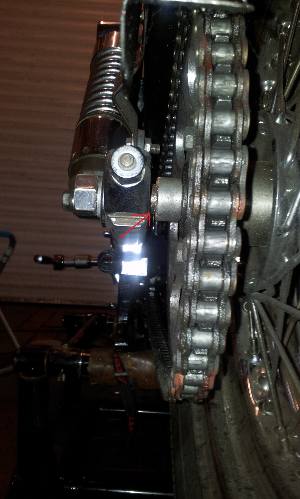

Bild 4367453.jpg (588 KB)
Wenn ich das Hinterrad gerade einbaue schleift der Reifen an der Kette.
Es könnte durchaus im ganzen etwas weiter zur rechten Seite sitzen.
Auch die Achse guckt noch 1 cm (I) aus der Mutter raus.
Wenn ich die Abstands Buchse (II) um 1 cm Verlänger bringt mir das was.
Reifen Größe ist 5.00x16.
Wie habt ihr das gelöst die Reifengröße ist doch eigentlich Standard?
Anders einspeichen, Unterlegscheiben hinters Ritzel, Rad schräg einbauen, kein Plan was das Beste ist.

Bei einen 5.00er-Reifen sollte das eigentlich immer passen, ist ja eigentlich Werksauslieferung.
Läuft das Kettenrad denn überhaupt in der Flucht mit dem Getriebe? Ist das Hinterrad mittig eingebaut? Das kann man auf dem Foto schlecht erkennen.
Damit Du das Kettenrad weiter vom Hinterreifen weg bekommst (also nach links), musst Du so genannte Spacer verbauen, die werden zwischen Kettenrad und Nabe eingebaut.
Die sehen so aus:
Aber letztlich muss natürlich alles (Motor => Getriebe => Hinterrad) fluchten

Das ist bei mir definitiv nicht verbaut. Würde auf jeden fall helfen Danke.

kann es sein, dass du die Buchsen vertauscht hast? Normalerweise sollte ein Reifen der Größe 5.00-16 nicht schleifen, ist ja Standard. Das Rad steht auf jeden zu weit nach links.
Dass die Achse noch 1cm herausschaut, heisst erstmal gar nix, es sei denn, sie hat schon mal genau gepasst. Wer weiss, wer an dem Mopped schon alles rumgeschraubt hat und dabei an Teilen verbaut hat.
Bau am besten nochmal alles auseinander, dann misst du den inneren Abstand der beiden Schwingenarme. Dieser sollte gleich der Breite der Nabe + Buchsen sein, falls nicht, musst du suchen, wo der Fehler liegt.
Um das Hinterrad mittig auszurichten, besorgst du dir am besten zwei Richtlatten, legst die parallel zur Fahrzeugslängsachse rechts und links neben das Vorderrad und schaust dann, wo das Hinterrad steht.
Angenommen, du hast hinten und vorne die gleiche Bereifung, sollten die Latten hinten und vorne gleichmäßig an den Reifenflanken anliegen. Falls nicht, ist entweder der Rahmen krumm oder das Hinterrad ist nicht richtig ausgerichtet.

"unsere" Kettenräder haben normalerweise ein Kröpfung von mindestens ca. 5mm nach aussen.
Deines sieht auf dem Foto flach aus - kann das sein?
Ansonsten natürlich alles wie Norbert schrieb.
Gruß Karl

Ich dachte erst der Fenderhalter wäre krumm das habe ich geprüft ist gerade wenn ich am Fender runter fluchte kann das Rad 5 mm nach rechts.
Wenn ich die Schraube der Achse löse habe ich zwischen Schwinge und Distanzbuchse 1 cm Platz.
Wenn ich Fluchte Reifen Kette Reifen ist innen Kette außen Reifen deshalb kann eigentlich nur der Ritzel Spacer das Problem lösen.
Wie stark ist der bei euch 0.5 oder 1 cm?
Es ist nicht Flach hat einen Stich

Hier nochmal ein Bild werde wohl erstmal den Zwischenraum mit Scheiben füllen. Der Platz zwischen Kette und Reifen bleibt aber knapp höchstens 0.5mm. Das Rad passt so sehr gut beim Drehen des Rades entstehen keine Laufgeräusche.
