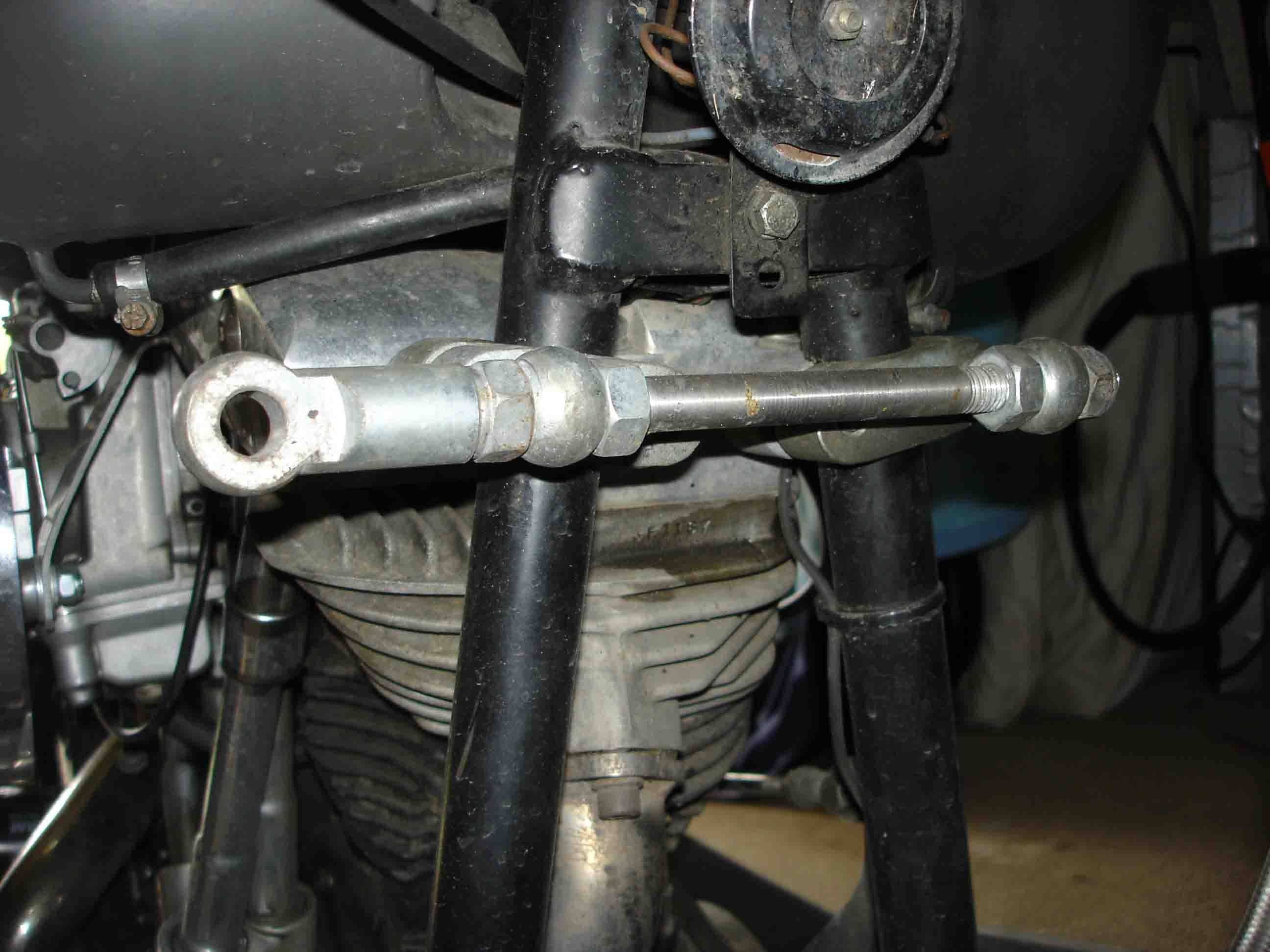

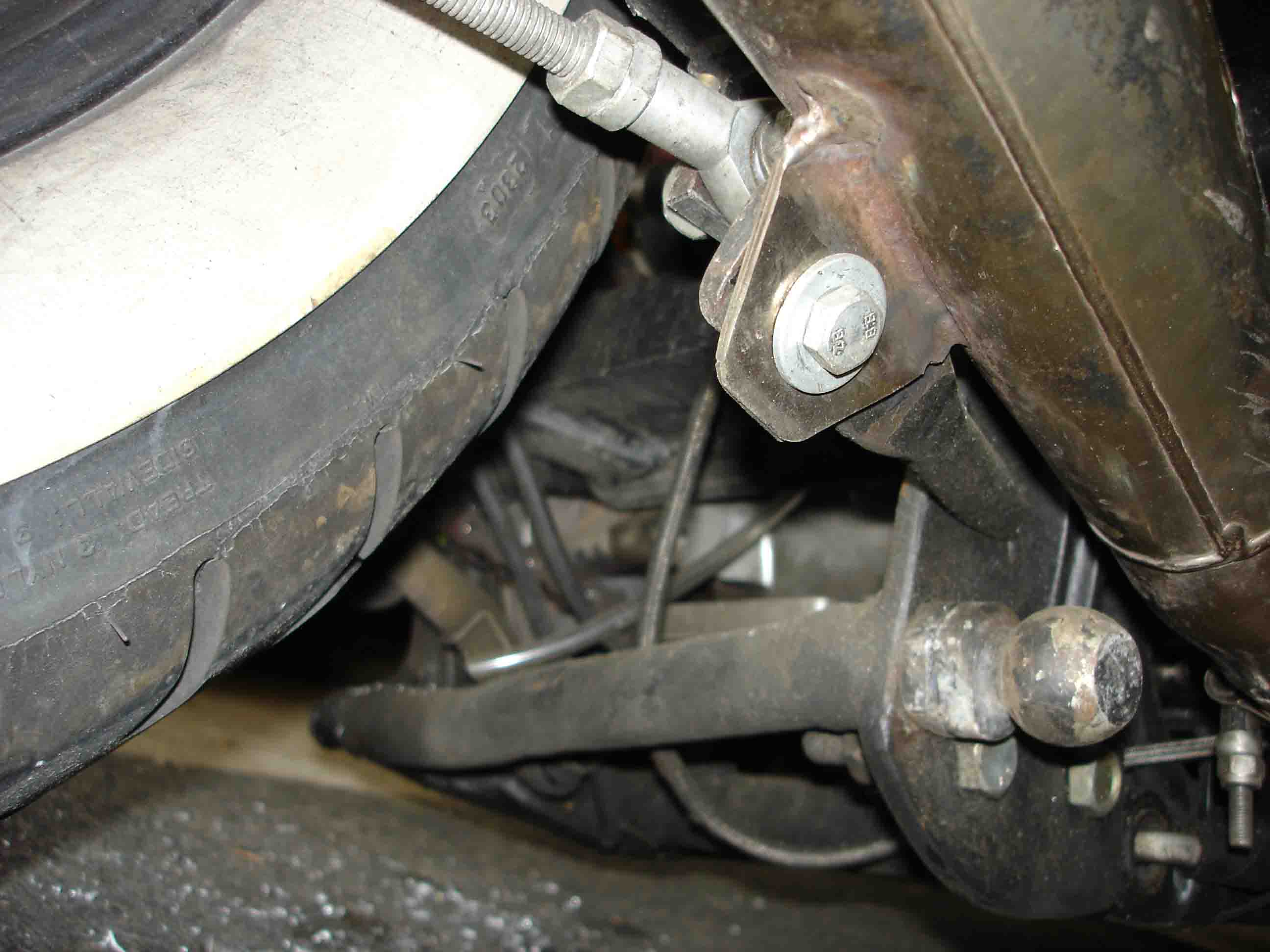

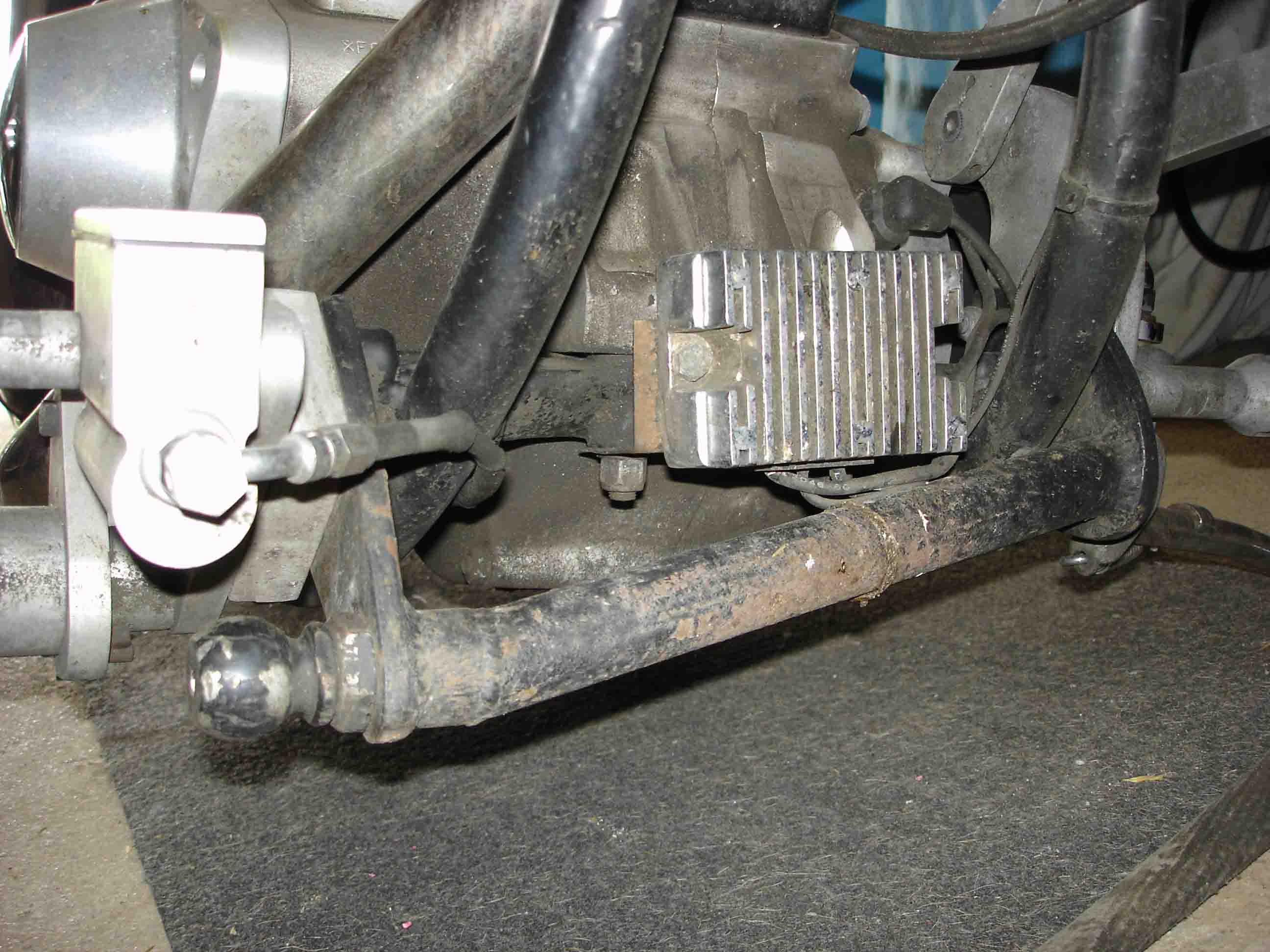

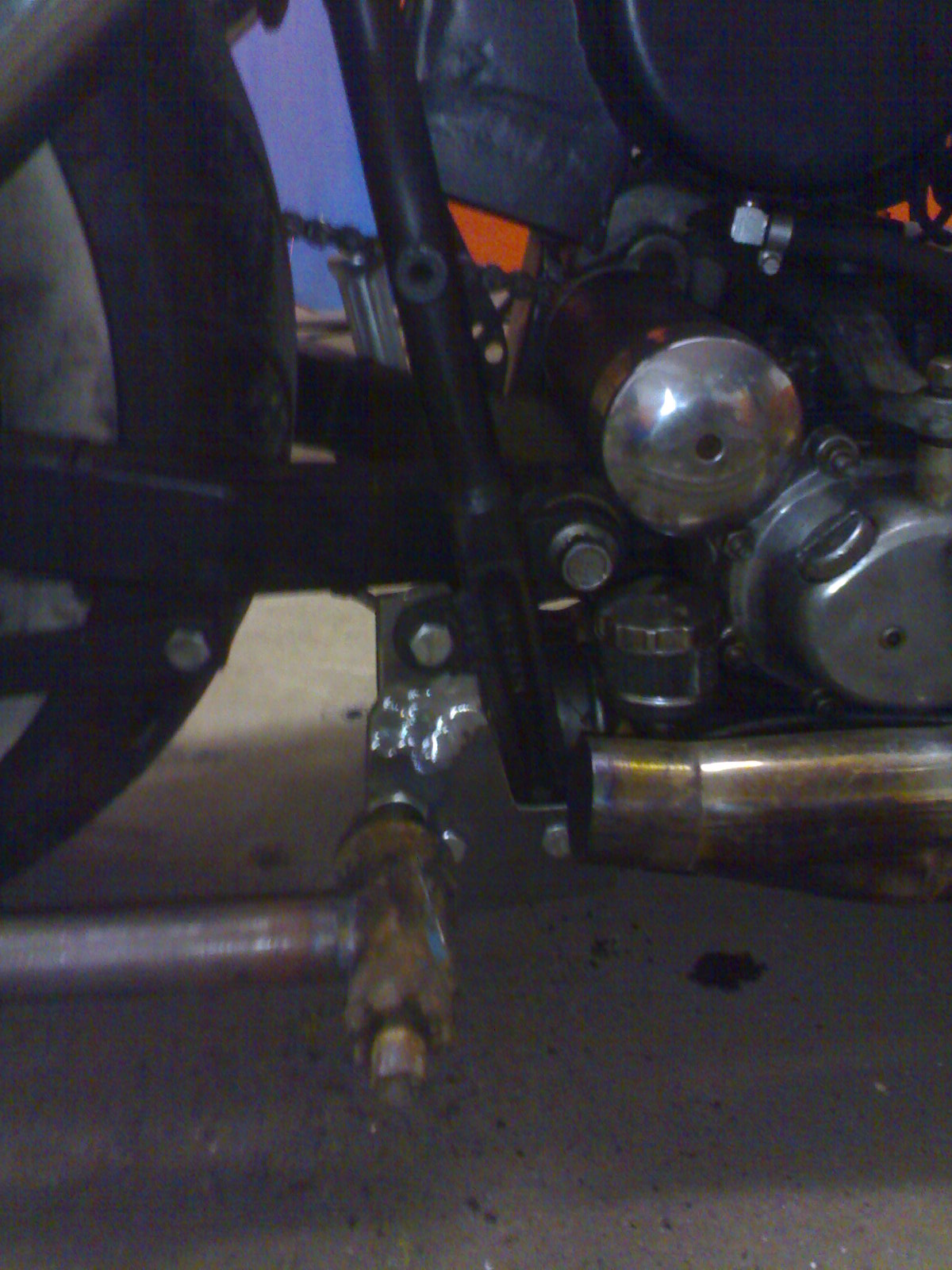

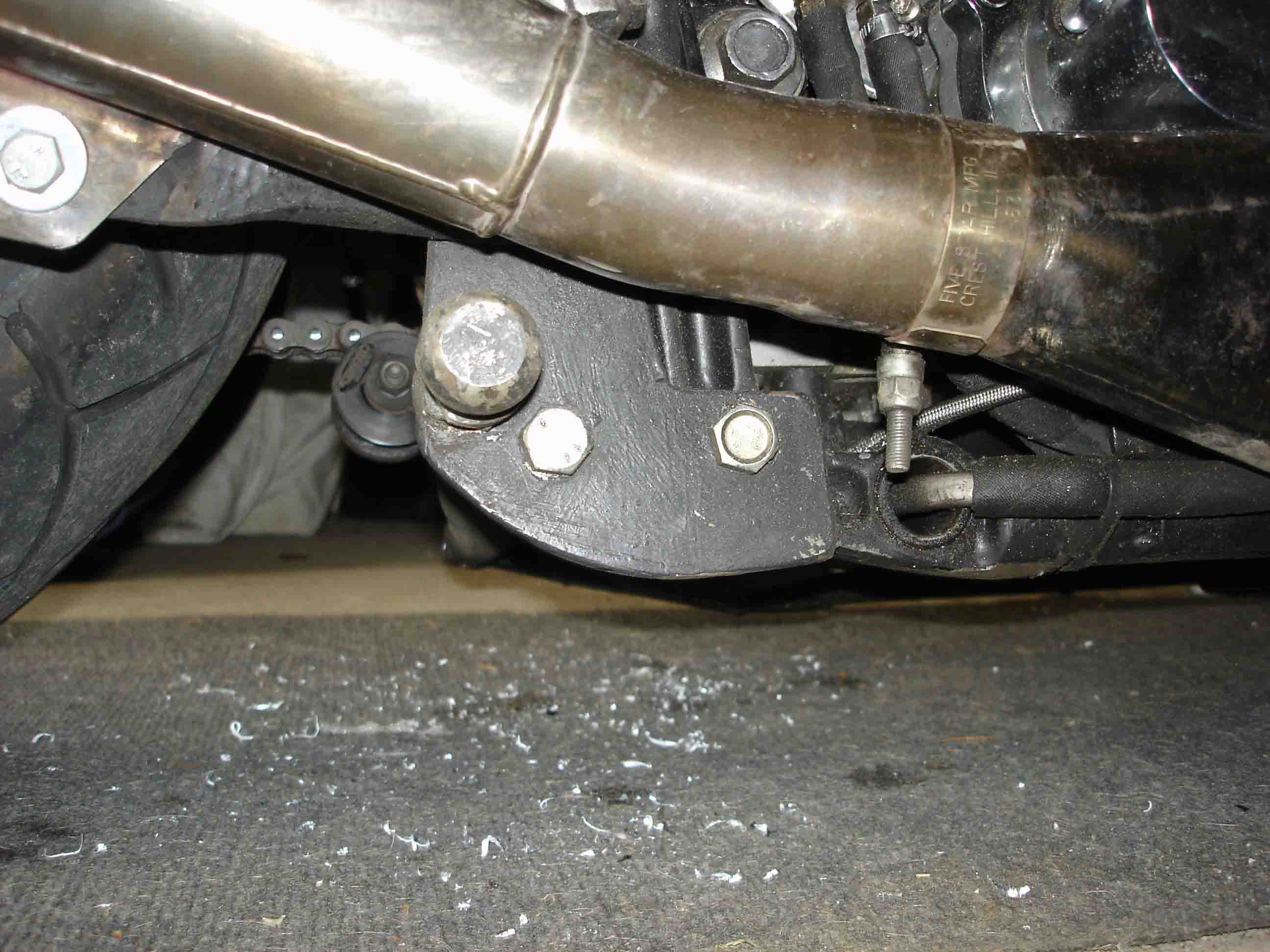

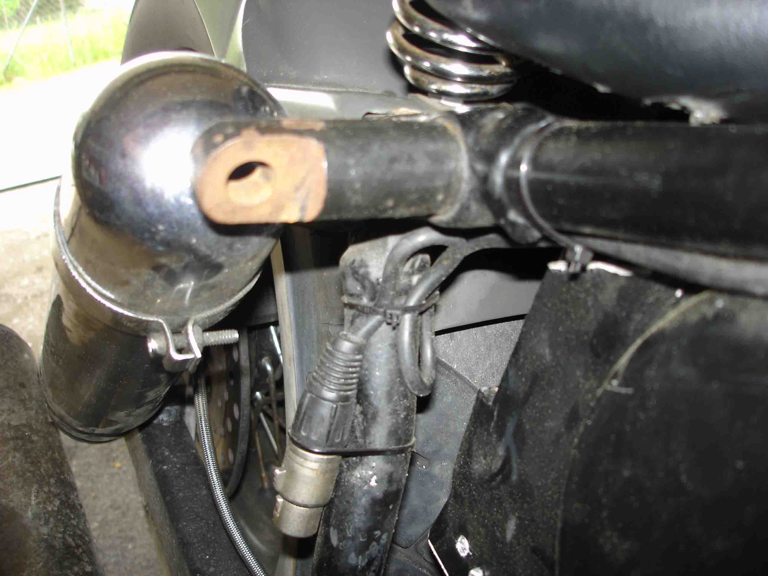

kannst du Bilder von den Aufnahmepunkten einstellen? Das wäre nen feiner Zug, ich habe ähnliches vor. Gerade der hintere Aufnahmepunkt unten bereitet mir Kopfzerbrechen.

eisenarsch hat geschrieben:moin horst,
gruß ea
Bild 15042009075.jpg (321 KB)
elhorstos
Beiträge: 461
Wohnort: Fucklands
Re: Seitenwagen
Beitrag von elhorstos »
Bild DSC05638.JPG (184 KB)
Bild DSC05639.JPG (137 KB)
Bild DSC05642.JPG (197 KB)
Bild DSC05644.JPG (137 KB)
Bild DSC05646.JPG (135 KB)[/img]
