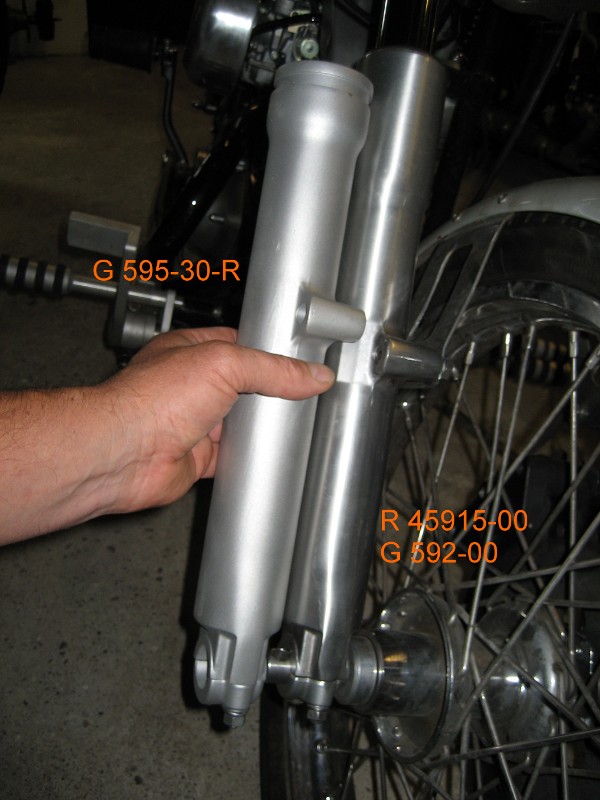

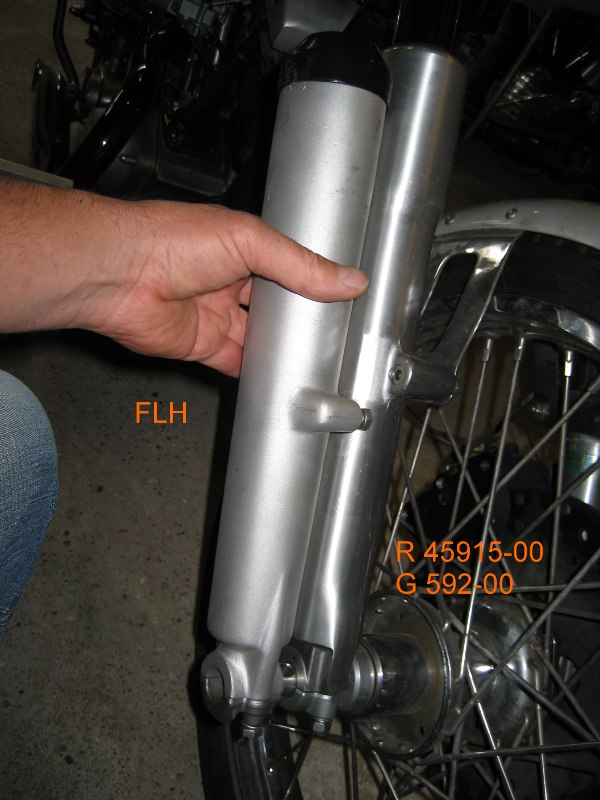

die Tauchrohre der Fatboys und der anderen FLST* und FXW* haben andere Schutzblechaufnahmen und sehen auch nicht aus, wie die alten HydraGlide-Tauchrohre.
Die einzigen, die optisch passen und bei denen auch der HydraGlide-Fender passt, sind die der FLH*

Diese originalen Tauchrohre bekommst du für einen schmalen Taler (50-60€ das Paar). Es gibt jemanden hier in D, der import die Dinger aus den USA. Die sind übrig, weil dort die Hoggies sich die Tauchrohre schon beim Händler gegen verchromte tauschen lassen. Die beiden Paare, die ich gekauft hatte, waren nagelneu.
Die haben 2006er Teilenummern:
Du kannst mit diesen Tauchrohren die 41mm Standrohre ab 1984 fahren.

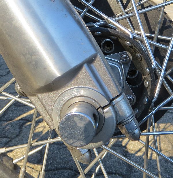

Leider gibt es wie immer einen Haken: Die Achsen der FLH* sind an den Lagern 25mm oder 1" im Durchmesser und auch an den Aufnahmen der Tauchrohre haben sie einen größeren Durchmesser.
Es müssen also Buchsen angefertigt werden, um die Achsen der HydraGlides montieren zu können.

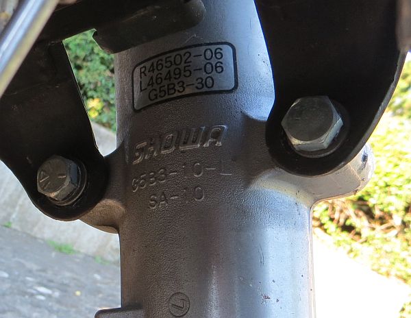

Und Fotos habe ich auch noch gemacht, zumal bei mir andere Nummern vorhanden sind:
Ich denke, nun solltest Du komplett verwirrt sein ;-)
Klar Norbert, weil die, die Du in der Hand hälst keine Coverrohre sind.
Und Arthur wollte die Cover wegen der Optik behalten. :wink:

die ich in der Hand halte sind keine Coverrohre, da hast Du recht Michael, aber die verbauten schon...zumindest dachte ich das immer.
