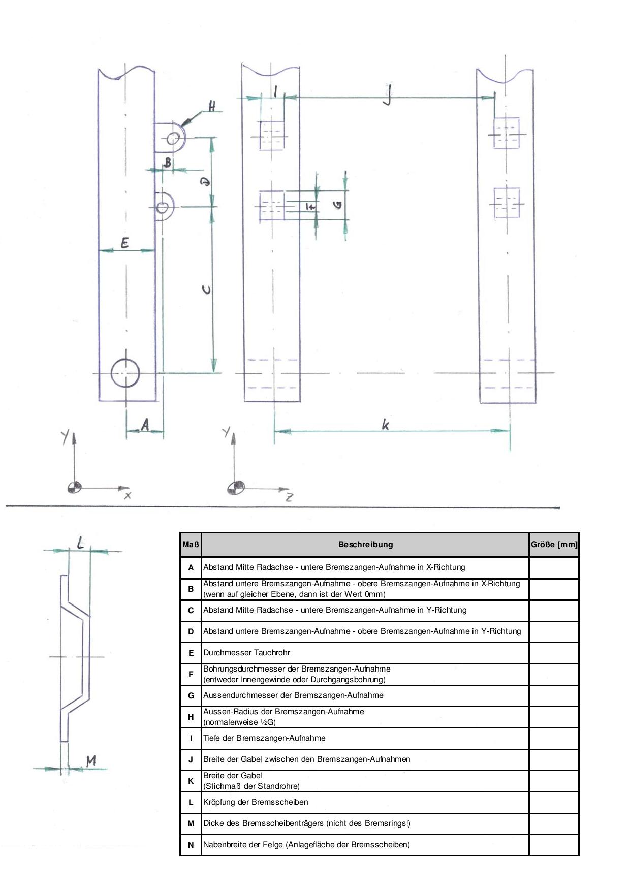

Da ich solche Bremsumbauten haeufiger mache und die Maße lieber ausrechne als irgendwie durch dranhalten zu ermitteln, messe ich vorher immer alles genau aus und trage die Daten in dieses Blatt ein:
Mite in bisschen Rechnerei kannst du damit schon mal die axialen Maße sehr genau bestimmen.

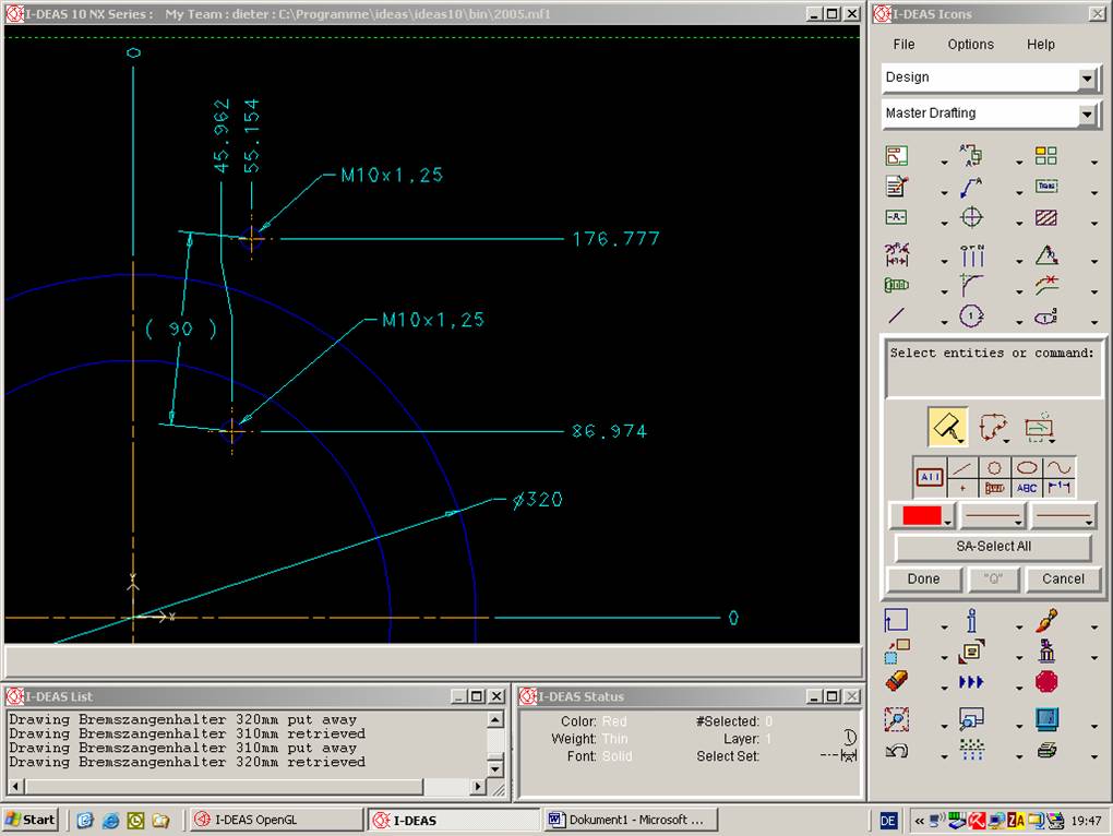

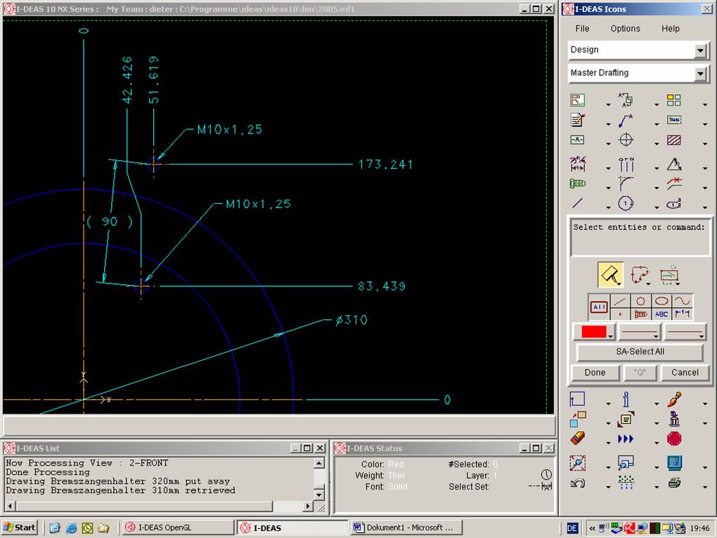

Ich habe vor langer Zeit mal die Tokico Saettel mit 90mm Stichmaß der Befestigungsbohrungen vermessen und die Maße in Bezug zu einer 310 und 320mm großen Bremsscheibe gesetzt.
Wenn du ein bisschen mit Winkelfunktionen umzugehen weisst, kannst du dir die Maße jetzt fuer jeden beliebigen Bremsscheibendurchmesser ausrechnen.
