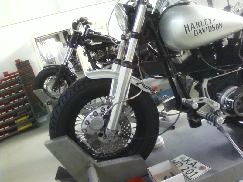

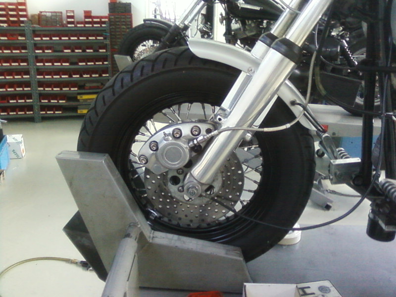

Falls du meine Bremse nicht mehr im Kopf hast;
Hab grad kein Foto, ich klau mal das vom Otter, hoff er ist nicht böse. ;)
Die Halterung is hier (wie bei mir) genauso wie du sie nicht willst, also hinter der Gabel ;)
Aber ich frag mich - wieso eigentlich?
Ich fands vor der Gabel immer wesentlich hässlicher als dahinter.
auf alle Fälle, beim nächsten Mal heben wir wieder einen. 8)
