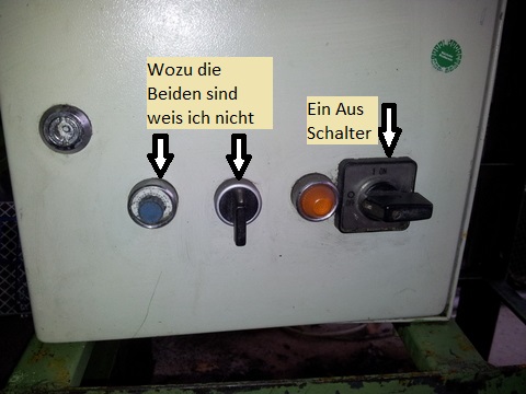

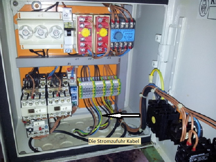

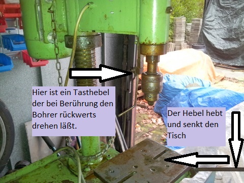

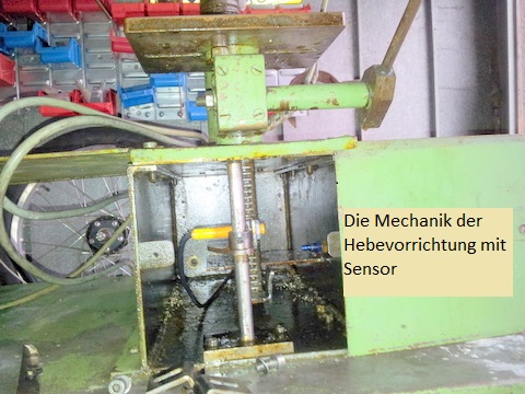

Er hat an den Standbohrer eine Vorrichtung gebaut um auch Gewinde damit bohren zu können. Sobald der einstellbare
Taster die Tiefe erreicht dreht der Bohrer rückwärts. Der untere Befestigungstisch kann mit einem Hebel angehoben werden.
Ist alles sehr professionell gemacht.

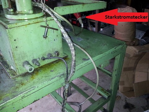

Der Zweitbesitzer, von dem ich den Bohrer habe, meint; dass der Erstbesitzer ihm gesagt hätte, dass der Bohrer auch mit einem normalem 230V Stecker betrieben werden kann.
Z.Z. ist ein 5 Adriger Starkstrom-Stecker angeschlossen.

so wie das aussieht brauchst du woll auf jedenfall 3 Phasen Drehstrom.
Um das aber genau zu bestimmen, müßtest du ein Foto vom Motortypenschild machen eventuell auch mal ein Foto vom inneren des
Motorklemmkasten.

Antwort vom Fachmann, bevor hier noch irgend welche Kuriositäten angeboten werden:
mit einem passenden Betriebskondensator auf den verbleibenden Motorenanschluß kannst Du einen Dreiphasenstrommotor an Wechselstrom betreiben.
http://de.wikipedia.org/wiki/Steinmetzschaltung
Oder siehe GOOGLE
drehstrommotor an wechselspannung anschließen
Hat natürlich dann keinen sauberen Rundlauf, elliptisches Drehfeld
DELUXE VARIANTE wäre hier ein Frequenzumformer, Drehzahlregelung mit Poti.
Wenn Du den Schaltplan posten könntest, könnte ich weiterhelfen.

MoinMoin,
da muß ich Dich leider enttäuschen, die Angaben und das was ich sehe ist ein reiner Drehstrommotor.
An 380V Drehstrom ist er als Stern zu schalten, an 220V Drehstrom in Dreieck. Du hast einen 24A Wechselstromanschluß (24A kenn ich nicht, müsste entweder 20A oder 25A sein) Phase-Nullleiter-Schutzleiter.
Problem und die Lösungen bleiben, um den Bohrer bohren zu lassen.
Grüßle
dalli
