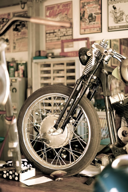

um dir helfen zu können, brauchen wir glaub ich konkretere angaben zu deiner ausgangssituation. ich hab keine ahnung, wie eine "nachbau springergabel von katzen chrom" aussieht. ist die dem original nachempfunden und hat eine aufnahme für den halter der bremsgrundplatte (brake shackle)? wenn ja, wäre sicherlich die einfachste lösung, eine original springer-trommelbremse (evtl. als nachbau) zu verwenden. aber auch die trommelbremse der sporty und frühen fx-modelle macht in einer springergabel einen schlanken fuß:
wichtig ist in jedem fall, dass du den halter für die bremsgrundplatte so an der gabel befestigst, dass er parallel zu den rockern läuft (so wie das auf den beiden fotos gut zu sehen ist). wenn nicht, wird beim bremsen das moped "buckeln", d.h. die gabel geht vorne hoch, anstatt dass sie nach unten einfedert (ich weiß nicht, wie ich´s besser beschreiben soll).
wenn die gabel über keine aufnahme verfügt, würd ich eine anschweißen. die gibt´s auch irgendwo zu kaufen.
viel erfolg, gruß philipp
springer_sportybremse1.jpg (110 KB)wichtig ist in jedem fall, dass du den halter für die bremsgrundplatte so an der gabel befestigst, dass er parallel zu den rockern läuft (so wie das auf den beiden fotos gut zu sehen ist). wenn nicht, wird beim bremsen das moped "buckeln", d.h. die gabel geht vorne hoch, anstatt dass sie nach unten einfedert (ich weiß nicht, wie ich´s besser beschreiben soll).
