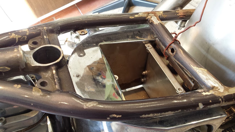

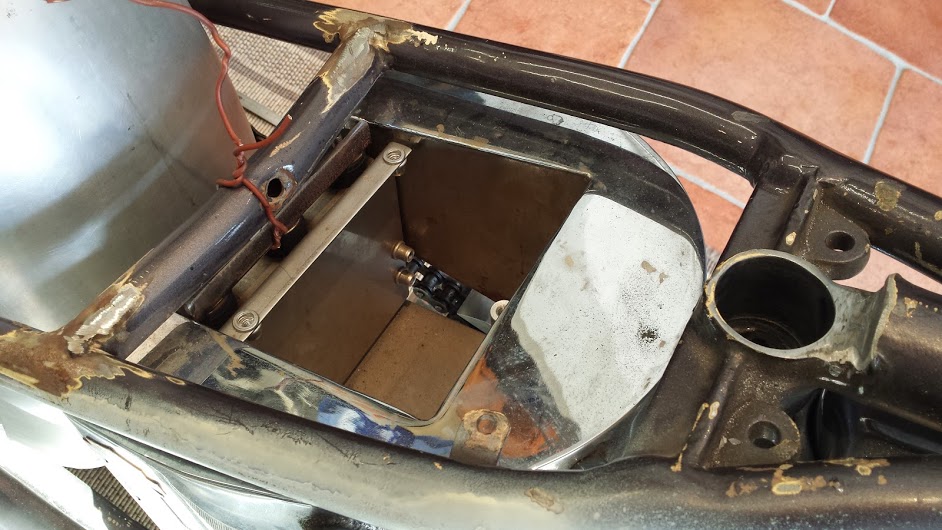

Hier noch ein paar Fotos der aktuellen Situation:
Ich muss halt irgendwie den Winkelstahl, der ueber die drei Silentbloecke mit dem Tank verbunden ist, mit dem Rahmen verbinden und gleichzeitig brauche ich noch eine Auflage fuer die Federn des Sattels. Das Alles - wie gesagt - moeglichst ohne am Rahmen zu schweissen.
Andere Frage am Rande: Auf Bild 2 und 3 sieht man direkt neben dem Draht, der das ganze Geraffel zusammenhaelt, in der Rahmen-Querstrebe eine Bohrung. Gehoert die dahin, oder hat die jemand nachtraeglich angebracht?

hallo, ich würde in das Loch der Querstrebe eine Einziehmutter setzen und dann mit dem Öltank verschrauben.
mfg

hi, finde Helmuts Lösung auch sehr schön, bringt mich für Dieter auf die Idee, einen Alublock als Klemme zu gestalten, die parallel hinter der Querstrebe montiert gleichzeitig Sattelfedern und Fender hält. Wenn dein (Dieter) Fender wirklich soviel Platz zum Rahmen hat, ginge sich das gut zwischen Querstrebe und Fender aus und böte, dementsprechend gearbeitet, gleichzeitig auch die Möglichkeit als Öltankhalter....-hoffe du verstehst was ich meine....ist natürlich mehr Aufwand als schweißen usw. doch soviel ich mitbekommen habe, hast du ja halbwegs Werkzeug und Möglichkeiten...
und nein, das Loch sollte m.W. nicht sein.
