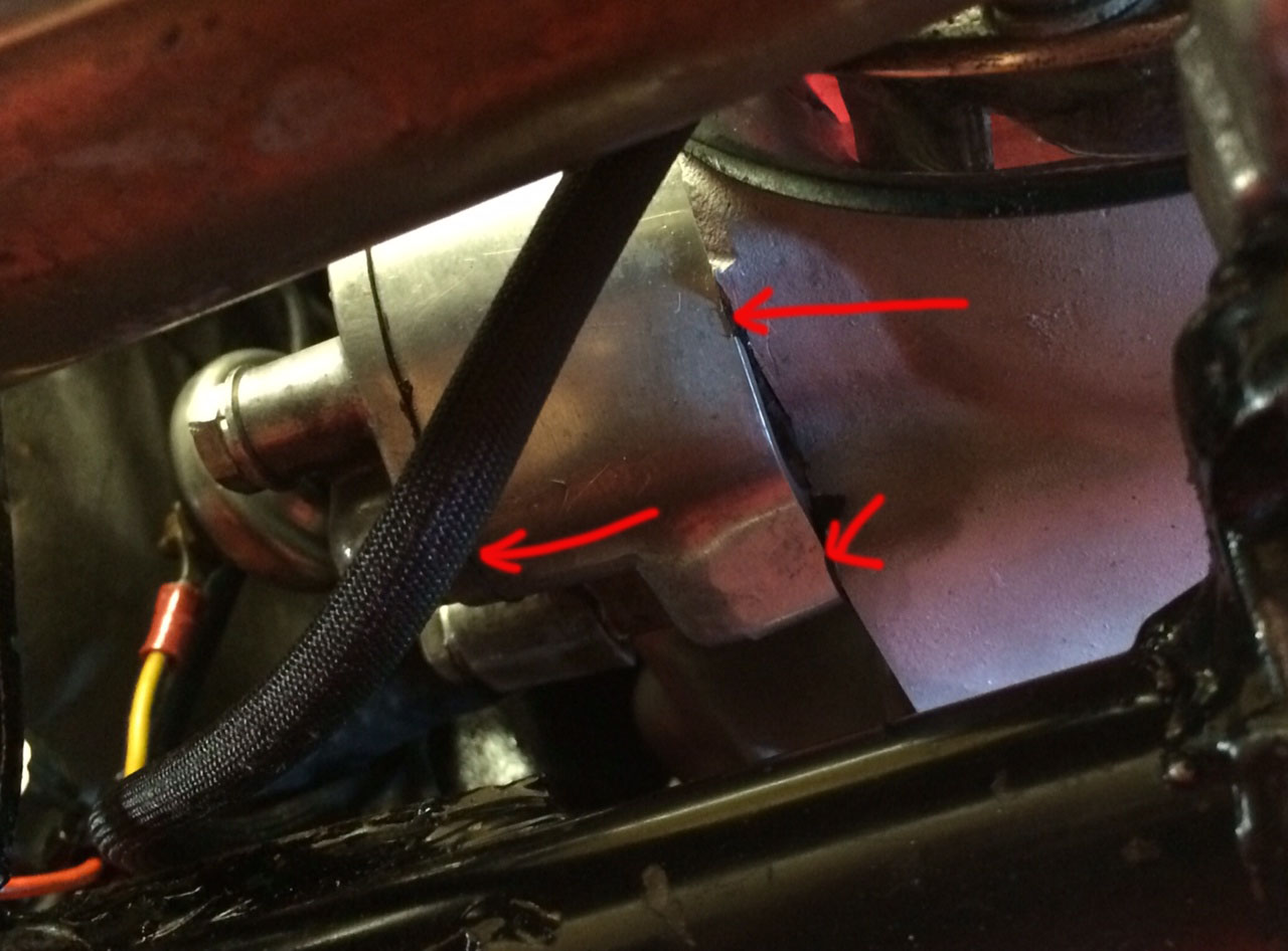

Moin Rainer,
danke für die ausführliche Antwort.
gereinigt habe ich alles mehrfach gut 2 Dosen verballert. Schläuche und Schellen alles mehrfach abgehabt und geprüft sowie Festgezogen das schliesse ich jetzt mal aus zumal es definitiv unten direkt aus den Bereichen siehft (Siehe Abb) Die Dichtflächen sind auch für dieses Bj finde ich ok.
Bj ist 80 ist ne 2A...J0
Ob die Pumpe original ist kann ich nicht sagen steh keine Bezeichnung drauf hat aber nichts en Anschluss für das Kettenschier System
Ölen tut es egal ob sie gerade auf dem Scherenständer steht oder auf dem Seitenständer. Kein unterschied.
Hatte die Dichtflächen auch auf ne Glassplatte gelegt kein Verzug sichtbar.
Deswegen meine Vermutung das event doch irgendwo nen Riss drin ist der sich nur öffnet wenn ich die Schrauben anziehe.
Naja hab ja große Koffer dran einen für Oel und Unterlegpappe und einen fürs Werkzeug, Die alten Leitungen sollen sowieso getauscht werden wollte ich nur erst im Winter machen denke aber wie geschriebene eh das es daran nicht liegt.
Bin aber für Anregungen dankbar
anbei noch zwei Bilder (8MB Pixel aus dem Iphone müssen langen mehr hat meine Digicam auch nicht
Danke im voraus und beste Grüße aus HH
Andreas

Re: Was sonst sie leckt
hallo Andreas, bitte in den Bezeichnungen der Fotos keine Leerzeichen, mit Leerzeichen sehn wir nix

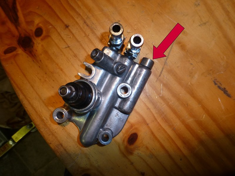

Hi ,
hatte auch mal so ein Problem . Dort war eine Gewindebohrung bis ins Kurbelgehäuse hinein, und das Öl kam durch das Gewinde der Schraube heraus . Siehe im Bild die offene Bohrung links oben ( nicht wo der Pfeil ist ) .Da konnte ich nur die Schraube am Gewinde abdichten , dann war wieder alles dicht .
Hallo Andreas, Bild 12 funzt nicht, hast Du aber gemerkt
Hier nochmal der Link zu der Gerry-Beschreibung von Platzhaltern für Leerzeichen:
http://forum.shovel-head.com/viewtopic. ... bf838df3ba
%20 statt Leerzeichen, dann brauchst Du nicht neu hochladen
