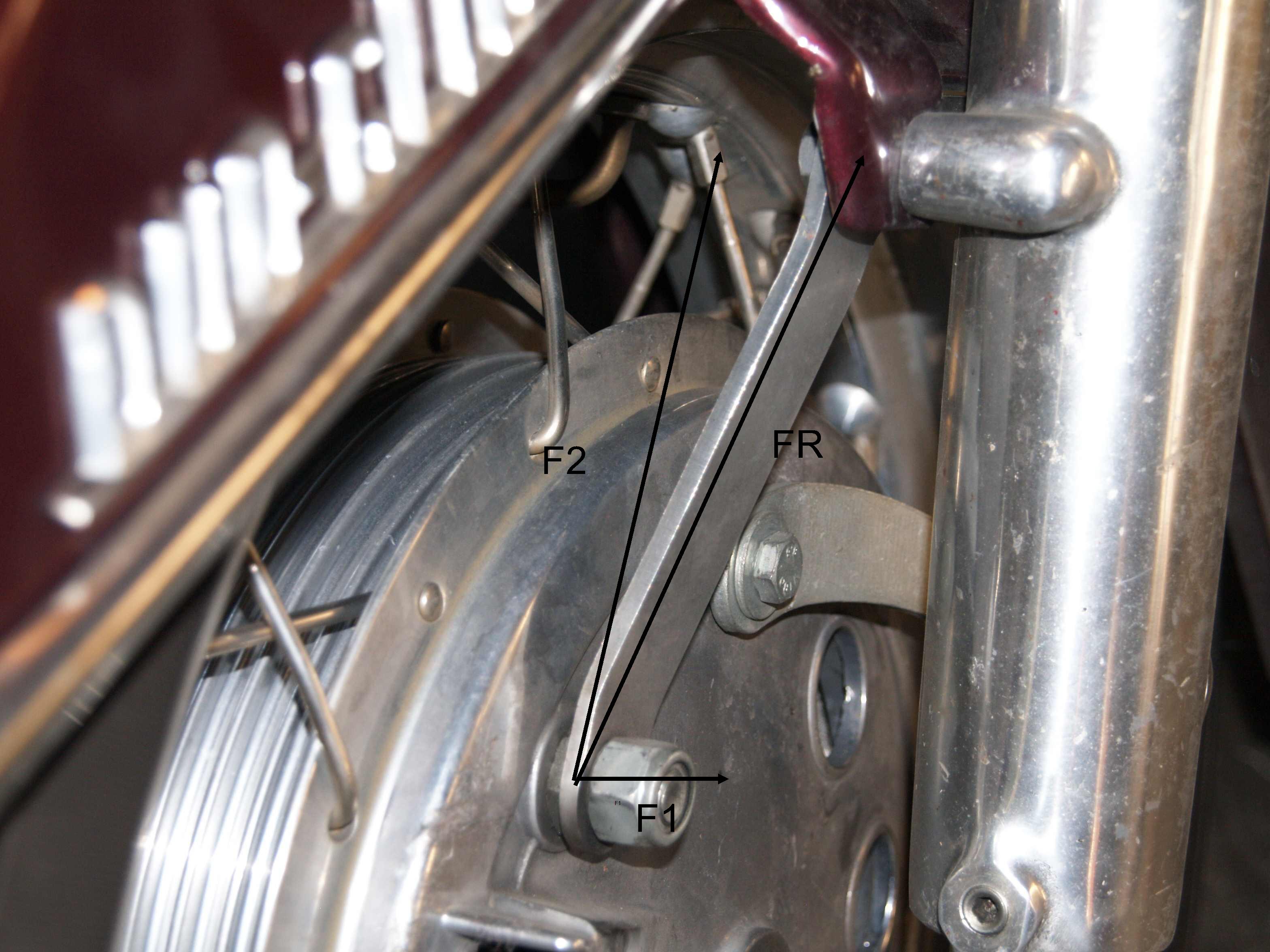

meine Grimeca Doppel-Duplex quietscht. Vornehmlich dann, wenn die Bremsleistung hoch ist. Die Bremsanker gehen nicht senkrecht zur Ankerplatte, sondern wie auf dem Bild.
Bild Bremsanker.jpg (444 KB)
Kann der Kraftvektor F1 die Ursache sein, oder liegt es eher an den Belägen?

Servus Arthur,
wenn der Bremsanker nicht so schief steht, so einen Hebel ausübt, dass beim Bremsen die Trommel verkantet, an der Nabe oder sonstwo Metall auf Metall schleift - was ich nicht annehme - würde ich auf die Beläge tippen. Probier mal mit Schleifpapier drüber gehen, aufrauen. Wenns kurzfristig hilt und dann wieder quietscht sind die Beläge zu hart.

Moin Arthur,
Bevor Du die Beläge erneuerst kannst Du probieren die Kanten an den Backen vorn und hinten etwas anzuschrägen, hilft auch oft. Und die Lagerstellen der Backen leicht mit Kupferfett einfetten, das hilft auch gegen Schwingungen.

Hi Arthur,
Du kannst auch die Stellen, wo die Bremsbacken am Anker anliegen und die Federwinkel mit etwas Kupferpaste einschmieren.
