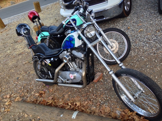

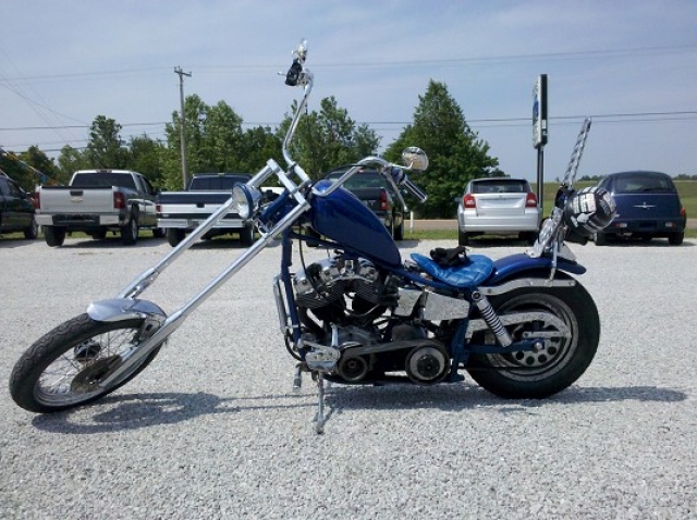

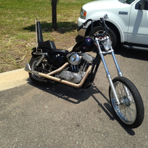

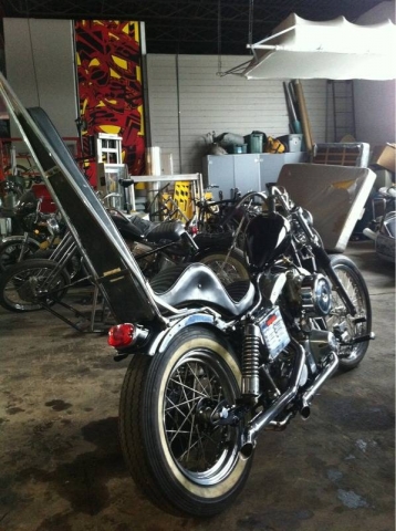

Vorgestellt hab ich mir sowas in der Art wie auf diesen Bildern (wobei rechts oben ein wenig übertrieben is, aber nur zum Verständnis):
Bild Bild
Bild Bild
die kleineren Stummel-Sissys gefallen mir gar nicht und vernichten auch komplett die Linie, die aufm ersten Bild find ich von der Höhe her richtig optimal.

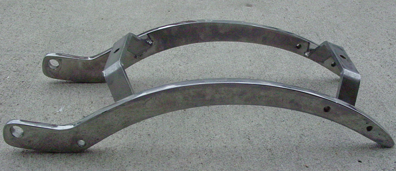

Fenderstruts hab ich wie auf dem Bild rechts oben,
sind ca. 1,5-2cm Stahl und unterm Fender mit 2 Brücken verbunden, sieht so aus:
sollte also ein bißchen was aushalten.

2. das hier http://www.haifleybrothers.com/parts/94 ... -sissy-bar , was achtball bereits empfohlen hat, ist gut konstruiert. Lass es genau so an Dein Heckteil (das auf Deinem Bild, nicht Dein Hintern :-) ) schweißen. Die beiden Flacheisen, die dort zu sehen sind sollten quasi das Heckteil sein. Die Bügel sind eine gute Idee gegen das Brechen.
