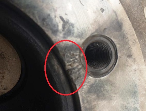

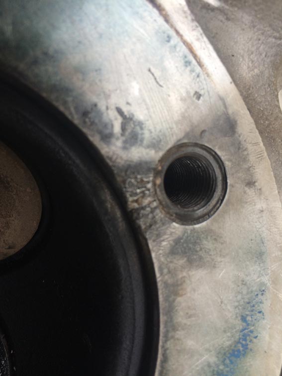

Re: Dichtung »Firering« von James Gaskets
Servus Jens,
des schaugt net gut aus...wirst wohl schweißen müssen...
oder vielleicht ist deshalb der breite Steg da...
Wünsche baldige Genesung!
Der Bernd K. machts mir kurzfristig
Schweißen ist nicht das Problem. Muss aber geplant und gespindelt werden.
Schweißen und Planen ist klar, aber was wird da gespindelt?Muss aber geplant und gespindelt werden.
Na, am inneren Rand sind ein Fals und eine kleine Fase. Wenn Du hier schweißt, muss das auch wieder rund gemacht werden, sonst bekommst Du den Kopf nicht mehr drauf. Könnte man auch fräsen.
Michael,trybear hat geschrieben:Schweißen und Planen ist klar, aber was wird da gespindelt? gruß
der Jens meint wohl den Absatz im rot eingekreisten Bereich
Danke, verstanden.
Kann mir auch vorstellen, dass es trotz Vorwärmung durch Al-Schrumpfung nach dem Schweißen an der Gewindebuchse auch nicht so einfach ist...
Wird die vorher rausgenommen?
Hallo Leute,
an der Stelle würde ich das mit Laser schweißen lassen. Ich denke, das Gewinde kann drin bleiben.
Hab hier selber so einen Zauberkünstler, der mir vor kurzem ein dreifach gerissenes Getriebegehäuse geschweißt hat ohne dass es Verzug gab. Und der Materialauftrag war so geringfügig überstehend, dass das kaum noch was zu planen war.
Wer auch immer das schweißt, sollte darauf achten, dass die Flammfront bis zum äußeren Rand des Zylinders durchgebrochen ist, was man gut rechts von dem Buchsen-Gewinde an der Riefenbildung erkennen kann. Hier muss ggfs. auch Material aufgetragen werden.
Außerdem sollte der Bolzen gewechselt werden, nicht dass er die notwendige Zugfestigkeit von mindestens 100 NM nicht mehr aufweist. Sonst tritt wegen eines gerissenen Bolzens ggfs. das gleiche Problem wieder auf.
Wie schon gesagt, hab ich das ganz in die Hände von Bernd Kramer gegeben. Ich denke, er wird's schon richtig machen.
so 'ne ähnliche Sache hatte ich schon mal selber geschweißt und "freihändig" nachgearbeitet, war aber nicht so heikel (nicht in der Nähe der Verschraubung). Hat auch funktioniert, vielleicht auch nur zufällig
