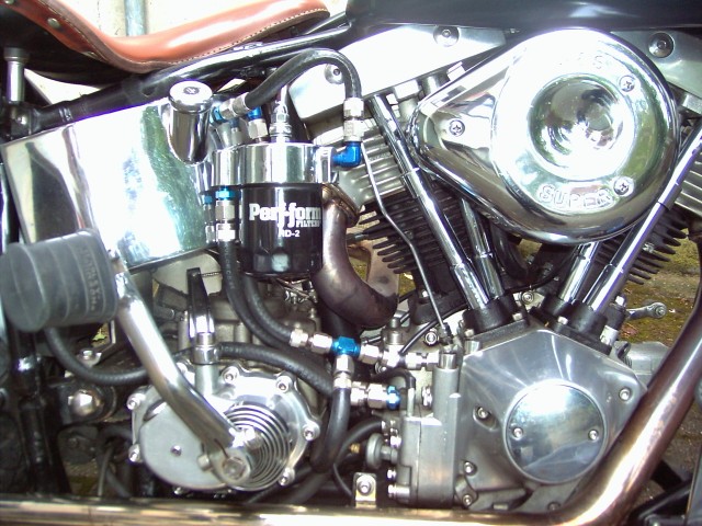

Ölkühler is nich, aber der Ölfilter ist "Oldstyle"-mäßig:

Re: Ölverlust durch Motorentlüftung während Autobahnfahrt
sieht das auf dem Foto nur so aus, oder kann das sein, dass der Schlauch vom Filtergehäuse in den Öltank an dem oberen Bogen etwas abgeflacht wird? Die langen Fittings und der 90°-Jockel sind auch nicht so ideal.
Alles was den freien Rückfluss bremst führt zu Ausfluss. Wenn Du den direkt auf die Kette leitest, ist die immer gut geschmiert und der Reifen wird nicht so vollgekleckert.
Jepp, sehe ich auch so. Dazu kommt, dass der Schlauch bei warmem Öl ja weicher wird, da wird das noch verstärkt. Ich würde den Schlauch anders mit weicherem Bogen verlegen,rouleur hat geschrieben:Hi, sieht das auf dem Foto nur so aus, oder kann das sein, dass der Schlauch vom Filtergehäuse in den Öltank an dem oberen Bogen etwas abgeflacht wird? so long, rouleur
Jetzt wo ihr es sagt, sehe ich es auch. Der Schlauch ist tatsächlich so blöd verlegt, dass er nun dauerhaft zusammengedrückt ist und sich auch nicht von alleine zurückverformt. Das muss auf jeden Fall geändert werden. Da dieses Ölleitungskonstrukt nun auch schon über 20 Jahre alt ist, werde ich mich wohl oder übel darum im Ganzen kümmern müssen. Nicht dass sich als nächstes ein Ölschlauch verabschiedet. Dann prüfe ich auch den Innendurchmesser der Fittings. Nicht das Diese als Drossel wirken.trybear hat geschrieben:Jepp, sehe ich auch so. Dazu kommt, dass der Schlauch bei warmem Öl ja weicher wird, da wird das noch verstärkt. Ich würde den Schlauch anders mit weicherem Bogen verlegen,rouleur hat geschrieben:Hi, sieht das auf dem Foto nur so aus, oder kann das sein, dass der Schlauch vom Filtergehäuse in den Öltank an dem oberen Bogen etwas abgeflacht wird? so long, rouleur
Was mir zusätzlich durch den Kopf geht: Kann ev. der Ölfilter mit schuldig sein? es ist im Moment ein OC21 verbaut:
Ach was, da kannst Du noch lange weiterfaren. Ist doch der Rücklauf.
Der Innendruchmesser wird o.k. sein. Abzweige und harte Kanten stören aber die laminare Strömung. Hört sich nach Spinnerei aus dem Woodoshop an, aber es geht um jede Kleinigkeit.
Kann ev. der Ölfilter mit schuldig sein? es ist im Moment ein OC21 verbaut: Länge: 8.5 cm, mit Überdruckventil, ohne Rücklaufsperrventil, Porengröße: ca. 30 mikrometer (ersetzt OEM 63805-80A).
Glaube ich nicht. Viele, ich auch, nehmen den MANN 712. Hat keinerlei Ventile, ist gut und kostet keinen Einfuhrzoll. Bevor Dein Überdruckventil anspricht, hat lange vorher die Hinterradschmierung angesprochen. Kann man sich also schenken.
