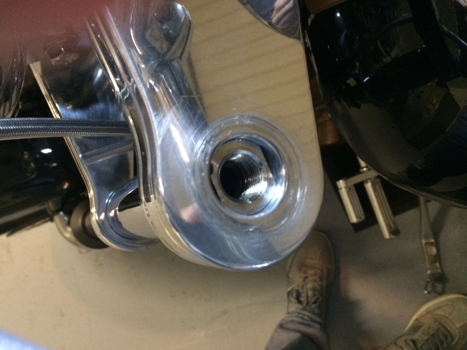

hier mal Fotos von der Schraube
Bild IMG_1355.JPG (523 KB)
Uwe - Shovel '76
Beiträge: 4598
Re: Werkzeug für Gabelrohrschraube
was hast Du denn vor?
An die Verschlusschrauben kommst Du nur wenn Du die Holme nach unten aus der Brücke ziehst. Lösen geht am Besten wenn Du die Holme ein Stück nach unten ziehst, in der unteren Brücke nochmal klemmst und dann mit einem passenden Maulschüssel (Notfalls auch Engländer) die Verschlussschrauben löst..aber nur lösen, nicht abschrauben.
Danach die Holme komplett ausbauen und die Verschlusschraube weiter lösen. - Vorsicht...die stehen unter Federspannung...bring Dich nicht um. :-)

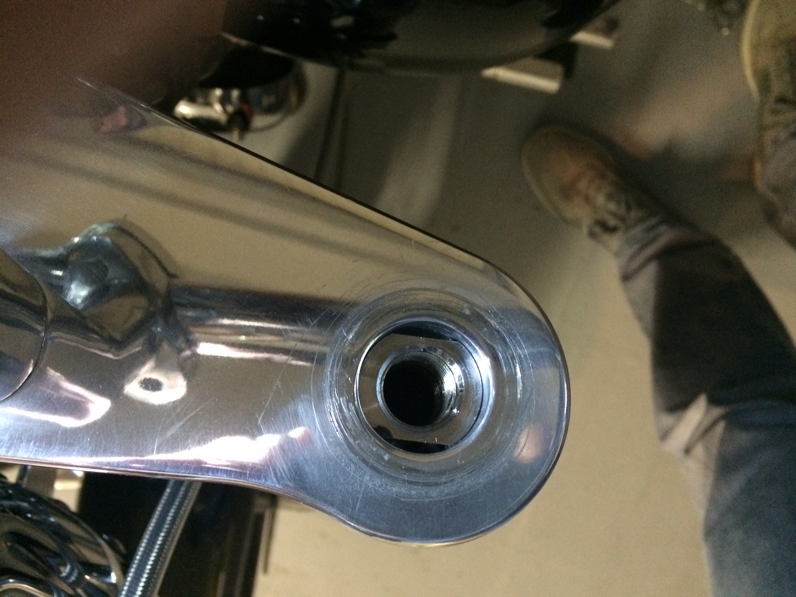

Beitrag von uwe »
Hallo Gerry,
Danke für deine Info. Der O-Ring unter der Gabelrohrschraube ist undicht.
Deshalb war der Gedanke nur diese Schraube zu lösen (ohne Standrohr-
Demontage).
Das die Schraube unter Federspannung steht, ist schon klar.
Aber zu zweit sollte das wohl zu machen sein (?)
Bild IMG_1357.JPG (499 KB)
Das Problem ist, wie kann ich im eingebauten Fahrzustand die Schraube lösen?
Gibt es ein Werkzeug ? Ein Hilfsmittel?
Uwe
Uwe - Shovel '76
uwe hat geschrieben: Das Problem ist, wie kann ich im eingebauten Fahrzustand die Schraube lösen?
Nein, das gibt's nicht und das geht nicht. Nur so wie Gerry beschrieben hat.
Beiträge: 4598
Moin, die Schraube ist nicht durchgehend zylindrisch, sondern liegt von unten mit einem Bund in Gabelbrücke.
Die kriegst Du also nicht nach oben rausgeschraubt:
KaWe
Beiträge: 384
Wohnort: MUC
Beitrag von KaWe »
Ich bau das betreffende Gabelrohr aus, spann's im Schraubstock ein, und löse mit der Spezialnuss, z.B. von Jims, die Verschlusschraube.
Wenn nicht irgendein Irrer die Federvorspannung erhöht hat, iss der Federdruck beim öffnen ned so gross.
Zum Zuschrauben setze ich mit besagter Nuss an, drücke mit der VerschlSchraube auf die Feder, und lass anbeissen.
Ich nehme dazu den Luftschrauber, was aber ein gewisses Mass an Erfahrung mit diesem praktischen Werkzeug braucht.
Ich habe das auch schon mit eingebauter Gabel gemacht, dazu muss die obere Gabelbrücke abgehoben werden, was manchmal die einfachere Variant is..........hierzu sollte man aber zu 2t sein.......
Viel Erfolg, Gruss KW
