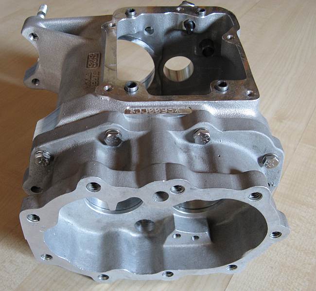

Dieses Jahr steht für mich noch der Wechsel des Getriebes an.
Auf der Suche nach Alternativen zu 4 Gängen in einem Schwingenrahmen, bin ich auf folgende Einbauanleitung für ein 6-Gang Evo-Style Getriebe + Primär + Starter gestoßen, welches als Komplett-Set von Rivera angeboten wird: :arrow: klick
So wie das auf den ersten Blick aussieht, hat Rivera Standardkomponenten verwendet und lediglich das Getriebe hinten im Bereich der Schwingenaufnahme etwas ausgeschnitten und die Abstützung der Motorplate dort alternativ gestaltet.
Diese Billet-Teile sind zwar nicht mein Fall, aber diese nette Einbauanleitung zeigt auch die Probleme beim Einbau, was ich Euch nicht vorenthalten wollte :D
noch was zum Thema:
Auf shovelhead.us hat jemand in einem Erfahrungsbericht über den Einbau eines Baker 6in4 berichtet, was nicht wie eigentlich erwartet "bolt in" von statten ging.
:arrow: Teil 1
:arrow: Teil 2
Hat jemand von Euch schon ein Evo-Getriebe in einen Shovel Schwingen-Rahmen gebaut? Welche Hauptwelle/Kupplung/Primär habt ihr verwendet?

Also die beiden hinteren Schrauben sind ja wech, der Primär wird von den 4 Schrauben am Motor, 3 Getriebe gehalten die 3 ist die wo der Anlasser mit verschraubt wird wenn man denn hat.
Der Primär kann also nicht weg, bei mir besteht die komplette Primär Einheit mit Kette aus einer 02 Softail.
Der Einbau war relativ problemlos wenn Motor Getriebe zueinander ausgerichtet sind
Mein Getriebe iss ein 6 Gang Rev Tech und wenn ich mich nicht Irre sind ab Bj. 99 alle Hauptwellen mit der Fein Verzahnung verbaut worden also dem entsprechend ist auch meine Kupplung.
Da kannst aber normaler weise alle Primäre von Softail ab 94 verbauen ohne große Änderungen vorzunehmen und die Kupplung richtet sich halt nach dem Getriebe was du haben willst die etwas älteren 5 Gang haben noch die gröbere Verzahnung.
Ach so,denk dran fallst du Umbaust auch an die Grundplatte 5 Gang Getriebe 4 Gang Rahmen hatte ich nicht drab gedacht.
