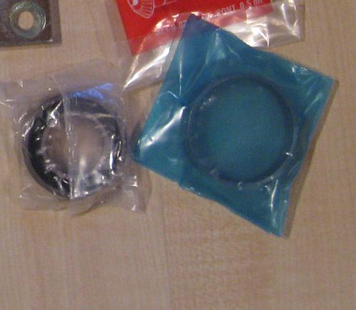

Hier mal ein Foto von dem Lager und dem Außenring, welche beim S&S 5in4 Gehäuse dabei waren. Den Ring mußte ich aufschrumpfen (erhitzen).
Das Lager hat die S&S Nummer 56-5100, der Außenring die 56-1068.
In der S&S Anleitung steht, daß das Lager die Maße 25mm x 47mm x 12 mm hat. Zum Ring stehen keine Maße.
Hoffe ich konnte dir helfen und der Schaden ist nicht allzu groß.

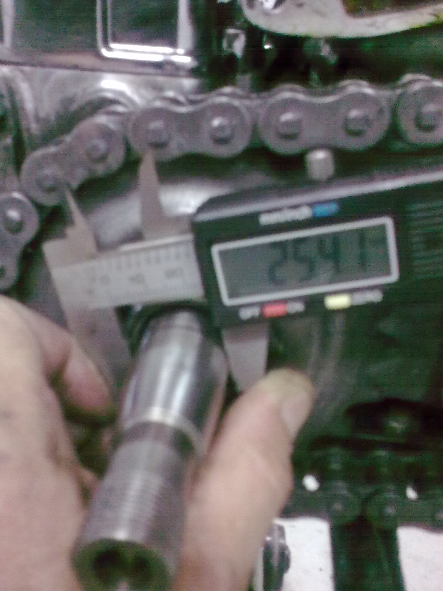

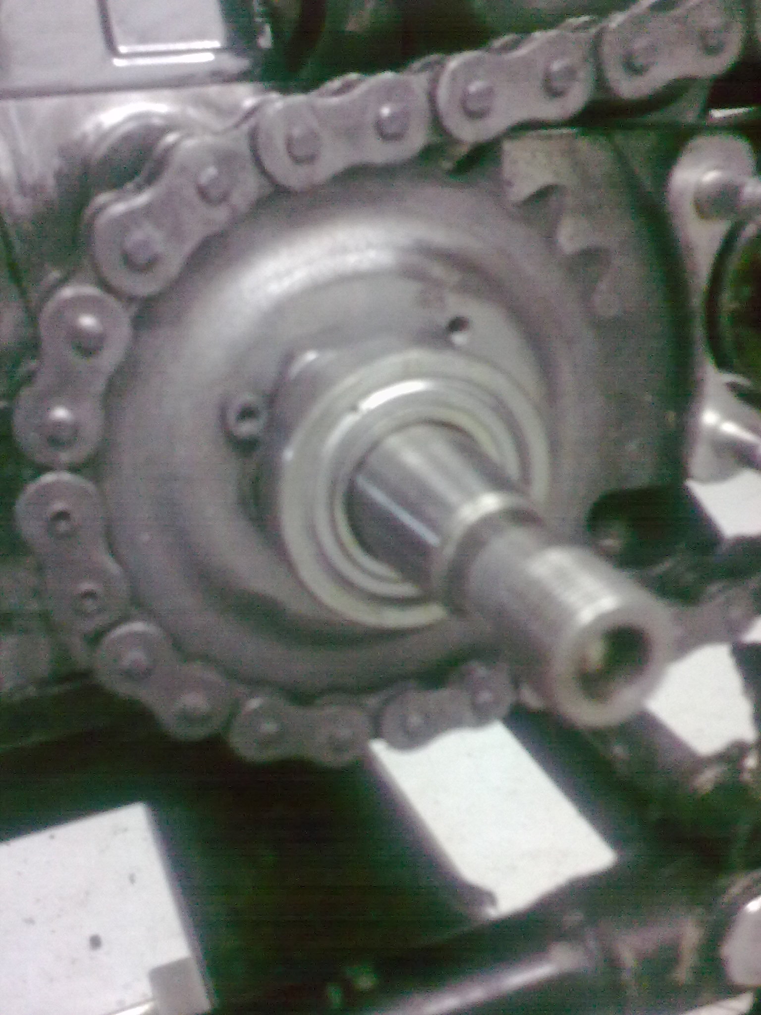

Habe mal Primärlager in meinem Teilefundus nachgemessen.
4-Ganggetriebe, zöllig: 25,4 x 50,8 (1" x 2")
5-Gang. FXRS, 1983, metrisch: 25,0 x 52 x 15 (= DIN 6205.2RSR).
Damit Welle 25 und Gehäuse 50,8 zusammenpassen, wird ein Lager 6005.2RSR eingebaut (25,0 x 47 x 12). Der Adapterring muss dann 47 x 50,8 haben.

Das Lager habe ich soeben bestellt und ein Maschinenbauer macht den Ring dazu.
Wieviele Leute fahren wohl ohne Lagerumbau 'rum!! ':roll:'
Übrigens fahre ich eine vernietete O-RING-KETTE ':wink:'.
Beim Ausmessen der alten Lager hab ich nebenbei einen neuen Spannschuh für die Primärkette gefunden ':D'.
@Fauli: Danke für den Hinweis auf's Aufschrumpfen. Damit hast Du mir die Lagerabmessungen aus meinem Wälzlagerkatalog bestätigt.

Wenn ich alles richtig verstanden habe ist die Welle vom Rev-Tech etwas dünner als die vom OEM.
Metrisches Mass!?
Also metrisches Lager + Distanzring damit es in die zöllige Bohrung-Sitz vom Primär passt.
Richtig so?
