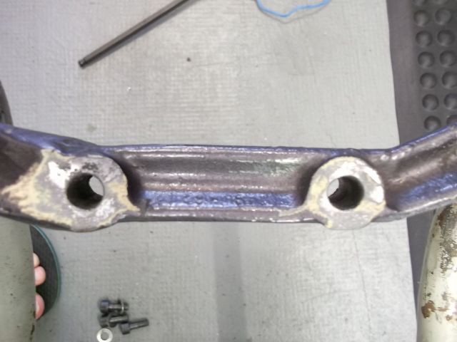

Wie plan muss eigentlich ein Motor auf dem beiden Rahmenhalterungen aufliegen? Mir ist heute aufgefallen, dass der Motor meiner Frau nach dem Herausnehmen der 4 Schrauben "kipplet". Mit einer Fühlerlehre habe ich ein Spiel von 0,30 mm gemessen.
Liegt das im Rahmen der Toleranz? Können dadurch ungewollte Vibrationen verursacht werden?

das ist nicht gut !!
da sind meist die gehäusehälften nicht plangefräst unten oder der rahmen hat einen leichten weg ?
jedenfalls hatte ich das auch- und siehe da, am rahmen lags nicht- sondern am motorgehäuse.
wenn du ihn reinhängst ziehst du am besten erstmal die beiden hinteren schrauben an-
und dann kannst du vorne mit der lehre messen wo es fehlt.
ich hab damals nicht das gehäuse planen lassen, sondern habe mir aus 0,1 und 0,2mm starken edelstahlpläättchen distanzen gebaut die dann grossflächig auf dem rahmen auflagen und ich den motor dann passend reinschrauben konnte.
die gefahr ist erstens dass die gehäuse sonst auf spannung festgezogen werden und somit die gefahr mitsichbrinbgt dass das gehäuse reissen kann !!
eben wegen der vibrationen.
0,2mm ist jetzt keine weltmacht sagt man, aber wie du schon festgestellt hast- lässt sich der motor kippeln , und da kann einem angst und bange werden !!
ich würds einfach vorne ausdistanzieren....

hatte ich auch und es im Prinzip genau wie Grame gelöst.
Hinten die beiden hinteren Schrauben angezogen und dann mit der Fühlerlehre gemessen.
Bei mir waren es ... glaube ich ... 0,65mm links und 0,4 rechts.
Großflächige Scheiben waren bei mir nicht drin da die Querstrebe des 49er Rahmens aussieht wie ein H-Profil. Ich glaub`ab `52 sieht das ein wenig anners aus.
Egal, die Scheiben gibt`s zB beim Würth ....
Um xx,5er Scheiben zu bekommen brauchst du jemanden der eine Schleifmaschine mit magnetischen Tisch hat.
Sowas in der Art:
http://cgi.ebay.de/Diskus-Schleifmaschi ... 1c0f6f3dc1
Der Mann legt die Scheibe auf den Tisch. Strom an. Tisch wird magnetisch und entweder wird der Tisch verschoben oder der Kopf.
Ob man eine xx,5er Scheibe wirklich braucht muss jeder selbst wissen.
Aber Luft darf da wirklich nicht sein.

Ja, mit Ausgleichscheiben werde ich das wohl auch machen. Nun habe ich ich ihn aber erst einmal wieder auseinander gerissen, Kurbelwelle wuchten lassen.
Anscheinend sieht es wohl so aus, dass die er letzte ":roll: Firma" wohl ziemlich viel erneuert hat (unter Kolben und Pleuel von anderer Firma), aber nicht die Welle gewuchtet hat
Ich habe noch nie soviel Dichtmasse an einem Motor gesehen. Wieso verwenden Leute so etwas, wenn die Dichtungen schon eine Silikonschicht haben

hallo- also wenn du den motor eh schon auseinander hast, dann lass doch deine auflagen vom gehäuse auch gleich planfräsen !!!
das wäre doch angebracht- ausgleichen kannst du nachher immer noch- dann weisst du zumindest dass dein gehäuse absolut plan ist und es nur am rahmen liegen kann !!

Ja, ich werde mal fragen, ob die Firma das mitmachen kann. Mit einer Feile wird man da nicht, habe ich gemerkt.

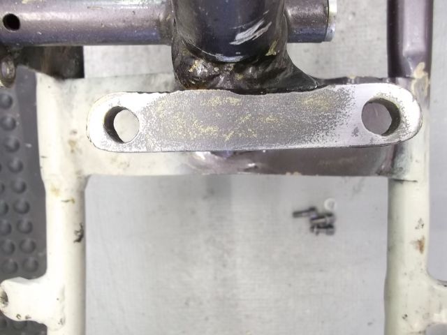

der Panhead Motor eines Freundes wurde irgendwann mal oberhalb der hinteren Motorhalterung geschweißt, dadurch war die hintere Halterung motorseitig nicht mehr plan.
Eingebaut und schön festgewatzt haben die Pfuscher den Motor trotzdem.
Ergebnis ist eine hintere Gusshalterung in Form einer Dole Banane...
An den Seiten höher als in der Mitte, perfekt für einen überholten Motor mit geplanten Auflageflächen...
Wenn man den Motor nicht wirklich genau ausdistanziert rächt sich das, entweder Bruch oder dauerhafte Verformungen mit welchen man auch noch in Zukunft seine Freude hat.
Wir haben den Motor dann hinten mittels Flüssigmetall und vorne mit speziellen U-Scheiben ausdistanziert.

In meinem Fall (Panhead im 49er Wishbone) kann ich den Motor hinten gar nicht festschrauben, weil sonst der hintere Zylinderkopf am Sattelrohr ansteht, ich muss ca. 2,5mm unterlegen, dann habe ich auch zwischen Kopf und Rohr etwa 3mm Luft. Vorne liegt der Motor eigentlich ganz ordentlich auf.
Ist diese Problematik bekannt?

das kann eigentlich nur durch einen Unfall geschehen sein, das die Halter so verschoben sind. Vom normalen Betrieb passiert da nix.
ich hab schon häufig auch verdrehte Gussteile gesehen.
Der hintere Halter wird/kann verbogen sein, oder das ganze Sitzrohr ist krumm, oder der ganze Vorderrahmen.
Wie gehen denn die Motorbolzen in die Löcher? Sollte ohne große Kraft gehen. Oft sind auch schon die Löcher im Block oder in den Gussteilen größer gebohrt. Original ist 10,0mm
Oft sind dann auch Risse zwischen der Fläche des Motorhalters hinten und der Fläche der Getriebegrundplatte im Gussteil und im Sitzrohr Ursache für den schlechten Sitz des Motors.
Prüf das mal zuerst. Ursache finden und beseitigen.

dasselbe Problem hab ich auch, bei mir ist es Marke "Eigenbau", `84 hab ich meinem 80er FXWG-Schwingenrahmen hinten eine Tieferlegung ala 58er Knickrahmen und vorne 2" Stretch gegönnt.
Bei der ganzen Biegerei und Schweißerei ists wohl doch passiert....ich hab das Problem gelöst, kurzerhand Rockerbox und Zylinderkopf vom Shovel an der Stelle abgefeilt.
Abgesehen davon, daß das beim Panhead wohl nicht gehen wird....ich liebäugele mit einem 93cui S+S und bei einem neuen Motor feil ich sicher nicht mehr.
Deswegen bin ich auch schon auf die Idee mit dem unterlegen gekommen:
bei 2-3mm liegt allerdings das Gehäuse hinten sowie vorne nicht mehr plan auf.
Also müssten die "Beilagscheiben" keilförmig geschliffen werden und sowohl vorne als auch hinten untergelegt werden.
Nur halt unterschiedlich dick.
Ich plane aber eine entsprechend dicke Aluplatte in der Form der Auflagefläche des Rahmens entsprechend zu schleifen.
Sieht dann keiner so leicht und mit Alu sitzt das Ganze satter als mit Stahl.
Falls du`s nicht selber kannst...ein Messerschmied kann dir da helfen!

Die ganze Problematik setzt sich jedoch nach hinten fort, weil man ja immer noch nicht weiss, ob denn der Motor jetzt auch exakt parallel zum Getriebe ausgerichtet ist.
Aus diesem Grund habe ich mir vor längerer Zeit eine starre Verbindung zwischen Motor und Getriebe konstruiert, die sicherstellt, dass die beiden Baugruppen korrekt zueinander ausgerichtet sind.
Nachdem ich das alles montiert hatte, stellte sich heraus, dass auch die Getriebegrundplatte an einigen Stellen geringfügig (zwischen 0,1 und 0,2mm) unterlegt werden muss.
Strenggenommen muss man also an allen Motor-und Getriebeauflageflächen den Lack abschaben, weil dessen Dicke ja auch unterschiedlich ist.
Nun ja, alles viel Arbeit, aber, wenn man ein Mopped konsequent mit viel Liebe zum technischen Detail aufbaut, zahlt sich das hinterher (hoffentlich) in sauberer Funktion wieder aus.

Das denke ich auch, denn der Rahmen war krumm wie ne Banane als ich ihn bekommen habe. Ich habe den auch schon richten lassen, dummerweise aber ohne den Motor mitzugeben, dann hätte man diesen Fehler in einem Aufwasch gleich miterledigen könnnen.trybear hat geschrieben:... das kann eigentlich nur durch einen Unfall geschehen sein, das die Halter so verschoben sind. Vom normalen Betrieb passiert da nix.
Das Sitzrohr ist gerade, ich tippe auf den Vorderrahmen.trybear hat geschrieben:Der hintere Halter wird/kann verbogen sein, oder das ganze Sitzrohr ist krumm, oder der ganze Vorderrahmen.
Och, die flutschen da schön rein, aber rund ist da nix mehr, vorne geht's ja noch, aber hinten sind es teilweise schon 11,5mm...trybear hat geschrieben:Wie gehen denn die Motorbolzen in die Löcher? Sollte ohne große Kraft gehen. Oft sind auch schon die Löcher im Block oder in den Gussteilen größer gebohrt. Original ist 10,0mm
So sieht's aus Erich, ich hab mir heute solch eine keilförmige Unterlage aus 4mm Alu zurechtgefeilt und jetzt passt es eigentlich ganz gut. Oben am Sattelrohr hab ich ca. 2mm Luft (sieht auf dem Bild ärger aus als es ist) und vorne, besonders rechts musste ich mit Fühlerlehrenband bzw. Hasbergfolie unterlegen.Piercing-Erich hat geschrieben:...Deswegen bin ich auch schon auf die Idee mit dem unterlegen gekommen: bei 2-3mm liegt allerdings das Gehäuse hinten sowie vorne nicht mehr plan auf.

Daß die Auflagefläche vorne (beim Wishbone) nicht durchgehend plan ist, wusste ich nicht, ich plane auch dort eine dünne keilförmige Platte...deswegen der Tipp mit dem Messerschmied, nicht jeder kann so fein schleifen, bzw. hat nen Bandschleifer.

Mein Rahmen ist ein 49er, kann sein, dass spaetere Baujahre eine durchgehende Aufnahme haben.Piercing-Erich hat geschrieben:Daß die Auflagefläche vorne (beim Wishbone) nicht durchgehend plan ist, wusste ich nicht, ich plane auch dort eine dünne keilförmige Platte...

Moin,Piercing-Erich hat geschrieben:....
Daß die Auflagefläche vorne (beim Wishbone) nicht durchgehend plan ist, wusste ich nicht ...

das ist m.E. nach nur bei `49er und `50er so.
