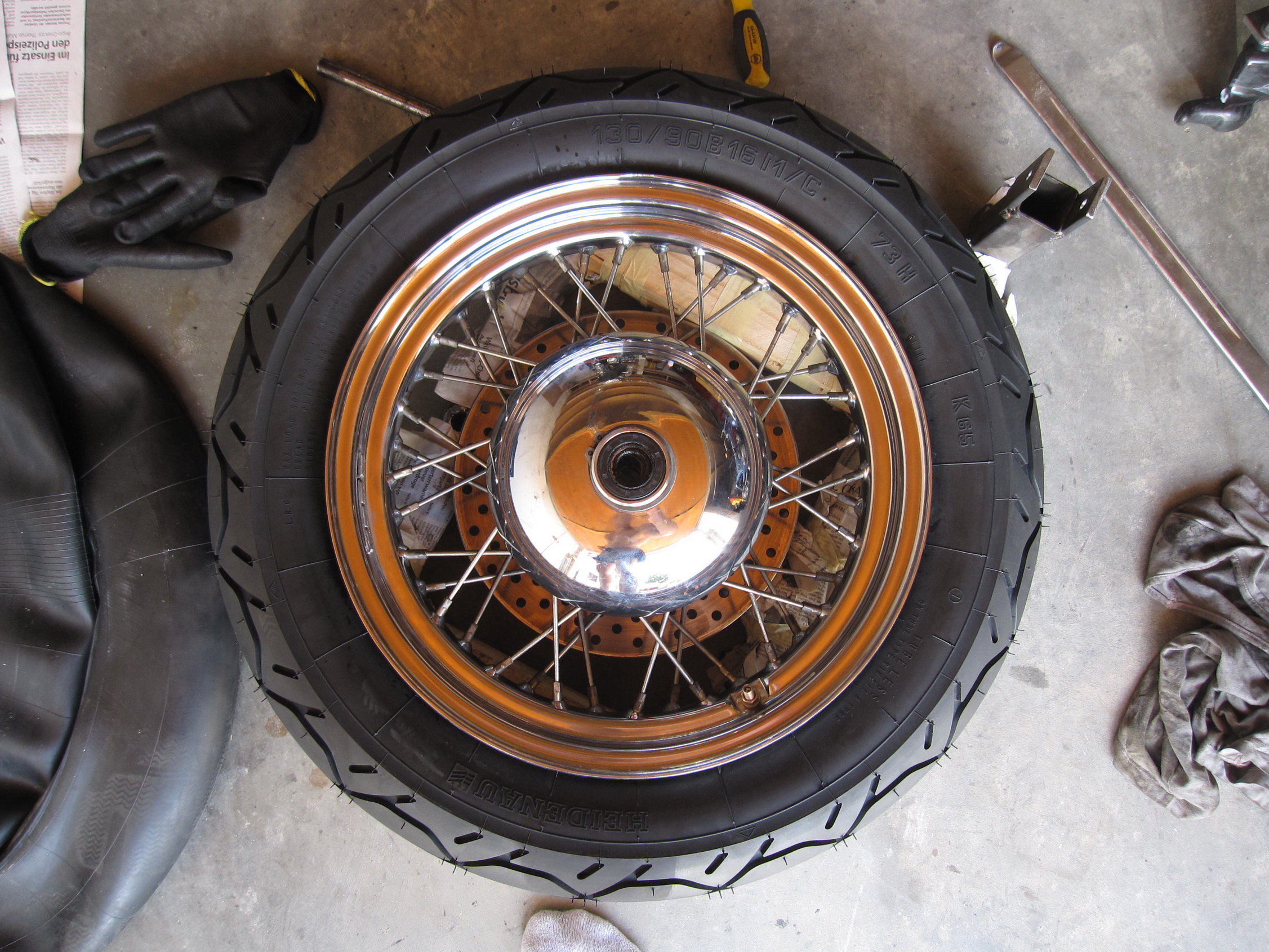

Tach Leute,
bin heut beim Schrauben auf die Idee gekommen mein Vorderrad der größe meines Hinterrads anzupassen.Allerdings find ich im Netz die Felge nicht und bräucht mal eure Hilfe:
Also ich hab hinten (wenn ich das dem Fahrzeugschein richtig entnehme) diese Felge T16x3.0 und vorne ne T21x2,15 beides sind 40 Speichenfelgen hinten ist der Reifen grob 14 cm breit das gleiche hätte ich vorne auch gern.
Jetzt zu meiner Frage bzw Fragen:
Kann ich vorne diese T16x3.0 Felge auch verbauen?
Bekomm ich so nen Reifen vorne eingetragen?
Wenn ja wo bekomm ich so ne Felge?
Danke schonmal Grüsse Matt
Ps.
Hab noch n Aktuelles Umbau Foto rein wo man die Felge sieht.
http://forum.shovel-head.com/album_pic.php?pic_id=664

- SuperGauzy
 - Beiträge: 3475
 - Wohnort: Bielefeld
Re: Vorderrad
Also,
1. würde ich mich nicht auf die Angeben im Schein verlassen, sondern auf deine Felge schauen und was da drauf steht.
2. ist das ´ne ganz normale und originale Größe von Harley.
Die bekommste bei jedem Händler der mal ´nen Umbau von original auf breiter gemacht hat und auf jedem Teilemarkt.
Vordere und hintere Felge ist dabei übrigens der selbe Quatsch.
