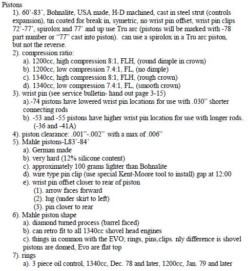

Mein aktuelles Problem: Es sind Bohnalite-Kolben verbaut, ohne Kennzeichnung eines Übermasses. Ich gehe aber nicht davon aus dass die original verbaut wurden, oder?
Bike: 1979er FXEF (1200ccm)
Kann mir jemand was zu diesen Kolben sagen oder evtl. sogar sehen welches Übermaß das hier ist?
Sichtbare Beschriftung:
Bohnalite
22|60 73
C2
anbei noch ein paar Bilder eines Kolben. Bin für jegliche Info dankbar!
Thx & Grtz!

ich denke das sind OEM-Kolben.
Bohnalite ist nix anners als ein Begriff wie zB Simmerring.
Ob Übermass-Kolben oder nicht.
Du mußt die Zylinder messen. Nicht die Kolben.

dann haben die nix mit den "Nelson Bohnalite Pistons" zu tun?
Schriftzug wär ja der selbe, nur ob die Firma überhaupt so lang existiert hat bis es den Shovel gab, und die genannten im zweiten Bild OEM sind?
Ich bin verantwortlich für das was ich schreibe und sage - und nicht für das was Du liest und verstehst!
Re: Bohnalite Kolben Übermaß bestimmen ???
na ich denke das es diese Kolben sind.
Ich habe mal was gehört das diese Marke quasi der Standardausrüster für Ami-PKW`s war und nach dem Anhang von dir zu urteilen auch bei der MoCo. Das war glaube ich urspünglich irgendein Gießverfahren was im Lauf der Geschichte zu einem Produktnamen wurde.
Das Kolbenübermaß ist eigentlich immer auf dem Kolbenboden eingegossen.
Das erste Bild zeigt in der Mitte einen Kreis auf dem Kolbenboden.
Sieht man da nix ?
010 ? 020 ? etc.
Aber nochmal: Das Kolbenmaß ist vollkommen irrelevant.
Maßgeblich ist das Zylindermaß.

danke für die Infos! Nach Ausmessen hab ich wohl gut 1400 ccm...
Heißt also wenns original werden soll müssen auch noch neue Zylinder her, die sind übelst aufgebohrt...
Also alles neu, damit hat sich dann auch die Frage erledigt.
Danke!
