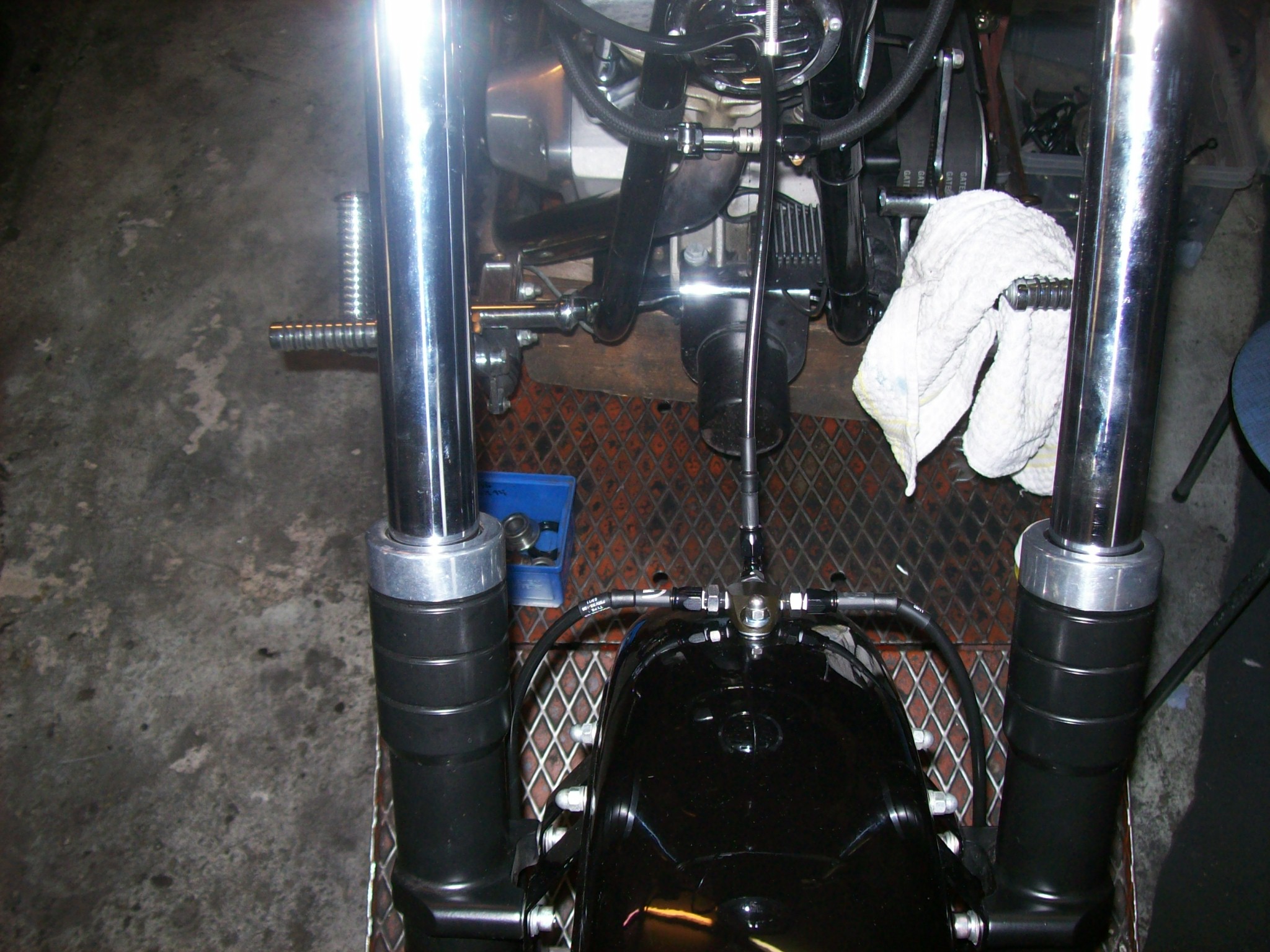

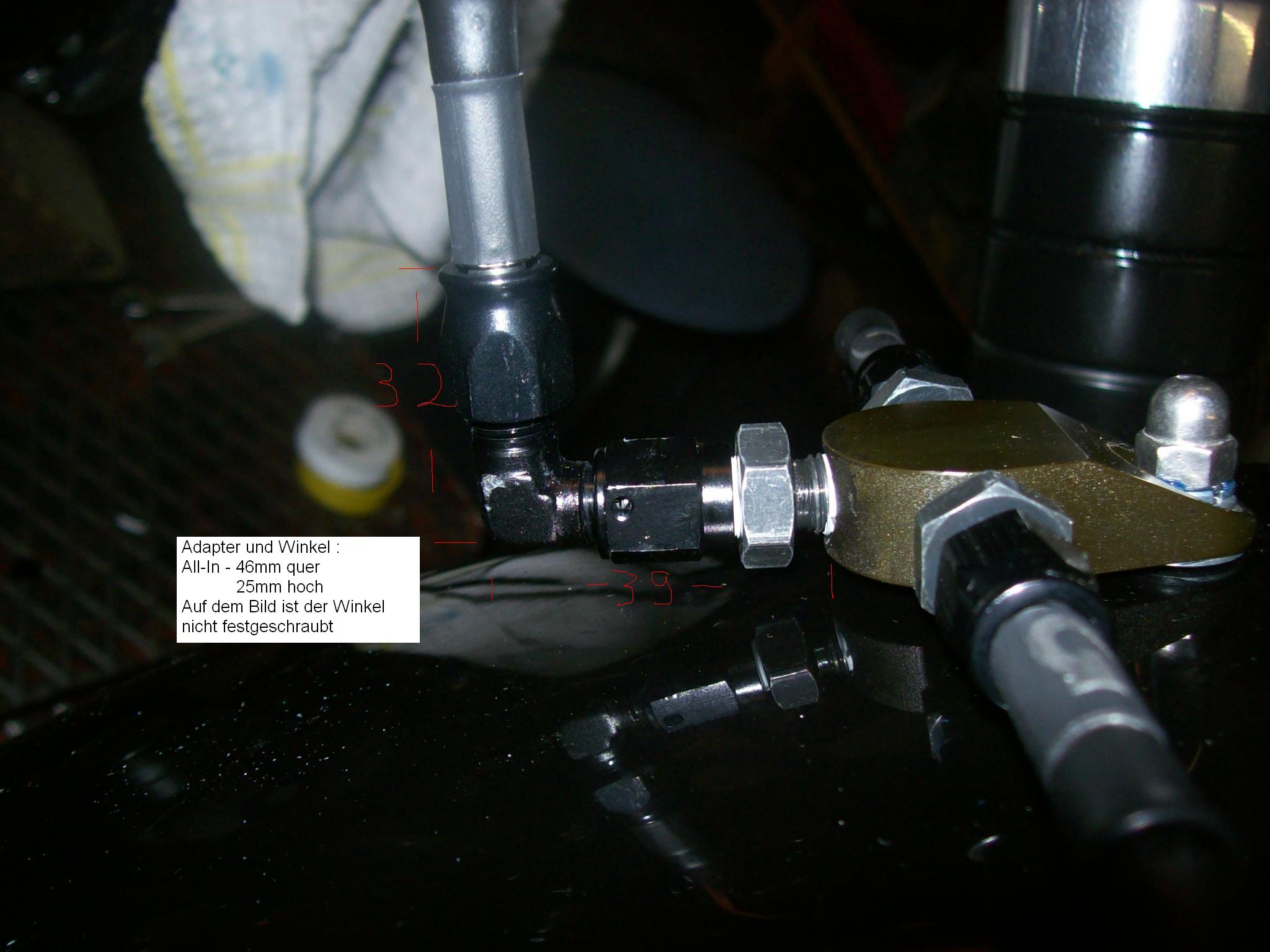

So, heut den Adapter samt Winkel montiert, kommt dem was ich wollte sehr nahe. Für mich ist das ne akzeptable Lösung.
Für Fauli ein Foto mit den Maßen :
Bild Adapter_und_Winkel.JPG (220 KB)
und so sieht das mit Leitung aus :
Bild 100_1973.JPG (647 KB)
Re: Bremsleitungsanschlüsse
Hallo Thorsten,
danke für die Erfüllung meines Sonderwunsches :D
Beiträge: 1844
grins
no Prob....
als Ergänzung, die roten Maße hab ich genommen nachdem die Anschlüsse fest verschraubt waren.
Kürzer wirds also nimmer
