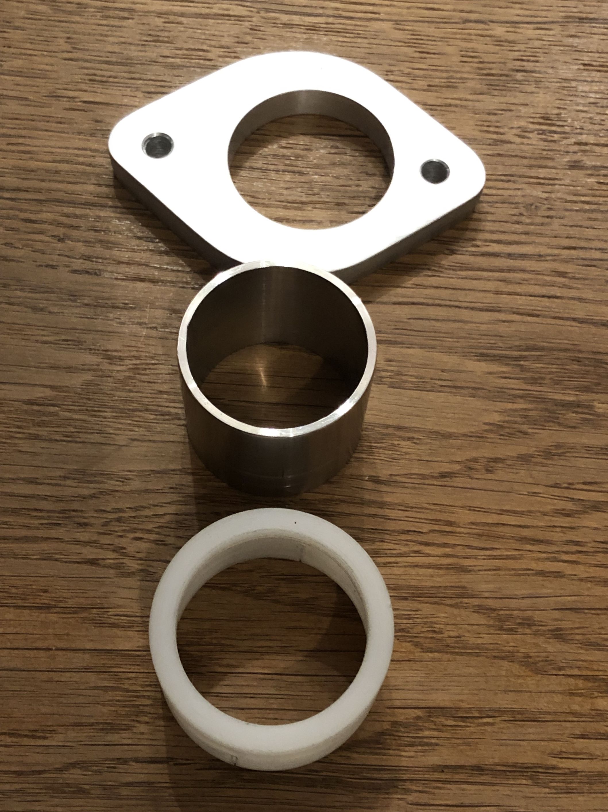

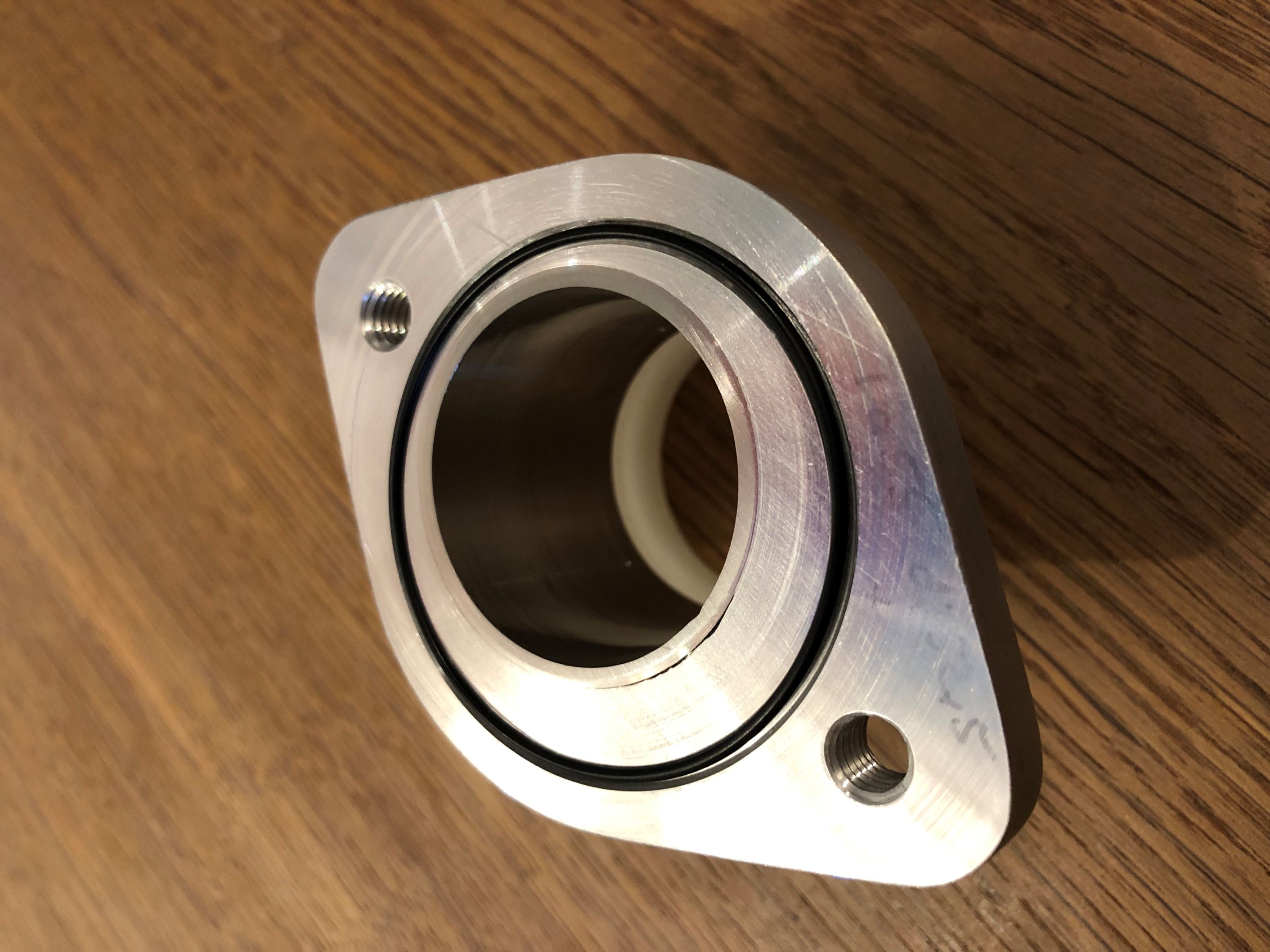

Zum PHM:
es dauert wohl noch eine Weile, bis die bestellten Vergaserteile verfügbar sind.
In der Zwischenzeit habe ich mit meinen bescheidenen Mitteln etwas vorbereitet:
Die Einzelteile ...
... und hier eingepresst und verklebt mit O-Ring
Man beachte die exzentrische Aufnahme für den Vergaser.
LG, Theo

Servus Theo,XTheo hat geschrieben: 25.01.2024, 07:27 Zum PHM:
...In der Zwischenzeit habe ich mit meinen bescheidenen Mitteln etwas vorbereitet...
...Man beachte die exzentrische Aufnahme für den Vergaser.![]()
LG, Theo
naja...bescheidene Mittel sehen aber schon anders aus...das ist doch 1a Ware!
Der Exzenter ist mir auch gleich aufgefallen, aber irgendwo mußt Du ja reduzieren.
Exzentrisch aus einem bestimmten Grund oder nur, um den LuFi weiter hoch/ runter zu bekommen?
Sehr interessantes Thema und sehr gut rüber gebracht, bitte weitermachen, gerne auch mit Bildern.

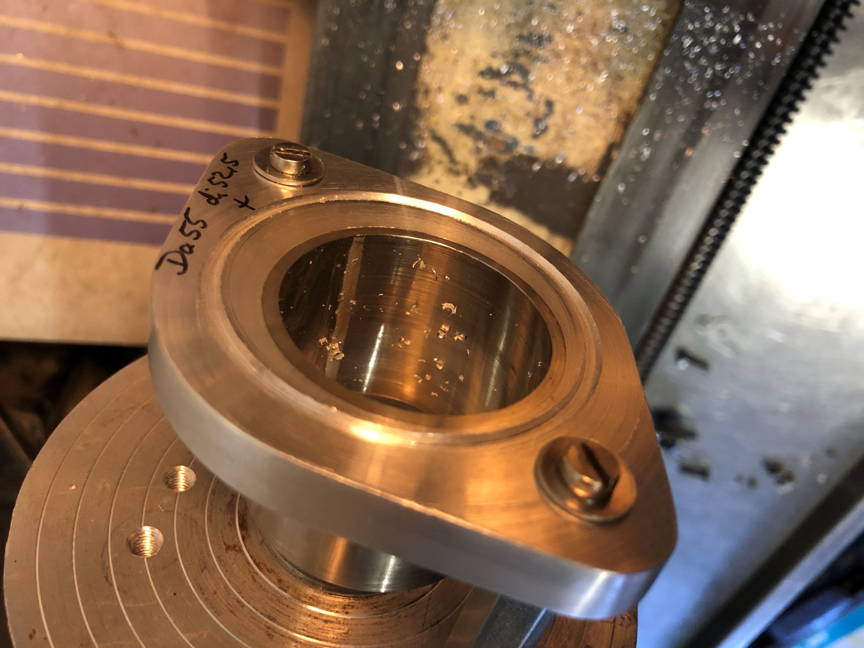

Danke Lutz,
Bohrmaschine, Bügelsäge, Feile und Kleinstdrehbank sind die Werkzeuge. Der Schlüssel zum Erfolg liegt im Vorrichtungsbau und in der intelligenten Reihenfolge der Bearbeitung!
Der exzentrische Aufbau aus folgenden Gründen:
a. Reduzierung eh notwendig
b. mehr Platz zum Tank, ist bauartbedingt (wie alle wissen) zum Tank sehr eng, v.a. in Verbindung mit der Ansaugwegverlängerung
c. falls sich ein ARALsee bildet, obwohl ich dort nie tanke
, wird er sofort durch die Luftströmung ausgetrocknet, weil die Unterkante des Anschlusses nahezu bündig mit der Unterkante des Manifolds abschließt
einfache selbst gebaute Planscheibe mit exzentrisch aufgebrachten Sechskantsäulen
Teil auf 0.02mm mit Meßuhr plan ausgerichtet und Einstich gedreht
(leider ist das Bild um 90° gedreht
, beim Draufklicken wird es "gerade")
Gruß, Theo
