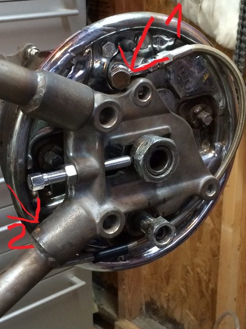

ich war gestern bei einem Kumpel und habe mir dessen Langgabler-Projekt angeschaut. Basis bildet ein Zubehör-Starrahmen (Hersteller unbekannt, möglicherweise Edlund), der über die Gussteile (Lenkkopf, Beiwagenaugen, Aufnahmen für Hinterradachse etc) verfügt wie auch die originalen Rahmen.
Allerdings hat die linke Achsaufnahme unterhalb des Fensters für die Achse noch ein zusätzliches Auge, das die Verwendung einer hydraulischen Trommelbremse ermöglicht, so dass der Bremskolben über der Achse sitzt.
Verbaut ist eine Midstarfelge mit hydraulischer Trommelbremse (Bj. 67-72), was zu folgendem Problem führt:
Beim Ausrichten des Zahnkranzes (Kettenflucht) kommt die Trommel so weit nach links, dass das Rad eigentlich nur in einer Position montiert werden kann. Ein Spannen der Kette ist so gut wie nicht mehr möglich, weil beim Spannen der Anschluss für den Bremsschlauch (1) und der Wulst von der Bremsgrundplatte (2) am Rahmen ansteht. Ich hoffe, man kann auf dem angehängten Beispielfoto erkennen, was ich meine.
Die Kette läuft ganz normal, d.h. es kommt kein breiter reifen zum Einsatz, so dass auch kein Versatzritzel am Getriebe verbaut wäre oder Ähnliches.
Weiß jemand, ob die Bauform der anderen hydraulischen Bremsen (Starnabe von 58-62 oder von 63-66) sich so wesentlich von der Midstar-Version unterscheidet, dass damit das Problem (vor allem an der mit 2 markierten Stelle) gelöst werden könnte? Gibt es für den Bremsschlauch-Anschluss irgendeine Variante, die sehr flach baut, so dass damit der Kontakt möglicherweise vermieden werden kann?

Man kann die Bremsleitung-Banjos durchaus oben und unten etwas abfräsen. Auch an der Hohlschraube lässt sich der Kopf um ein paar Millimeter abdrehen, sodass alles etwas flacher daher kommt. Eventuell reicht das ja dann schon, so dass du nicht am Rahmen rumfräsen mussst..
Wenn es keine passendere Grundplatte geben sollte, würde ich mal schauen, ob man nicht den störenden Teil der Sicke abfräsen und ggf. zuschweißen kann. Oder läuft in der Sicke schon die Trommel?

hab Deinen Beitrag gerade erst gesehen. Das mit der Sicke wäre auch eine Möglichkeit - ist tatsächlich nur ein kleiner Bereich. Aber Du hast recht: erstmal schauen, ob da nicht bereits die Trommel läuft :D

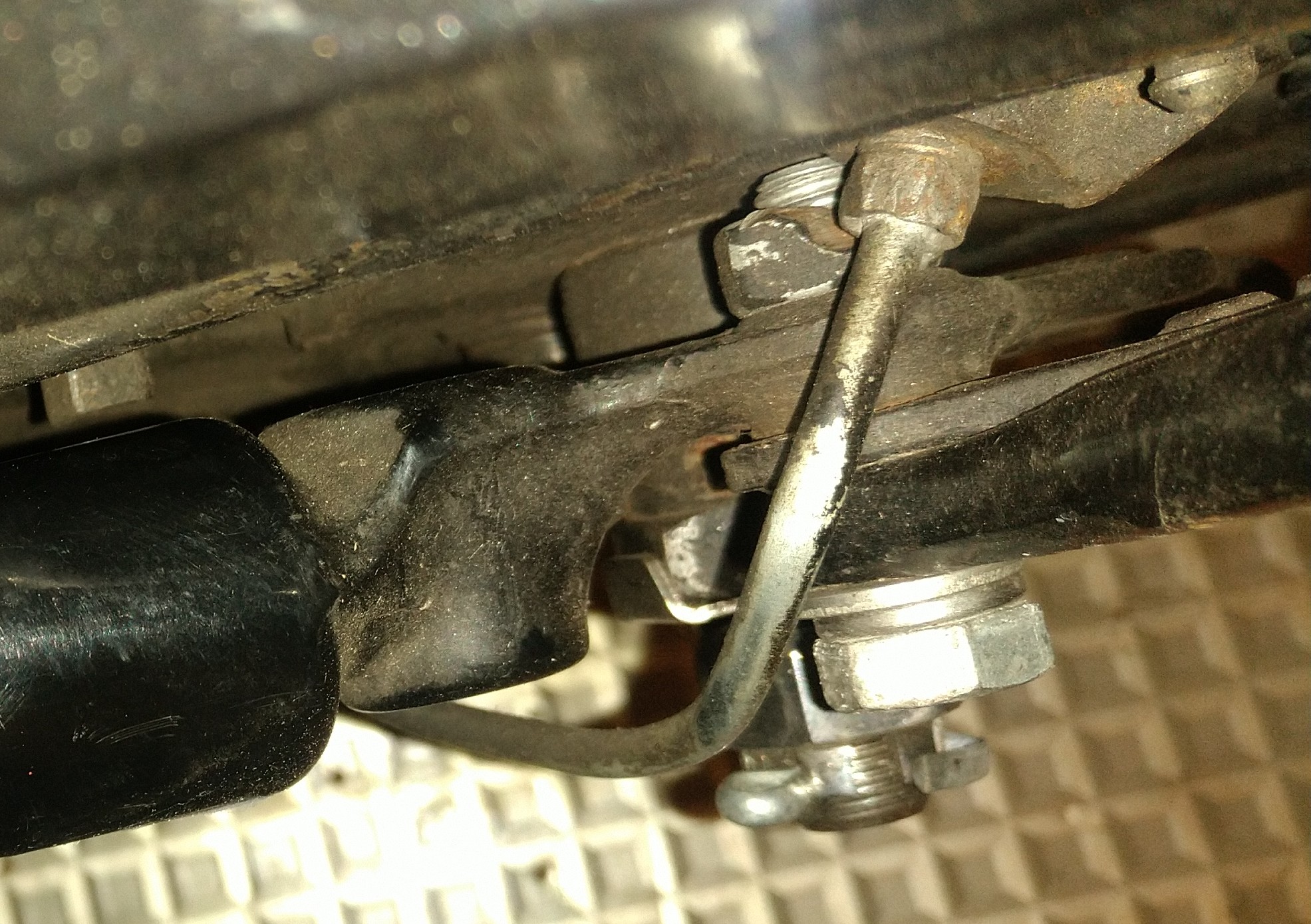

Eine Hyraulische Trommelbremse im Starrrahmen hat nicht nur dieses Problem mit dem Anschluss der Banjoschraube, auch für den Bremsanker muss Dir was einfallen. Ich hatte auch mal dieses Problem bei einem Projekt vor ein paar Jahren (seither verbaue ich bei Starrrahmen Projekten nur noch mechanische Trommelbremsen :wink: )
Vielleicht erkennst Du den Bremsanker (rot umkreist / schwarz lackiert)
Hier ein Bild einer orig. Schwinge mit dem Loch für den Anker der hydraulischen Trommelbremse, diese Befestigung fehlt beim Starrrahmen!

Aber wo siehst Du die Aufnahme des Bolzens der hydraulischen Ankerplatte bei dem Rahmen von Achtball - bei dem Bild das ich als erstes angehängt habe (roter Kreis mit Fragezeichen) sehe ich keine Aufnahme :?

das Foto ist nur ein Beispielfoto zwecks der engen Position der Banjoverschraubung und des geringen Abstandes Bremsplatte-Rahmen. Sein Rahmen ist ein nachgebauter und die gabs auch mit diesem angegossenen Auge für die hydraulische Trommelbremse.
@Philipp
Was für eine Felge und Reifen wollt ihr verbauen? Bei einer schmalen Ausführung der beiden wäre vielleicht eine Option die Nabe weiter nach rechts einzuspeichen.

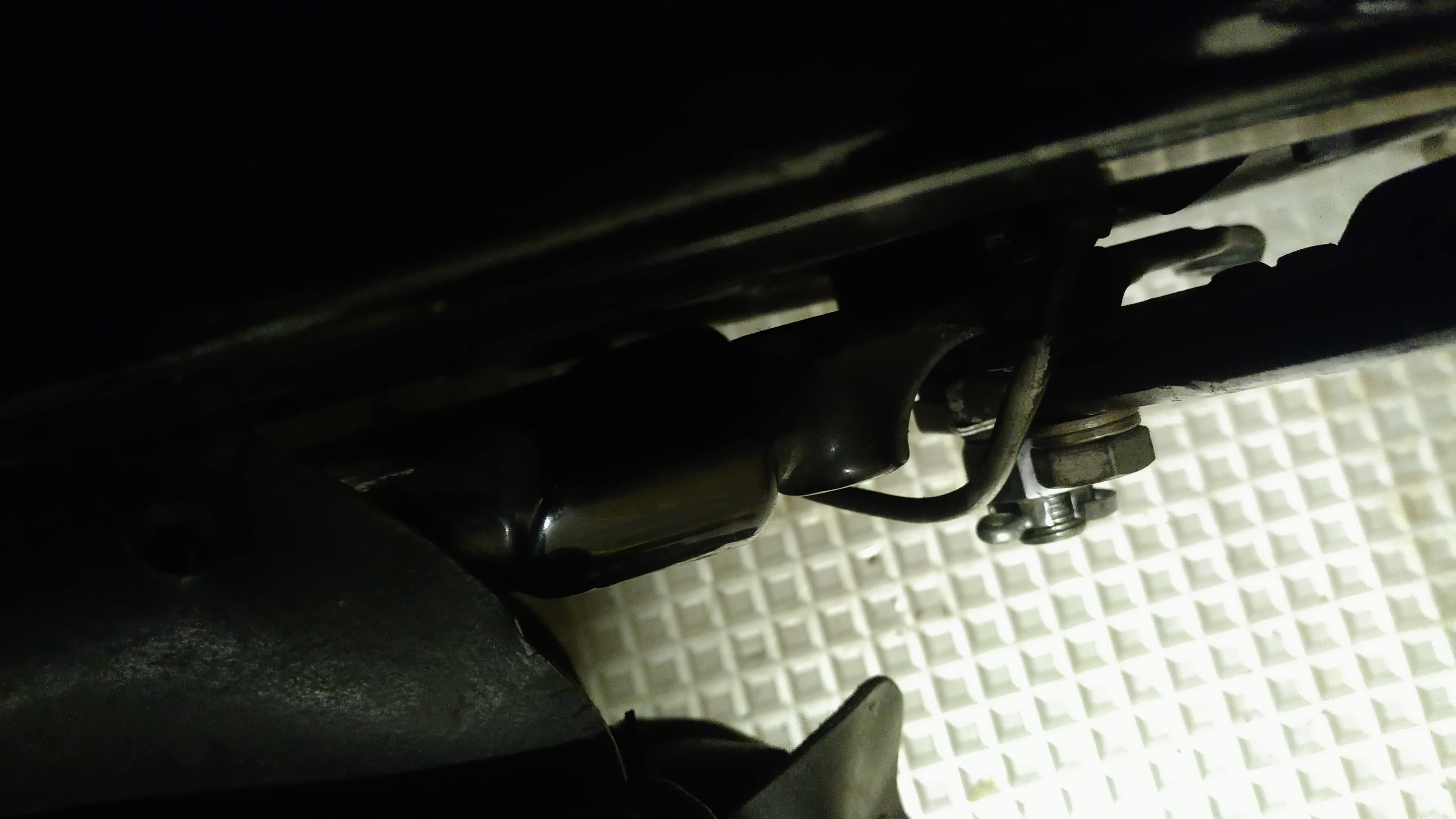

mit der Midstarnabe passt das bei mir mit Pulverbeschichteten Rahmen mit einem minimalen Lichtspalt Sicke/ untere Gussmuffe.
Das Bremsleitungsproblem hab ich mit einer Starren-Bremsleitung gelößt( die flexible Leitung ist am Geberzylinder).
